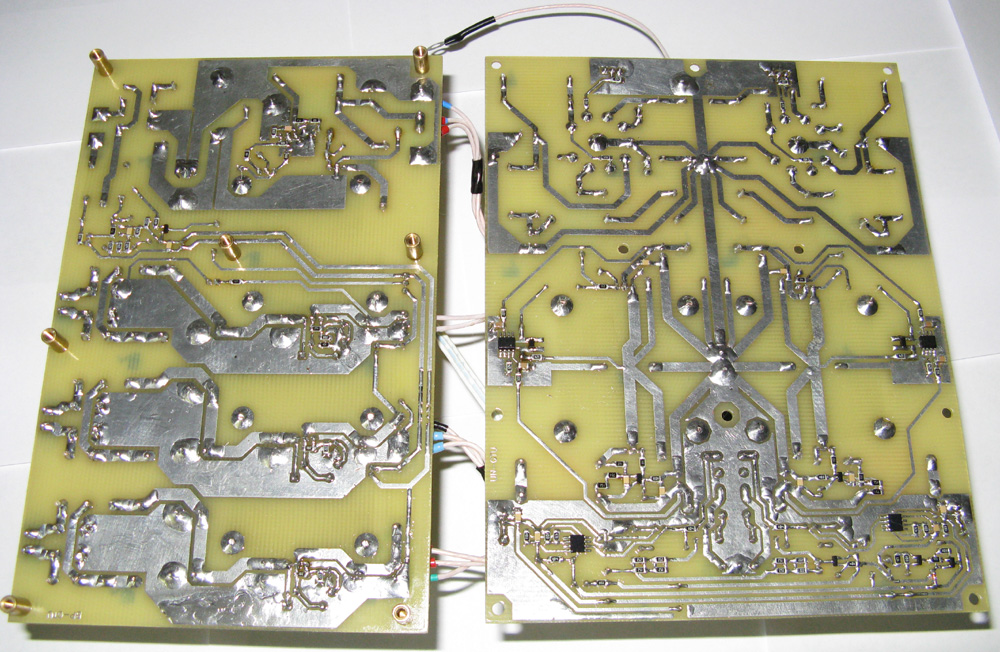

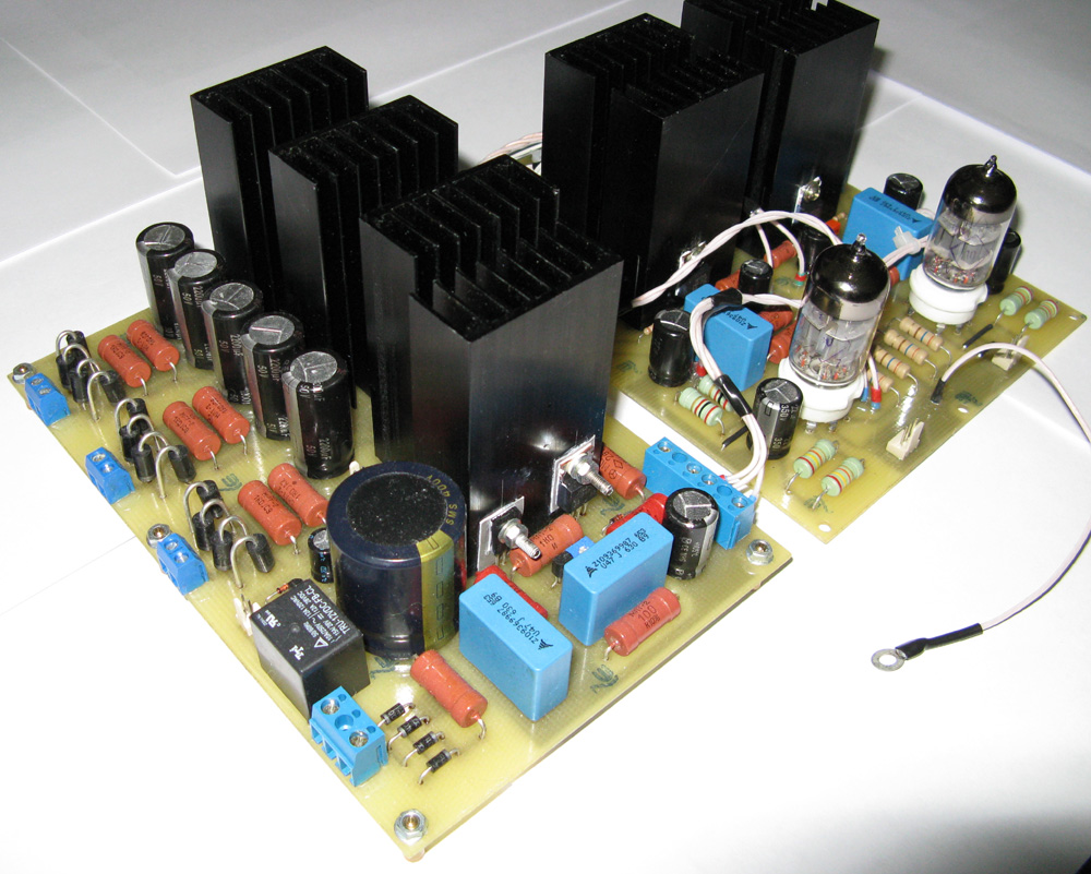

    Выкладываю вот такую вот конструкцию. Сразу скажу, что не являюсь ярым поклонником какого-то одного типа усилителей, будь то гибридные, ламповые, с ОООС, или без ОООС. Собирал разные, у всех есть свои достоинства и недостатки. И вот в один прекрасный день решил попробовать собрать гибрид (для наушников). Собрал, послушал, продал, получил положительные отзывы о звучании и решил сделать еще один экземляр, конечно с рядом доработок. Что получилось, Вы видите во вложении. Схема усилителя достаточно простая, рассказывать о ней особо нечего. Защита выхода по мотивам усилителей для наушников Lynx (3,4). Все напряжения питания стабилизированы, реализована задержка подачи анодного напряжения для продления ресурса ламп (7). Притом, пока нет анодного, выход отключен. Как только подалось анодное, через 5-10с подключится выход.
    Из недостатков можно отметить что, ток покоя немного гуляет, но в конкретной конструкции не более чем на 10%, что на качественные показатели никакого влияния не оказывает. Еще добавлю, что с ростом температуры происходит его уменьшение, поэтому усилитель в саморазогрев не уйдет. Я, кстати, пробовал реально ИТ с ОУ и в итоге как ни крутил, не получил удовлетворительной ПХ без переколебаний на фронтах. С этим же простым ИТ на двух транзисторах ПХ просто замечательная (крутил от 10Гц до 100кГц с разной скважностью). Еще добавлю, что для упрощения конструкции БП и подбора силового трансформатора, я сделал отрицательное напряжение равное положительному. При этом все замечательно, но ограничение на выходе при заходе в клиппинг не симметричное. Для симметрии надо бы -20В сделать, хотя по моему мнению это не столь критично. КНИ измерял на 1кГц и на 10кГц, как на сопротивлении, так и на реальной нагрузке.

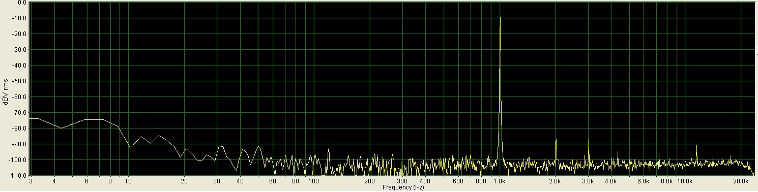

    Основные характеристики усилителя:
    Максимальная выходная мощность ................................ 2Вт
    Номинальная выходная мощность .................................. 1Вт
    Номинальное сопротивление нагрузки ........................... 32Ом
    Диапазон частот по уровню -1Дб ................................. 18Гц-140кГц
    Чувствительность ....................................................... 0,32В
    Соотношение сигнал/шум ............................................. 81Дб
    Коэффициент усиления ............................................... 17,6
    Переходное затухание между каналами:
    На частоте 1кГц .......................................................... 55Дб
    На частотах 250Гц-10кГц .............................................. 51Дб
    Скорость нарастания вых.напряжения .......................... 12В/мкС
    Выходное сопротивление ............................................. 0,86 Ом
    КНИ:
    0,1Вт ......................................................................... 0,03%
    0,3Вт ......................................................................... 0,04%
    0,5Вт ......................................................................... 0,08%
    1Вт ............................................................................ 0,2%
    Ток покоя выходного каскада ................................... 330-350мА
    Уровень постоянной составляющей на выходе ........... не более 5мВ

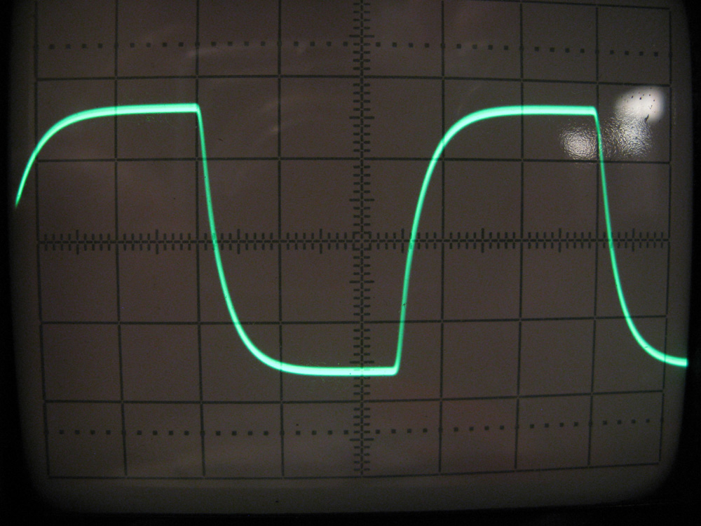

    Во вложении ПХ на 100Гц,1кГц,20кГц,100кГц, спектр 0,1Вт,32.Ом, спектр 1Вт,32.Ом.
    Чертежи печатных плат: https://forum.vegalab.ru/showthread....=1#post1730412
    Комплектация: https://forum.vegalab.ru/showthread....=1#post1730691

    Максим Соловьев, А интегратор не помогает и от С3, С4 тоже избавиться? Я бы добавил "подземный" источник питания для УН, но удалил бы полностью разделительные конденсаторы.
    А так, идея использования фолловера применительно к ушному ампу интересна, хотя и не нова.

    Как для ушника - слишком большой коэффициент усиления.
    Транзисторы - слишком большой мощности, с большой ёмкостью затвора. Тут более чем достаточно IRF610, или КП902, которых можно было бы подключить прямо к УН, без катодного повторителя.
    А вообще то, если уж делать ушник с использованием ламп - то для усилителя достаточно одного триода, одного резистора, литиевой батарейки и трансформатора. И в сравнении с таким усилком "на трёх деталях" все подобные гибридники с кучей хитрых вспомогательных схем будут скромно курить в самом дальнем углу

    Что то меандр 100 Гц слишком ровный.
    Частота среза(пропускания) по НЧ меньше 1 Гц - при такой даже меандр 20 Гц приемлемый будет, так что вполне похоже на правду.

    Максим Соловьев, хороший гибридник, правильная топология и расчёт, хотя и ничего нового. Один вопрос есть: не возникало проблем из-за того, что накал привязан к земле, а катод поднят на 130 (?) В ?
    Почему не СРПП?
    А более высокое на порядок вых. сопротивление в СРПП не смущает?
    Спасибо за отзыв. С накалом нет проблем. Смотрел странички из двух справочников. В одном максимальное напряжение катод-подогреватель 250В, в другом 200В.
    В настоящее время слушаю этот усилитель и очень им доволен.

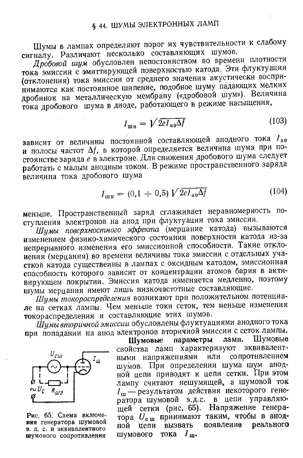

    Сам диод шумит, лучше подними
    Лучше посмотреть в учебник.
    Тут об этом вообще не написано. Но дело твое, я не навязываю
