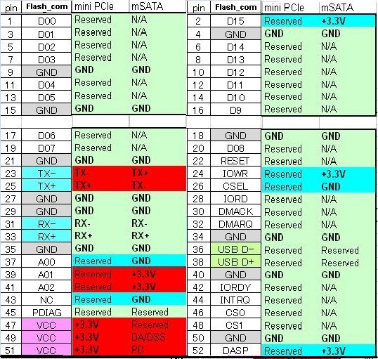

    Привет всем!
    Появилась потребность подключить SSD диск от EEE-PC к обычному ПК.
    Нашел в сети как сделать обратное - подключить обычный сата диск к разъёму Flash_CON внутри нетбука.
    Припаял кусок сата кабеля к плате ССД. подал питание 3.3В от блока питания.
    Включил и ничего.
    Диск не греется и никак не реагирует.
    Возможно ему требуются ещё какие-либо управляющие сигналы?
    Может кто сталкивался с этим?
    Ссылка по теме
    http://www.eee-pc.ru/wiki/моддинг:sata

    Вы вообще представляете о чем речь то идет?
    Там ссд в виде платы мини-псие только длиннее и свой интерфейс.

    Насколько я помню там Mini PCIe и всё, переходник 20 баксов стоит максимум.

    А вот и нет!
    Там несколько интерфейсов на этом коннектере.
    Это и не чистокровный пси-е и не мСАТА.
    На разъёме нетбука на этот коннектор заведены: USB, SATA, PATA.
    По инфе с других форумов постепенно прихожу к тому, что всётаки SSD подключался не по САТА а по ПАТА.
    Буду копать дальше.

    Контроллер
    Phison ps3006-L
    На плате написано
    P2-SSD PS REV 2.0G
    P/N: 08G2010AG20C
    Пришли к мнению, что там PATA интерфейс и к сата малой кровью не подключить.
    На мамке PATA интерфейса нет.

    По описанию контроллера - PCMCIA/IDE Interface (Support to PIO Mode 6 & Multi Word DMA Mode4 & Ultra DMA
    Mode 6)

    Модель ноута я не знаю. Достался только диск.
    На профильном форуме выяснили что он всё таки ИДЕ.
