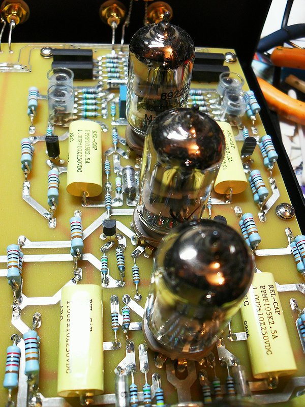

    И так начнем. Довольно долгое время я брал на прослушку и мелкий ремонт Audio Research PH-5 Стоимостью около 3000$ .
    Корректор скорее всего отнесу к гибридным не смотря что весь тракт у него построен на лампах 6922 Електрогармоникс. Во входных цепях присутствуют полевеки 2SK170 . Источники тока в катодах ламп тоже полевики , что типа J112 только с затертой маркировкой.
    Может работать с МС и ММ головками и имеет дистанционное с пульта переключение R входного от 100 Ом до 47 ком
    PH5 Specifications:
    FREQUENCY RESPONSE: ±.25dB of RIAA, 10Hz to 60kHz; 3dB points below 0.7Hz and above 400kHz.
    DISTORTION: Less than .005% at .50V RMS 1kHz output.
    GAIN: 57.5dB at 1kHz (MC & MM compatible).
    PUSH BUTTONS: Power, mute, mono, load.
    INPUT IMPEDANCE: Selectable 47K , 1000, 500, 200, or 100 ohms with 200pF Unbalanced.
    OUTPUT IMPEDANCE: 200 ohms Unbalanced. Recommended load 50K-100K ohms and 100pF. (10K ohms minimum and 2000pF maximum.)
    OUTPUT POLARITY: Non-inverting.
    MAXIMUM INPUTS: 70 mV RMS at 1kHz (180 mV RMS at 10kHz).
    RATED OUTPUTS: .50V RMS 10Hz to 60kHz, 100K ohm load (output capability is 50V RMS output at 1/2% THD at 1kHz).
    POWER SUPPLIES: Electronically-regulated low and high voltage supplies. Line regulation better than .01%.
    NOISE: 0.16uV equivalent input noise, IHF weighted, shorted input (76 dB below 1mV 1kHz input).
    TUBE COMPLEMENT: (4) 6922/E88cc dual triodes with JFET input. Solid state power supply.
    POWER REQUIREMENTS: 100-135VAC 60Hz (200-270VAC 50/60Hz) 50 watts maximum. Line fuse2A SLO BLO (1A SLO BLO 230V).
    DIMENSIONS: 19" (47 cm) W x 5.22" (13.2 cm) H x 10.0" (25.4 cm) D. Rear chassis fittings extend .6" (1.5cm).
    WEIGHT: 11.3 lbs. (5.1 kg) Net; 19 lbs. (8.6 kg) Shipping.
    Specifications subject to change without notice.

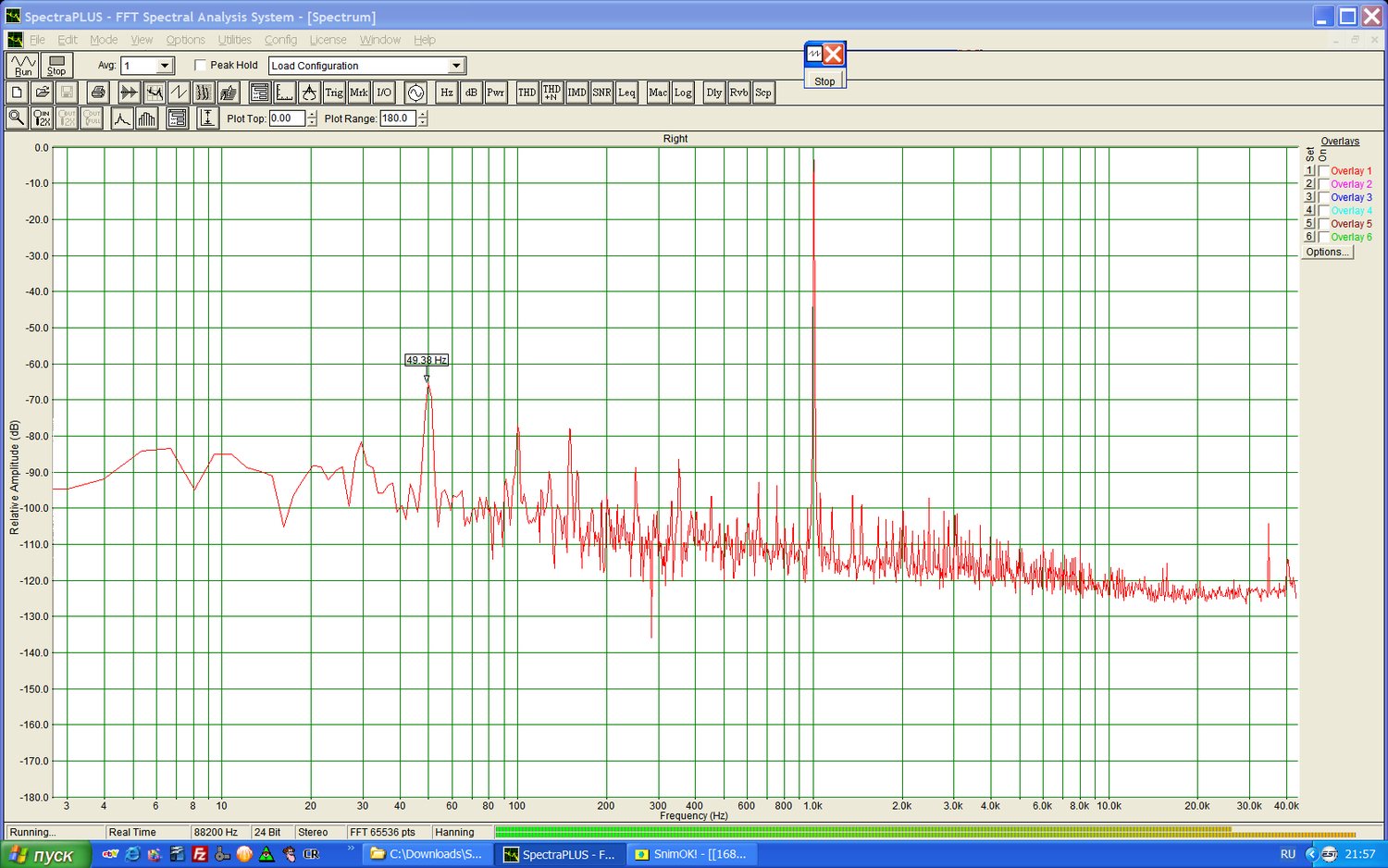

    Собран совместно с БП в одном корпусе на плате, не какого навесного монтажа. Дорожки платы похоже покрыты серебром и пайка элементов тоже с использованием серебро содержащего припоя. БП с классическим трансформатором. Применен R core и еще один более мелкий для цифрового управления корректором. Несмотря что вокруг основного питающего трансформатора намотан медный КЗ виток он своим полем рассеивания все же немного подгажывает наводкой на секцию корректора . Нужно устанавливать доп стальную перегородку в секции корректора . Есть схема задержи анодного итд.
    Элементы в общем то применены достаточно приличные и даже входные транзисторы заключены в некий гель для виброразвязки .
    RIAA цепочках LCR COMPONENTS - FSCEX . RIAA цепочки раздельные. На выходе катодный повторитель.
    АЧХ имеет небольшой выброс в НЧ диапазоне что дает ему некую монументальность в звуке и "мясо " . Спектр достаточно чист и IMD тест двумя сигналами показывает хорошую линейность корректора. Нажмите на изображение для увеличения.

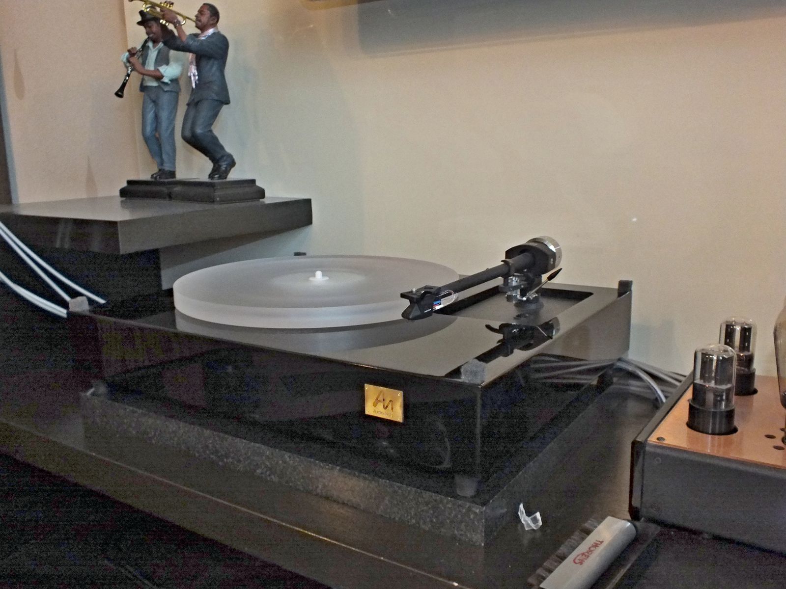

    Звучание у него немного мрачноватое с подчеркиванием нч, хорошее "мясо" в звуке ,литавры просто отменные в тоже время звук несколько простоват на мой взгляд и прямолинеен . Нет тонкой игры инструментов , cкорее всего это наследие наших 6922 и катодного повторителя на выходе.
    Слушалось вертушка Micro Seiki DD- 88 тонарм Ma 808Х . С разными ММ головками и МС от Клераудио Талисман.
    Контрольный корректор каскод есть в ветке про корректора.
    Достоинство Audio Research PH-5 в большом масштабном звуке, хорошей проработки НЧ диапазона ,переключением R входного , только непонятно для чего дистанционно. Низкий шум при работе с МС головкой. Нет входного МС трансформатора ,это просто очень хорошо я считаю.
    Недостатки ,несколько завышенная цена . Простоватая подача инструментов для такой монструозной конструкции. Немного лечится заменой ламп.
    Вообще странно, что у корректора за 3000$ такой горб на АЧХ. В характеристиках и неравномерность АЧХ указывается в очень широких пределах: +\- 2.5 дБ.
    Мне кажется, тут надо лечить точным подгоном номиналов элементов цепочки RIAA Уберется горб на НЧ, может и тонкие нюансы в музыке появятся.

    Prophetmaster, Не появится. АЧХ у него весьма приличная особенно если смотреть на некоторые промышленные а там паче самодельные ламповые конструкции на форумах. Там по этому поводу творится полная вакханалия , Кстати я заметил что из за того что схемы пп корректоров делают и выкладывают куда более грамотные люди сведущие в схемотехнике куда горазд ее ламповых неофитов поэтому такой проблемы с ними нет. Кстати влияет не такая АЧХ , ее неравномерность в норме а различие АЧХ по каналам , вот это самое интересное, в этом же корректоре вопросов не вызывает.
    Общее обедненность звучания в большей степени от используемых ламп , они простенькие 6922 . В данной схеме вполне себя оправдывают. Кроме того запросто меняются на более брендовое только не на Tesla например а нормальные NOS лампы а вых катодный повторитель можно модернизировать заменой на нашу убойную 6н30 др что сделано кстати в более старшей модельке. Ну и еще кое что сделать.
    МС трансы в такой конструкции не нужны , и правильно что их не поставили , при его стоимости туда воткнули бы полное барахло а не МС трансформаторы.
    В общем нормальный достаточно честный корректор и есть пути модернизации. Ему бы стоимость поменьше чуть чуть и был полный хит.

    Сама коробочка корректора непривычно маленькая на фоне очень многих корректоров. Отличная АЧХ , маленькие IMD искажения двухтоновым сигналом .
Название:	IMD 10-11кГц.Кора SE.jpg

    Сама плата Нажмите на изображение для увеличения.
    Благодаря параметрам и во многом звучанию у Алексею получился просто супер продукт уничтожающий очень дорогих конкурентов в точности и ламповые корректора весьма высоких ценовых категорий.

    Audio Note M2 RIAA
    Был в гостях у поклонника продукции AN и слушал в составе полной системы состоявший из компонентов от второго до четвертого .Слушал M2 Нажмите на изображение для увеличения.
Название:	AN система.jpg

    Входной сигнал усиливается лампой ECC83 (или её аналогом 12AX7), после неё включена цепь коррекции RIAA, а на выходе стоит ECC88 (6DJ8) с анодной нагрузкой из за этого его выходное сопротивление довольно высоко около 4 кОм примерно что подразумевает пляски с бубном и кабелями.
    Предусмотрено подключение только головок типа ММ, что также является частью мульки Audio Note и поощряет покупку повышающих трансформаторов фирмы AN для комплекту так сказать.
    Описываю звук с оглядкой на систему.
    К сожалению вскрыть корректор или свозить его на измерения у меня не получилось.
    И так в комплект входил Проигрыватель винила TT-2 тонарм Arm Three с головкой QI третьей Нажмите на изображение для увеличения.
Название:	AN вертак.jpg
ID:	187476 и предварь M3 Line с оконечником Conqueror и АС AN-E/SPe HE с серебром.
    Межблочники тоже от AN серебро.
    Звучание корректора натуральное с преобладанием серединки . Она несколько выделяется и на ней невольно концентрирующийся в тоже время она не навязчивая и скорее выделят голос исполнителя с хорошей пластикой и деталями.
    Шум виниловой массы не навязчив и не сильный благодаря тому что это все же головка от Goldring перелицованная Петей , хорошо что он не вносил туда своей отсебятины поэтому с этим все в порядке.
    Слушали в основном джаз , Sade не чего зубодробильного и рока.
    Звук с оглядкой на систему мне понравился . Винил воспроизводится натурально , без сибилянтов очень не напрягающие и систему можно слушать долго , звук очень комфортный без потерь детальности.
    Даже изначально записанные в цифре пластинки воспроизводится вполне себе без характерной холодности присущей такой записи.
    Корректор хорош для воспроизведения вокальных партий , эта небольшая его особенность как выделение серединки подходит шикарно к воспроизведению например оперы.
    Пишут что более старый M2 был еще лучше.
    Корректор вполне себе если бы не его цена за сто тр .
