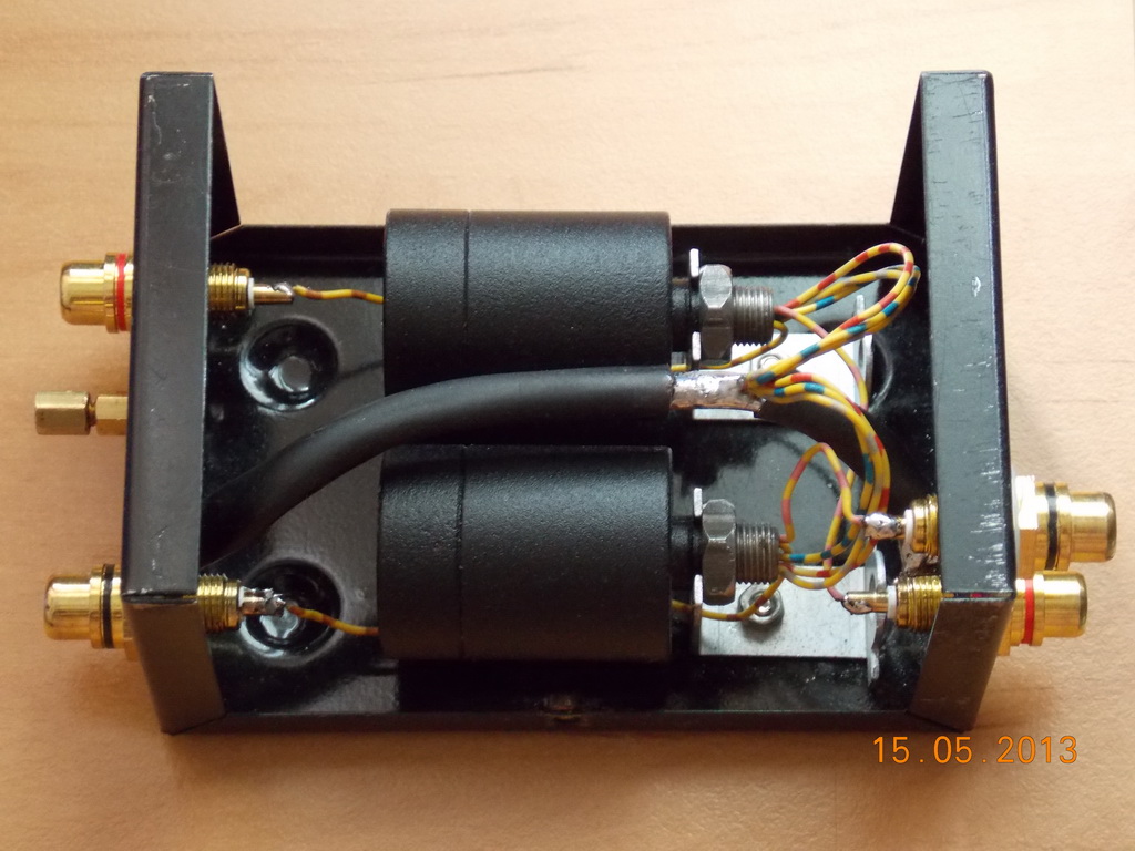

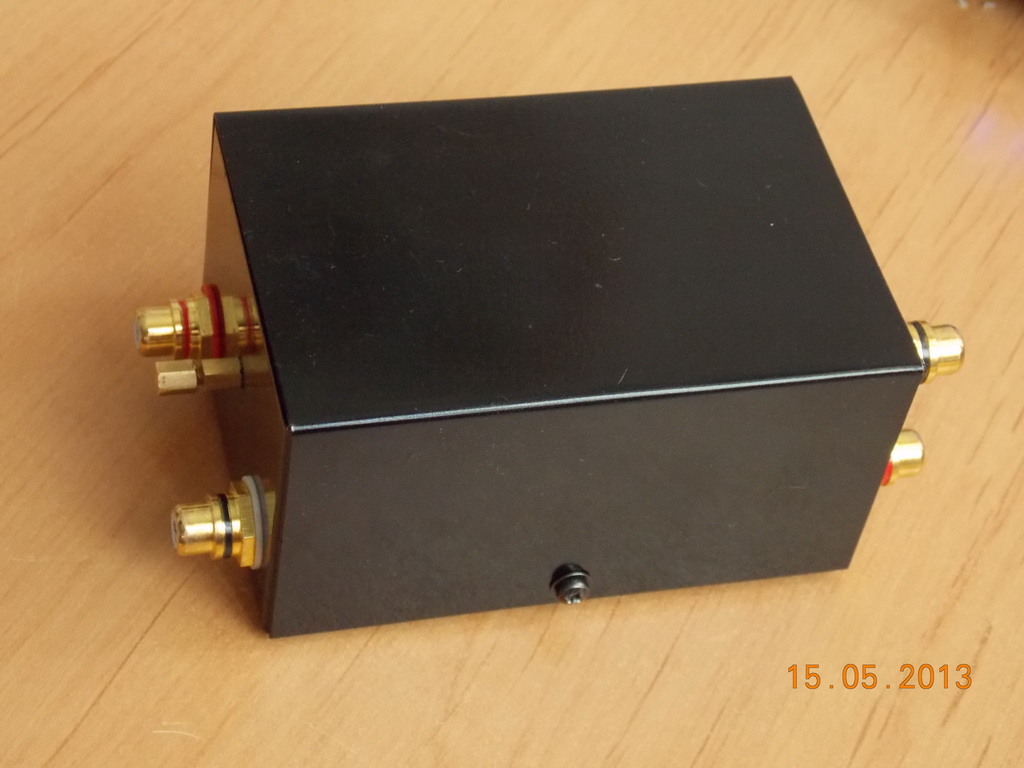

    Вчера, наконец, распаял и оформил в отдельный бокс МС трансформаторы от А. Воробьева. Намотаны они под голову Denon DL-103R, как я заказывал. Трансы куплены уже пару месяцев назад, но руки дошли только сейчас
    Правда, корректор ММ у меня сделан давно (https://forum.vegalab.ru/showthread.php/30247), он довольно простенький и на очереди его замена на более качественный, но пока данная конфигурация винилового тракта еще поработает какое-то время.
    Вот что получилось:

    Начала обмоток присоединены к соответствующим выводам RCA, а межобмоточный экран и концы обмоток припаяны в одной точке на общую шину земли (плоский медный проводник шириной 6 мм и толшиной 1.2 мм), который идет от входных разъемов, где соединен с корпусом, до земляных контактов выходных разъемов. Трансы разместил так, чтобы минимизировать длину проводников вторичных обмоток.
    Параметры МС трансформаторов:
    Индуктивность первички 1.6 Гн (измерено R-L-C метром Актаком, на частоте 100 Гц, реальное значение больше, скорее всего)
    Активное сопротивление первички 50 Ом
    Индуктивность вторички 150 Гн (измерено R-L-C метром Актаком, на частоте 100 Гц, реальное значение больше, скорее всего)
    Активное сопротивление вторички 1.7 кОм
    Коэффициент трансформации 1:10
    АЧХ 10 Гц - 60 кГц (-3 дБ)
    Вчера подключил к системе и послушал немного. Фона от трансов нет вообще, что порадовало. Трансформаторы имеют межобмоточный экран и хорошо экранированы внешне. Активные сопротивления первичек и вторичек между двумя трансформаторами практически не отличаются. Сделаны качественно и их приятно взять в руки
