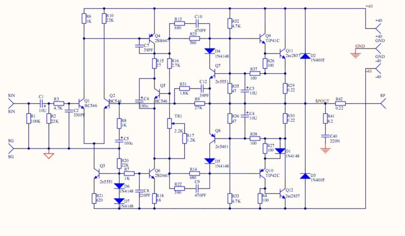

    Здравствуйте, решил собрать усилитель (мощник) на базе Naim NAP140. Заказал у китайцев вот этот кит 2 шт. http://www.ebay.com/itm/200801088645...84.m1439.l2649 и + две платы питания на нормальных конденсаторах вместе с защитой динамиков http://www.aliexpress.com/item/Assem...853323129.html Планирую сделать двойное моно на двух торах. Нужно ли мне еще покупать одну плату http://www.ebay.com/itm/181004143356
    плавного пуска с защитой от перегрева? Защита динамиков требует отдельное питание 15v? Если да, то где его взять (питание)? Мотать третью вторичку на 15v?
    Планирую ставить 2 тора по 200 ватт с двумя вторичками, ведь платы питания двуполярные? Учитывая то, что усилок требует 40v то вторички на торе нужны 40/1,41=28v-0-28v на холостом ходу?

    Беда в том, что не смог найти информацию о нужном токе покоя для этих транзисторов. И как именно замерять мне тоже не совсем понятно. Настройки для 40V одни, а для 35V другие?

    Замерять как обычно- по падению на эмиттерных резисторах. Ну поставь 20мА, больше ИМХО незачем.

    Прошу прощения, но я слабо ориентируюсь в этом. Если вас не затруднит, не могли бы Вы в Paint нарисовать где нужно мерить вольтметром, что бы получить 20mA?

    На R29 меряй. Закон Ома найдёшь Гуглем. Разжевали уже, дальше некуда.

    ArtTim, для т.п. около 20mA согласно рекомендации BC и закону Ома() тебе нужно на резисторе R29 установить напряжение около 4,4-4,5mV.
    Кроме мультиметра из приборчиков что-нибудь имеется?

    Кроме мультиметра ничего нет. Замер делать так на эмитерном резисторе?
    На плате есть надпись:
    Куда нужно клеммы мультиметра ткнуть чтобы получить нужные 450mv?
    Нужно ли при этом нагружать выход (резистор 8 Ом) усилителя?

    Нарисовано(написано) и указано чёрточками между крайними выводами - VBE Это напряжение(V) между базой (B, слева) и эмиттером (E, справа). А напряжение 4,5mV нужно замерять на одном из больших голубых резисторах с чёрной-красной-красной полосками(0,22 Ома, на плате между предвыходными транзисторами, вероятнее всего крайние). На схеме ты щупы нарисовал верно.

    С цветовым обозначением резисторов у меня воросов нет. Замерять вот так? Или в разрыв?
    450mv должно быть так?
