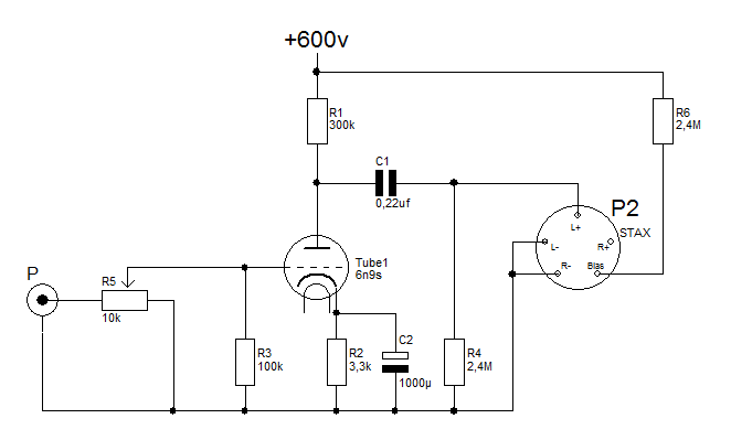

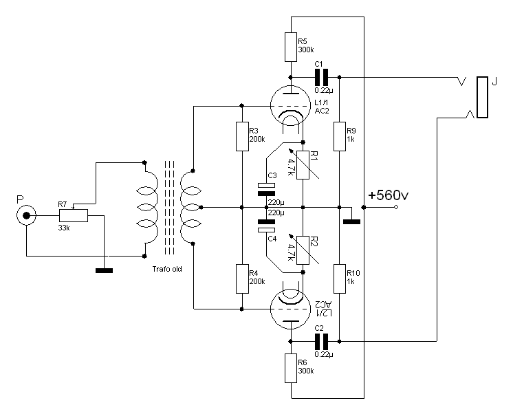

    Приветствую всех.
    Как может выглядеть схема питания для такого усиления для наушников Stax.
    Схема обычный, балансный варианты:
    В балансной схеме R9/R10 номиналом 2,4Мом
    Описание схемы:
    Обычный вариант: http://forum.doctorhead.ru/index.php...pic=5342&st=75
    Балансный вариант: http://forum.doctorhead.ru/index.php...ic=5342&st=250
    Спасибо за помощь.

    Почему Стаксы требуют лампового усилителя? Чем штатный транзисторный плох?

    Завсегдатай Аватар для fakel
    30.11.2007
    11,170
    По умолчанию Re: Требуется помощь экспертов
    1к на выходе второй схемы - это убийство
    ---------- Добавлено в 16:16 ---------- Предыдущее сообщение в 16:14 ----------
    и вообще, не верю, что 6Н2П нормально отыграет хотя юы на кабель от наушников, не говоря уже о емкости их самих
