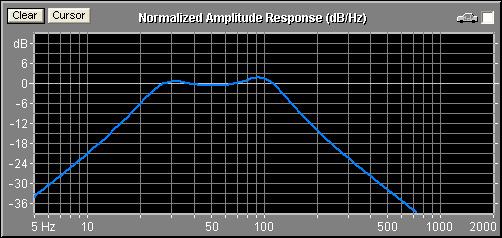

    Bandpass 4A 45л/10л фаз настроен на 55 герц.

    По умолчанию Re: саб фазоинвертор или бандпасс на 75ГДН
    А какие параметры этой 75-тки?А как с чувствительностью, какой усил к этому сабу?
    А то я тоже нарисовал такую картинку в ЖБЛ. И получилась чувствительность 75дБ. И Вы нажмите у себя в ЖБЛ кнопочку F5 и сравните с ФИ

    Это я смотрел. И ежу понятно, что bandpass не сравнится с ФИ! А то думаете чё я для саба своего выбрал ФИ...

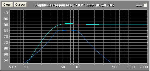

    Вот я попробывал в ЖБЛ бандпасс 4-го порядка. 20+15 литров, порт на 62 Гц. получается ровная АЧХ. НО!!!!! мне очень не нравится столь мизерная чувствительность!!! Или это все ОКЕЙ ?! потому что к примеру у этого бандпасс она 84 Дб, против 91 у ФИ. Что скажите по этому поводу??? рисунок прилагается)))
    ( на рисунке теперь тот ФИ который у меня есть в данный момент 38 литров, порт на 33 Гц)
    Плюс зато хоть в том что у меня уже имеется порт диаметром 85 мм, который туда влезет.
    Кстати!!! а скока должен быть размер диаметра порта??? тока не говорите вполовину диаметра диффузора, его нереально туда запихать.
    Диаметр фаза - минимум одна треть от диффузора динамика.
    А что насчет этого???

    чутьё низкое - это кому как...
    А кому и не как
