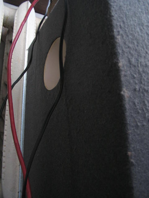

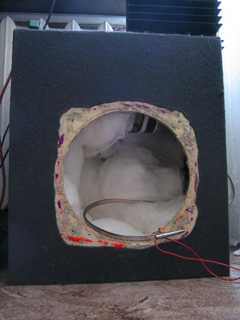

    Вот у меня уже есть готовый саб на 75 ГДН в виде фазоинвертора. Объем 38л, стенки 20мм, порт настроен на 33Гц, диаметр 85мм, внутри много ваты, герметичность отличная( все стыки в герметике). Параметры динамика:
    резнансная - 33Гц
    добротность - 0,47
    экв объем - 60л
    Мне очень не нравится как играет, явное предпочтение к частоте 40Гц, все что выше то гудит, мидбаса ваабще нету, и да же на тех 40Гц бас какой-то не уверенный, нечеткий. Да и сам диффузор призвуки дает кажется.
    Один мне рекомендовал сделать бандпасс на 50+20 литров. Ка считаете стоит делать бандпасс или можно спати фазоинвертор??????

    Аватар для TAUREN
    18.01.2006
    Тольятти
    106
    По умолчанию Re: саб фазоинвертор или бандпасс на 75ГДН
    1. Длина порта (33 Гц) по расчётам должна быть 28,3 см. Это так и есть?
    порт 29см
    По поводу баса:
    У меня у друга есть система 2.1 там пищалки которые в лучшем случае играю от 150Гц , и сам саб примерно в 7литровом объеме( бандпасс 4-го порядка), так вот там бас гораздо качественне, более упругий и заполняющий комнату, на всех низах до 150 Гц.( хоть и ситстема наверно ватт всего на 20, не больше). Прогнал его систему через генератор частот, ниже 50 не играет вообще, но в музыке откуда то глубина берется однако!!! А у меня на 40Гц стены трясуться( а вообще уже нормально начинает басить с 35 Гц), но звук в музыке какой то неосновательный, такое ощущение что вся энергия уходит на бешенные дерганья динамика и все. То есть странно что мой саб в почти 40 л объеме играет почти также как какойто сабвуферик в 7 литрах!!! Я конечно плохо описываю, лучше услышать. Поэто му я и хочу попробовать бандспасс, ведь это другое оформление, может там и звук будет другой???
    Мидбаса нет, а всё, что выше 40Гц, «гудит».
    Гудит примерно на 70 - 80 Гц. И еще когда прогоняю через генератор частот, то бас как то перемещается по комнате, то есть у окна на 40 Гц очень сильно играет и практически не грает на 80 - 90Гц, а у противоположной стены картина совсем наоборот.

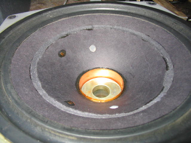

    6. Диффузор даёт призвуки. На каких частотах? Каким усилителем раскачивается саб? Может, это усилитель перегружается? Может, центральный колпак кое-где отклеился?
    Колпак уже отклеен, маленько позвякивает, хотя может это потоки воздуха через керн( или как там эта дырка называется?), а потоки там зверские на большой мощи. С колпаком звук не лучше, итоже гудит в целом. Усилитель TDA 7294 и делло не в перегрузке. Скорее ГДНка сдохнет мне кажется чем усил перегрузится.
    7. Какой звукопоглотитель, и сколько его в ящике (по весу)? Зачем он там нужен?
    без него звук еще хреновее. Где то 300 - грамм. И еще стенки кроме двух, обклеены шинелью.
    Параметры мерил сам
    Какие есть способы сделать дифф по жестче? или как там борются с призвуками? колпачек мне кажется там явно мягковат. И вот еще интересный факт у того же друга есть муз центр техникс. там нч играет до 150Гц, так вот НИКАКИХ лишних движений, дифф ходит четко и резко, покрыт каким то мягковатым белым материалом( может для гашения локальных колебаний частей диффузора???).
