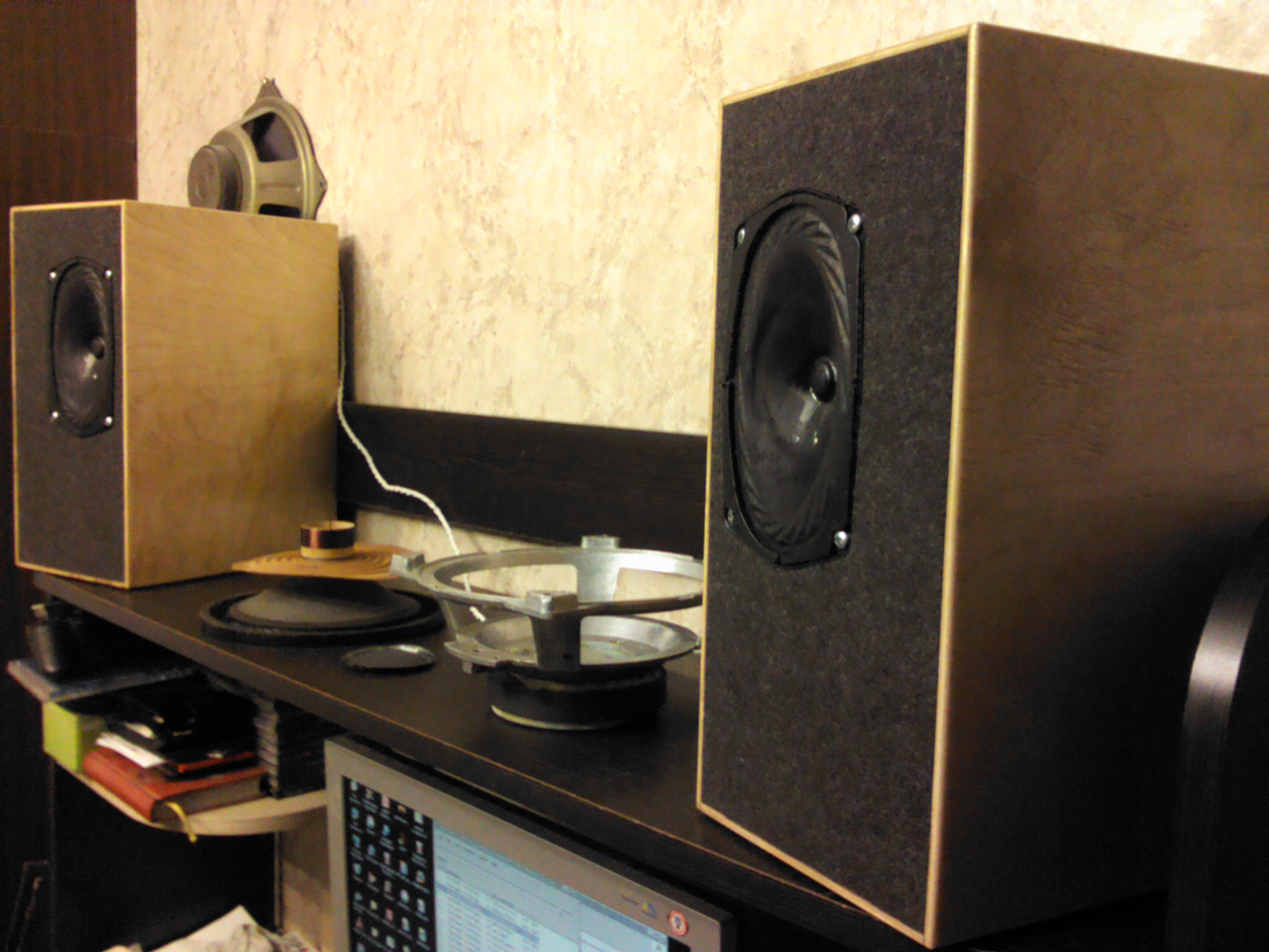

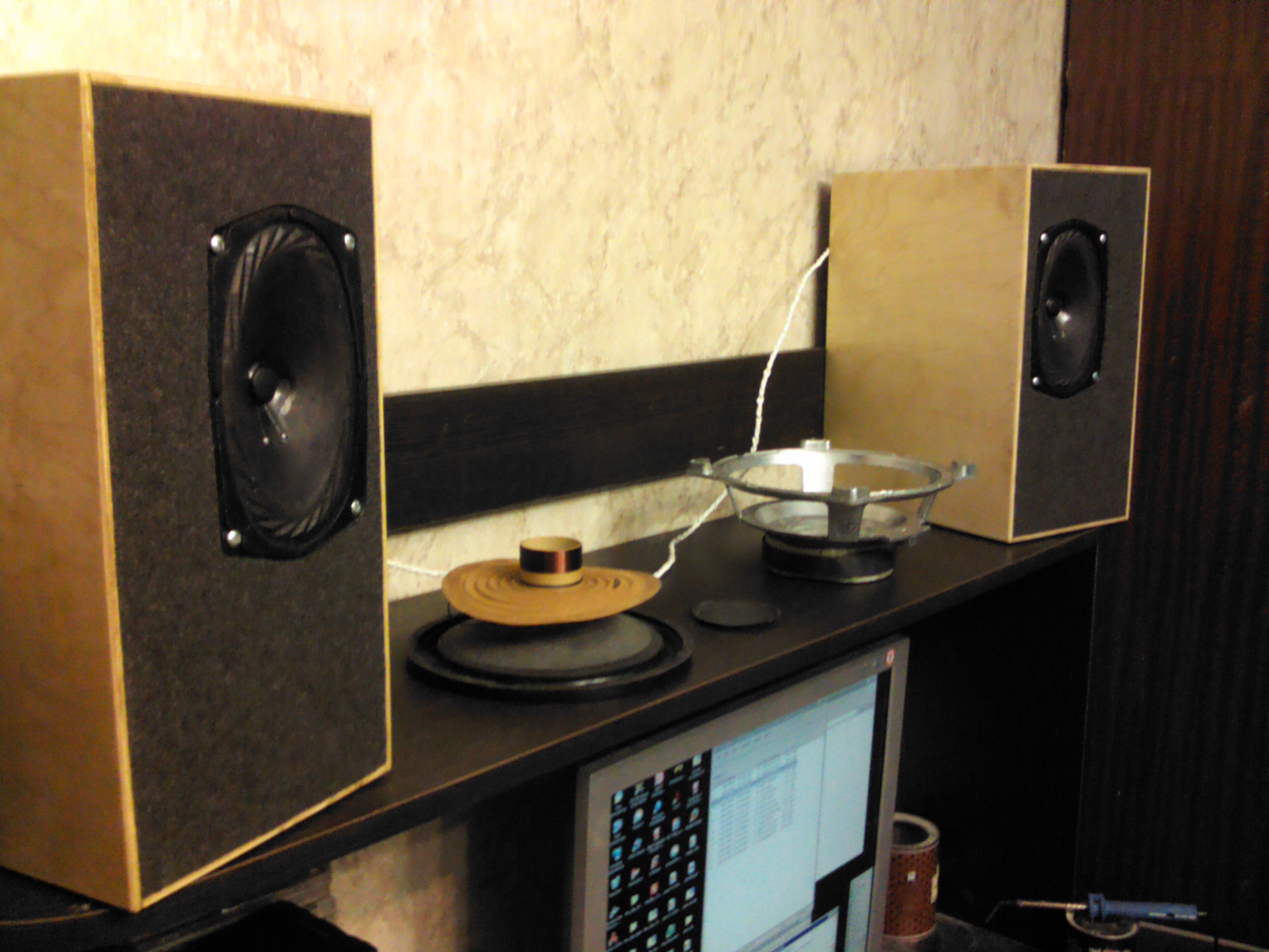

    Данная конструкция ни в коем случае не претендует ни на что, создавалась исключительно ради баловства и озвучивания околокомпьютерного пространства в замен пластмассовому набору от креатива, так что просьба особо сильно не пинать.
    Началось всё с того, что один мой знакомый попросил склепать ему какие-нибудь колоночки к компьютеру, т.к. имеющийся креатив перестал устраивать своим гундосо-пердящим звуком. Бюджет при этом был желателен минимальный, те "на халяву".
    В закромах было обнаружено некоторое количество овальных 3гдш-2-8, которые порадовали своим довольно неплохим воспроизведением средних частот, гораздо лучшим, чем у большинства пластиково-картонно-дубового ширпотреба.
    Так как конструкция должна была быть максимально компактной, после недолгих раздумий было решено опробовать найденную в интернете конструкцию небольшого ЗЯ с ПАС на задней стенке, тут на форме она по-моему тоже проскакивала. Вот такую:

    В общем такие коробочки получились (кому интересно, весь процесс тут):

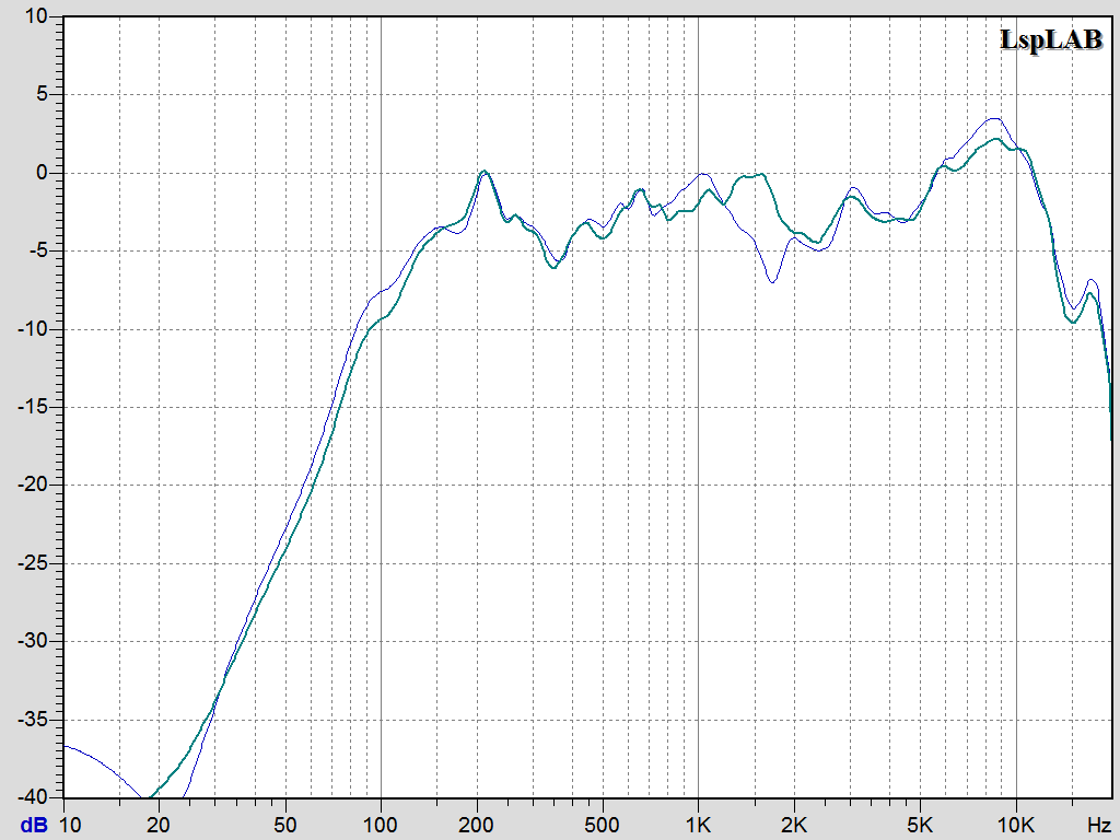

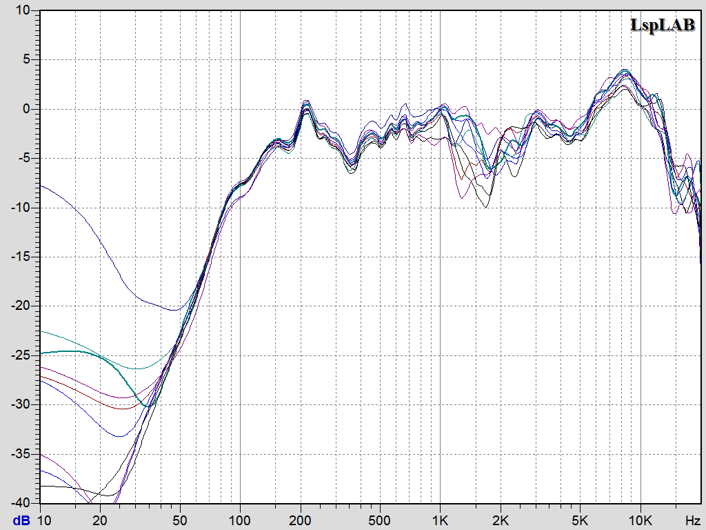

    Потом в результате экспериментов с усилителем, 3ГДШ-2 были благополучно спалены, и на их место встали 5ГДШ-3-8 (отличаются более крупным магнитом и немного другим креплением подводящих на диффузоре).
    Из десятка динамиков удалось выбрать пару с более-менее похожими АЧХ (с полуметра, окно 50мс, возится со склейкой лень, да и к тому, что приходит в уши такая АЧХ ближе):
    АЧХ сняты в одном из описанных выше корпусов с установленным в него корректирующим фильтром - цепочка из параллельно включенной катушки из НЧ звена от какой-то советской 3-хполоски (была выбрана из кучи методом подбора) и резистора на 12ом. Без этого фильтра АЧХ имеет перекос в сторону высоких частот более 20Дб. Горб на ВЧ уходит при отклонении от оси и оставлен сознательно, если давить его сильнее, то звучание становится слишком глухим.

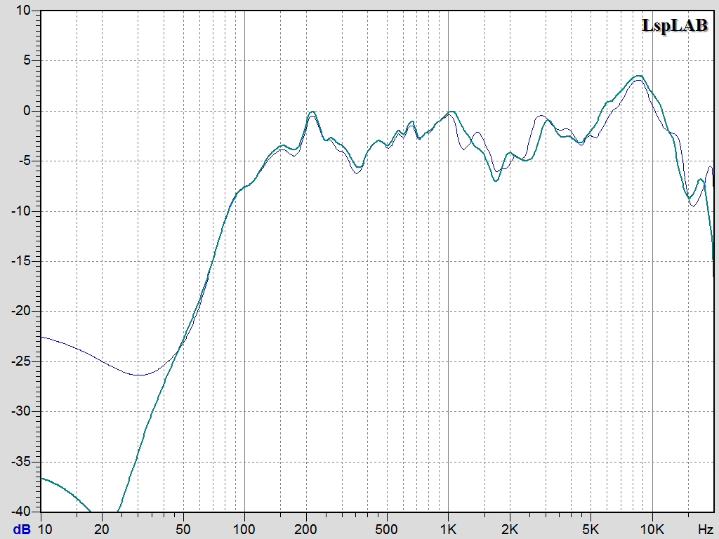

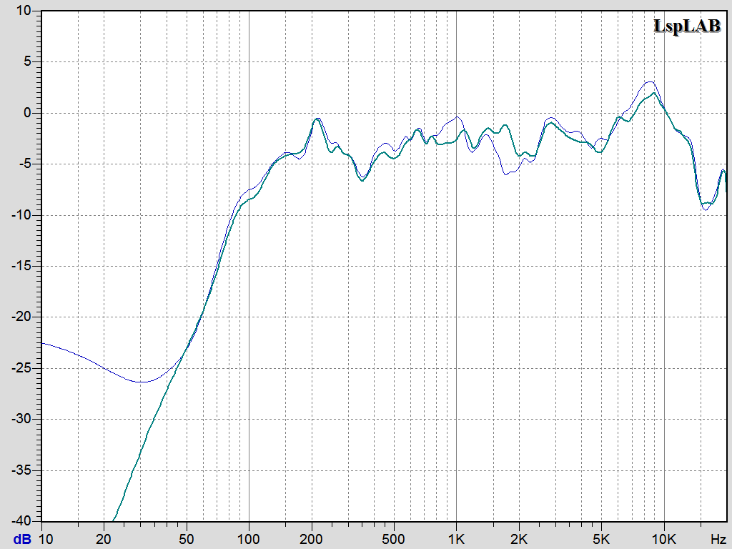

    Был повторён эксперимент с пропиткой, вот АЧХ (синим - до пропитки, зелёным - после):
Название:	пропитка 4 до после.png
Название:	пропитка 6 до после.png
    Видно, что АЧХ немного подровнялась на СЧ. На слух получается чуть меньше каши. Блюз играется вполне неплохо, собственно при "настройке", если это можно так назвать, отталкивался от результатов прослушивания Б. Б. Кинга и Стива Рея Воэна. С тяжметом справляются в принципе тоже, не супер конечно, но всё в кучу не валится.
    Баса, как видно из графиков, попросту нет, в место него акцентированный в области 200гц мидбас, максимум скорострельности таксказать В общем слушать можно, ухи не вянут, можно даже удовольствие от прослушивания музыки получать.
    Первоначальная задача выполнена - играет оно таки лучше пластиковых переделок. Работают АС в паре с усилителем на LM1875 по даташиту. LM-ки кстати намного больше чем TDA-шки понравились, но это уже совсем другая история...

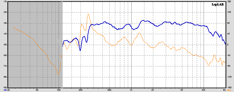

    Цитата Сообщение от michael_vol Посмотреть сообщение
    Горб на ВЧ уходит
    У Вас какого года 5гдш-3-8 ? У моих 1988 нет горба на ВЧ вообще
    1986 год выпуска. Горб возможно есть результат совместной деятельности корпуса и "фильтра". По хорошему на щите бы их обмерить да со склейкой. Может даже займусь если любопытство над ленью верх одержит.
    Думаю это резонанс диф-ра, у моих тоже был горб какжется на 7кГц но потом я промазал подвес сверху герметиком и он ушел.
    Интересно было бы попробовать вообще вырезать подвес и вместо него приклеять тканевый, а ЦШ пропитать для жесткости, жаль у меня все овалы закончились а то обязательно попробовал бы.
