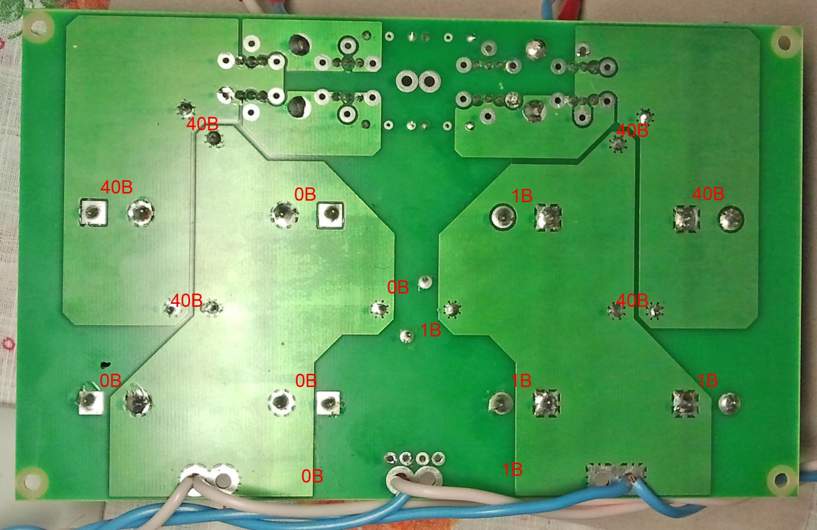

    Произвел некоторые измерения Каждый из 16 единичных диодов показывает 20В постоянного напряжения, т.е. все они живы и здоровы. При включении лампочка в первичке вспыхивает, я так понимаю на заряд двух банко, потом не светится, значит потребления тока нет. Может кто-нибудь диагноз по картинке поставить или подсказать чего еще померить ?

    1,284
    По умолчанию Re: Неисправность блока питания
    Напряжение на конденсаторах то есть?
    На картинке выше показаны напряжения красным шрифтом между точками измерения, на двух из 8 напряжение есть, на 6 соответственно нету (Большие по размеру площадки это выводы конденсаторов, мелкие между полигонами это резисторы).

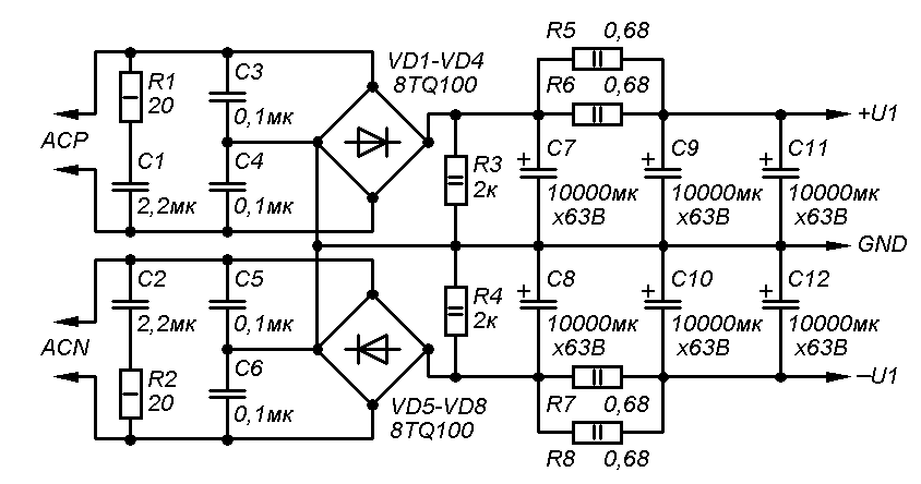

    Аватар для msgkras
    18.05.2006
    1,885
    Схема где? Печатка в архиве отличается. Резисторы проверены? Просто если эти дохлые двухваттники стоят между банками, могли спокойно оборваться.
    А нету схемы, но печатка в архиве очень сильно смахивает на эту. Там банок побольше и соединение диодов другое, все остальное соответствует. Но если говорить вообще, то мосты работают, 2 банки заряжаются, но почему не заряжаются внутренние 6 банок. Я так понимаю резисторы выпаивать надо, прямо на плате не проверить ? Примерную схему мне такую дали только. Но можно пробовать нарисовать.

    Инта
    1,284
    Проверить резисторы можно и в плате. Должны короткое показать. R5,6,7,8, по этой схеме.
    18.10.2010
    475
    Если я что-то понимаю, R5-R8 в обрыве...
    До них - один электролит, после них - три.
    R3, R4 стоят параллельно выходным.
    И не мала ли мощность этих сининьких R5-R8?
    Маловаты они какие-то...
    Об этом я и талдычу
    Резисторы ведут себя как диоды, в одном направлении прозваниваются со знаком минус на мультиметре, в другом со знаком плюс показывают сопротивление 200Ом и оно растет куда-то в килоомы. Надо чувствую выпаивать их.
