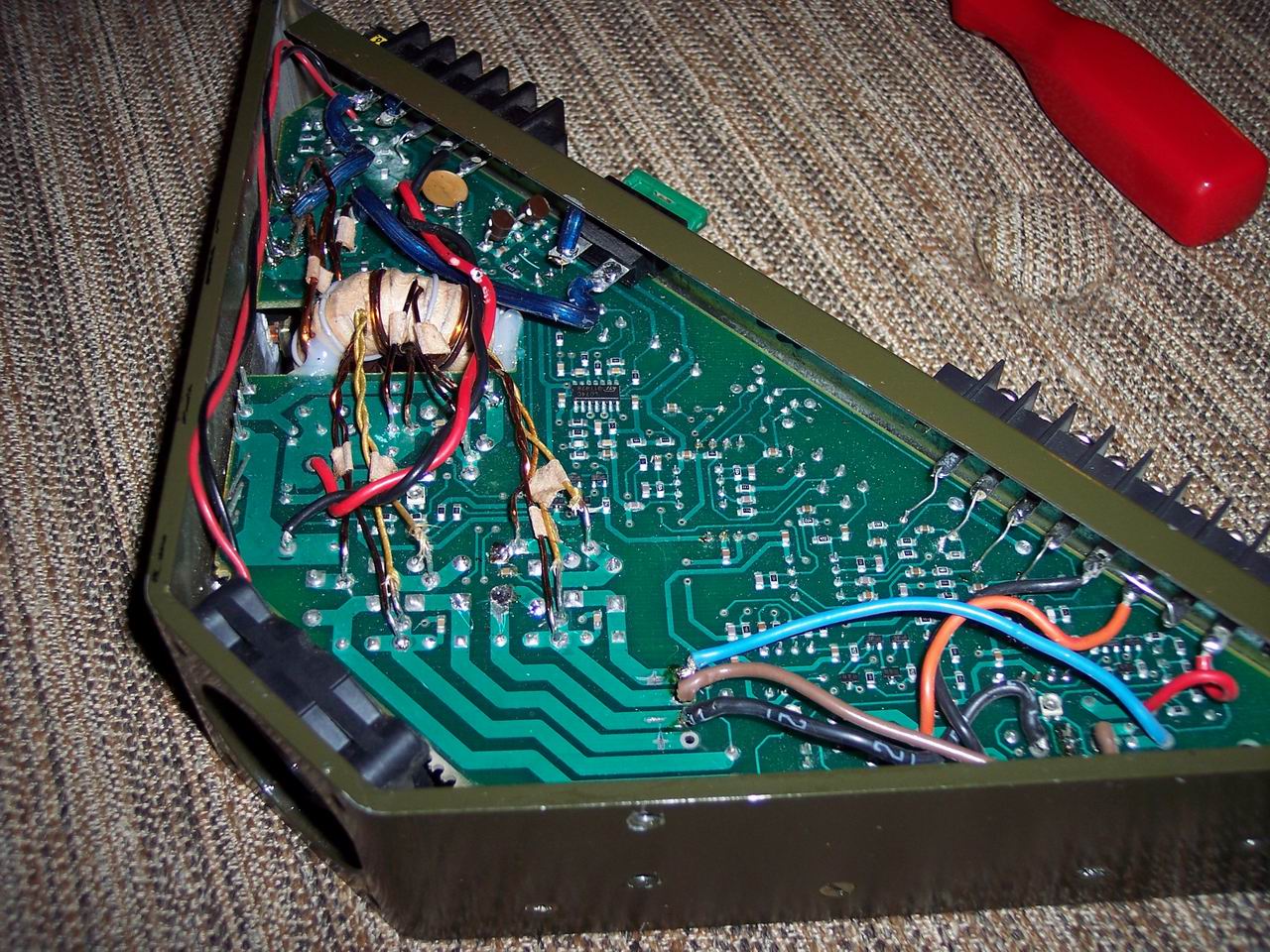

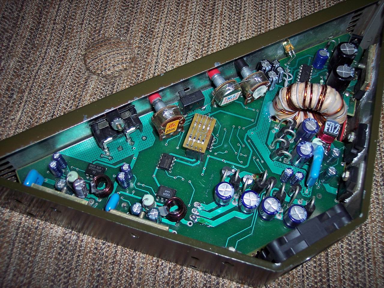

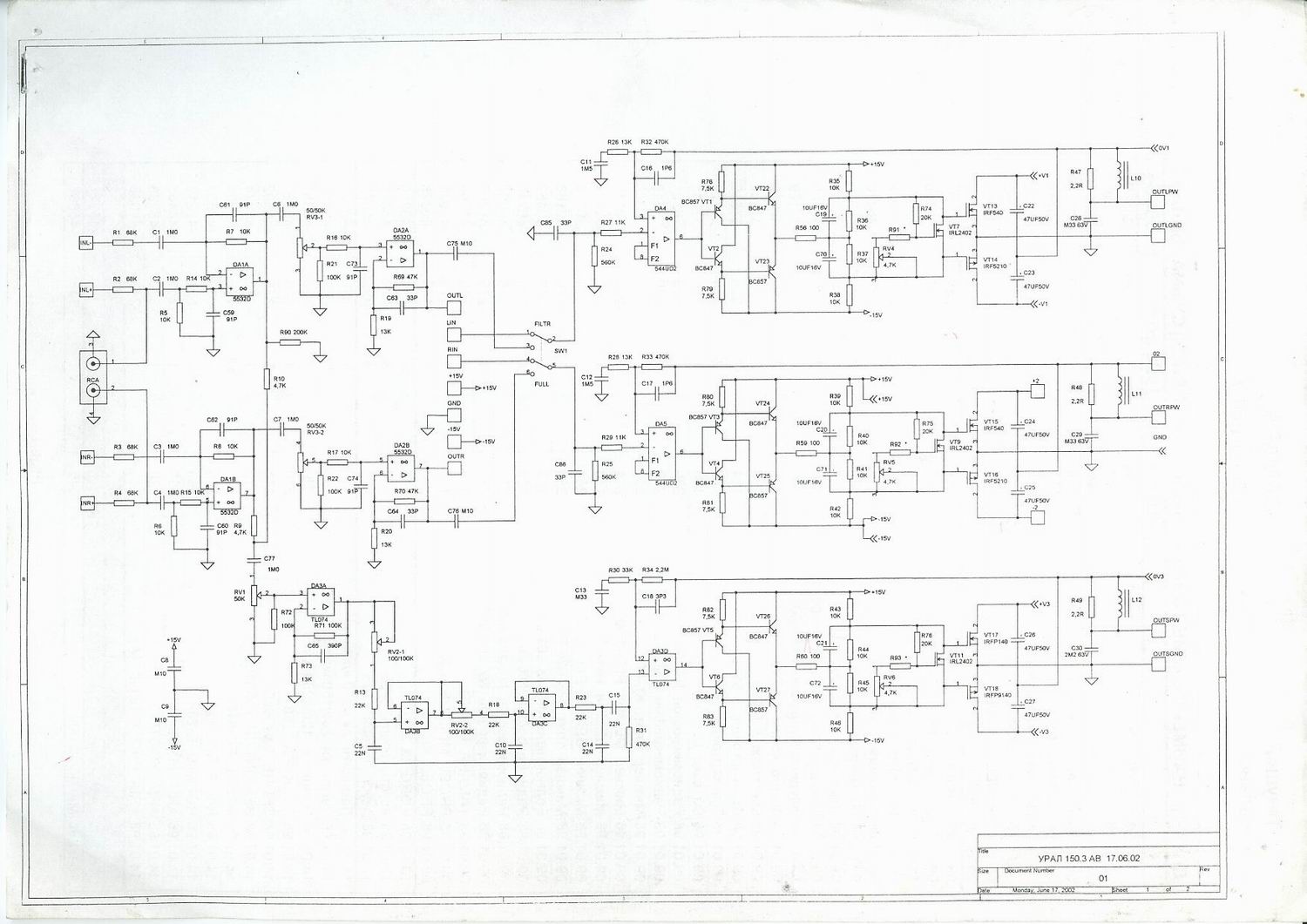

    Собственно имеется этот усил. Поглядел на схемку и мне стало очень сильно интересно какое непряжение подается на транзисторы на выходе сабового канала (т.к. в 300Вт выходной мощности, указанной на сайте производителя, ну никак не верилось). Снял я те самые +-V3. Питание на усилитель подавалось от компьютерного 300Вт бп (powermaster jj300). Сигнал на вход усилителя не подавал, нагрузку (в виде саба) не подключал. Напряжение на входе при таких условиях было 10,8В. V3 в этом случае равнялось +-53В . Так получается что при КПД усилителя в 60% мощность при 4х омах составит около 250Вт. Глядя на эти бедные два транзистора (макс мощность 180Вт) и отсутствие радиаторов я подумал: может быть стоит купить еще пару таких транзисторов, повесить их параллельно и вывести их толстыми проводочками на отдельный радиатор? Вообще сможет ли преобразователь с таким трансформатором (диаметр кольца порядка 4см) выдать эти 250Вт, а то и все 300 (если подать на вход 12В, то, вероятно, на питании сабового канала будет еще больше). Т.е. стоит ли добавлять транзисторы, выносить их на отдельный радиатор?
    Еще вопрос: при прослушивании того же сабового канала при любом положении регулятора частоты среза отчетливо слышутся средние частоты (где-то до 250-300Гц). Может быть я чуть преувеличиваю, но все-же как повысить порядок фильтра низких частот? Хочется чтобы был фильтр 3го - 4го порядка, с частотой среза по -3 где-то 120гц. Можете подсказать что можно доработать? Мир-р-р.
    дык они вроде как на стенке уся сидят, а всё нутро ещё карсон обдувает. Не слышал. чтоб они перегревались
    Всё в конце концов упрётся в ПН.

    Т.е. при подаче на вход напряжения, близкого к максимально возможному, можно из него выкачать эти 300Вт?
    А что с фильтром можно сделать?

    По умолчанию Re: Доработка Урал у-150.3
    300 можно, но обмотки транса тонковаты, будут греться, дорожки на плате скорее всего перегорят, емкости кондеров никакие...
    к стати в ПН вольтаж у них какой?
    я думаю, и почти уверен, что под хорошей нагрузкой напряжение упадёт раза в 2. ПН такую мощь не отдаст.
    Вообще вся схема и плата похожа на неудачный диплом студента...
    Единственное что стоит сделать изменить частоту среза ФНЧ, перепайкой кондеров. А так этот аппарат стоит своих денег.

    demon_lee, так что конкретно можно с ФНЧ сделать? Как увеличить порядок фильтра? Кондеры в ПН на 50(!)В. Поменять можно - сабовый канал думаю того стоит.

    порядок не поменять (надо плату ковырять), а вот частоту среза можно и нужно. открой любой учебник по ТЭЦ(теория электрич. цепей) , самому будет интересно. Обычно в перой главе RC фильтры, во второй активные фильтры с ОУ. Напиши пару формул, подставь свои значения, а потом посчитай то что хочешь получить. Будь уверен после этого, по фильтрам, у тебя не останется вопросов.

    yahoo, Можно поменять кондёры на LOW ESR вроде должны влезть если что можно и на бок тк вижу что места там хватает...
    На пиках будет работать получше...
    Фильтр 4 порядка можно туда и дополнительной платкой впихнуть, а родной фильтр выпаять.
