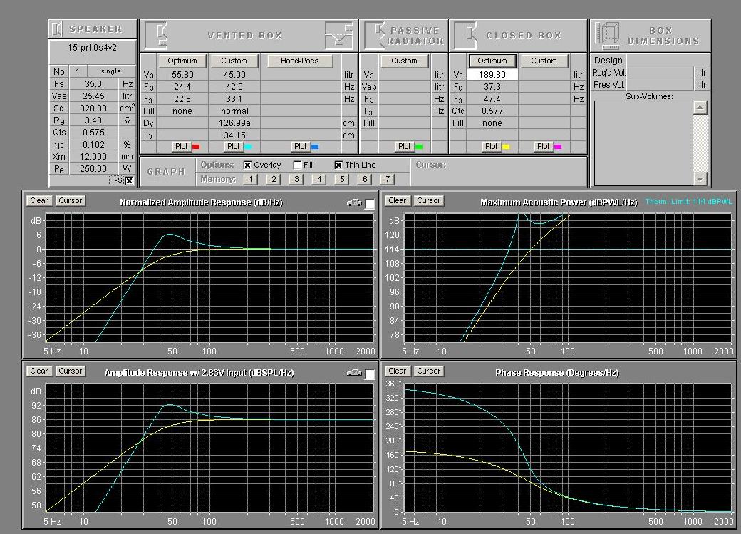

    Здравствуйте.
    Решено к полочникам добавить саб на Memphis PR10S4. Поскольку данный динамик не очень распространен у нас, готовых конструкций нет с ним ,решил посоветоваться.
    Посчитал ящик SpShop и BassPort. Картинки прилагаю. Что скажете по расчетам?
    Не нравится длина порта очень уж длинная ,делать в виде Г ?

    7-ми метровый порт куда загнёте? Для ЗЯ этот дин.

    По умолчанию Re: Сабвуфер в домашнюю на Memphis PR10S4
    Может быть 70 см? Производитель указывает для него стандартные параметры ,как в ящик так и в фазоинвертор.Вот рекомендованные параметры ящика фазоинвертера
    1.35cf gross/10.5”x1.25”x15.5”/42Hz
    V- 40 литров, окно 26.25х2,5х35 см ,ну ни как не сходится с расчетными в программе.
    Последний раз редактировалось Mickhail; 03.05.2013 в 10:19.
    Добрый Аватар для Gudronov
    10,415
    Во-первых, следует учитывать, что производитель указывает параметры яшика, адаптированные для использования в авто. Настройка высокая, горб на Fb получается неслабый, ниже доигрывает салон. В комнатных условиях требования совершенно другие. Помещение инфраниз в такой степени не вытягивает. Корус 35-40литров для такой головки в самый раз, частота настройки - 30...35гц. Площадь порта следует делать такой, чтобы при Xmax скорость ветра в трубе не достигала значений, при которых начинается явно слышен шум, это признак значительной турбулентности. Свист - дело второе, но это является признаком серьезного падения добротности порта, вследствие чего ФИ начинает работать ненормально. В некоторых источниках обозначен предел скорости перемещения воздуха в трубе в 0.05c, т.е. примерно 15-17м/с. При настройке 30-35гц и заявленных 70квсм получается примерно 30м/с. Некоторые софты считают это нормальным.

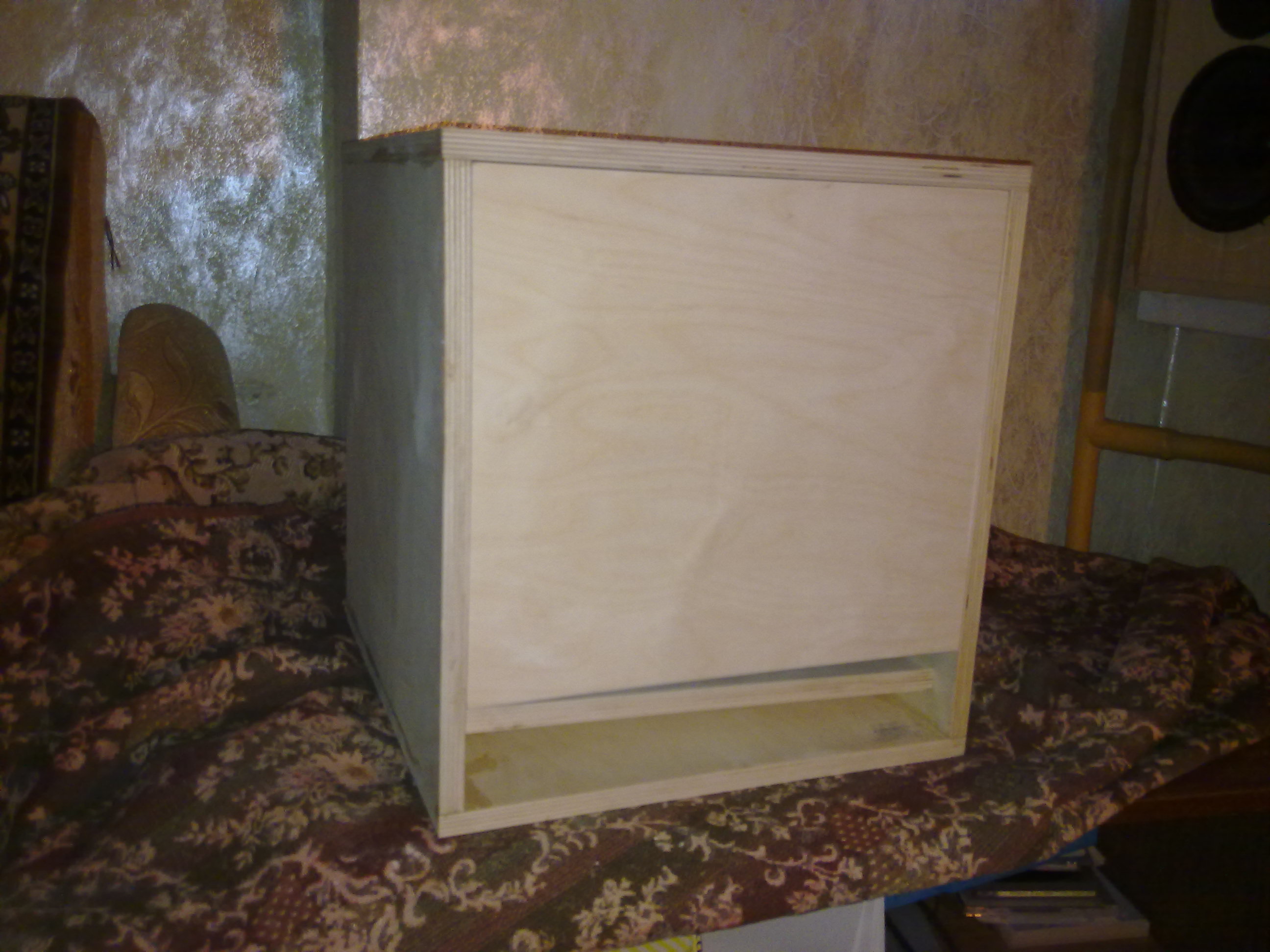

    Аватар для Mickhail
    26.04.2010
    68
    706
    10,415
    Нагрузки на сжатие в любом направлении фанера нормально держит, чего не скажешь о нагрузках на растяжение пердендикулярно плоскости листа. Слои могут попросту отклеиваться друг от друга. Аккурат там, где детали склеены. Если уж совсем не хочется сверлить снаружи стенки, можно бруски изнутри по ребрам вклеить, и еще саморезов понавертеть, чтобы в фанеру мм на 10-12 входили. И распорки так же укрепить.
    Аватар для Mickhail
    26.04.2010
    68
    706
Название:	Самдинамикв ямаховскомкоробе .jpg
Название:	короб 350х350х350.jpg
ID:	183027Gudronov, То,что нужно. Не хочется снаружи крутить,а бруски вовнутрь еа клей +а саморезы самое оно.
    На картинке мемфис в ямаховском коробе 25 литров и не бубнит. Ну и сам короб пока без щели. Ну ,а что по новым расчетам 32 гц? Длинный фазик получается
    10,415
    Честно сказать, по второй картинке у меня создается впечатление, что площадь порта вообще эдак 130квсм. Что делать... Уменьшать площадь выхлопа. И надеяться на то, что свиста не будет.
    Аватар для Mickhail
    26.04.2010
    68
    706
    да 130, С длинной порта такая загогулина выходит.. партизан только отправлять

    Аватар для Mickhail
    26.04.2010
    68
    706
ID:	183095При расчете туннеля очень важную сторону имеет резонансная частота головки. У меня 35 герц на воздухе. В авто рекомендуется 40 гц ,но там обьем машины сыграет по полной. Какую выбрать? Понятно ,что ниже но все же из чего исходить? Кстати динамик очень интересный 110 грамм подвижка - очень не плохо .
    Я его в закрытый ящик сунул , играет "подлец". Но бас на усилителе приходится крутить не "подецки".

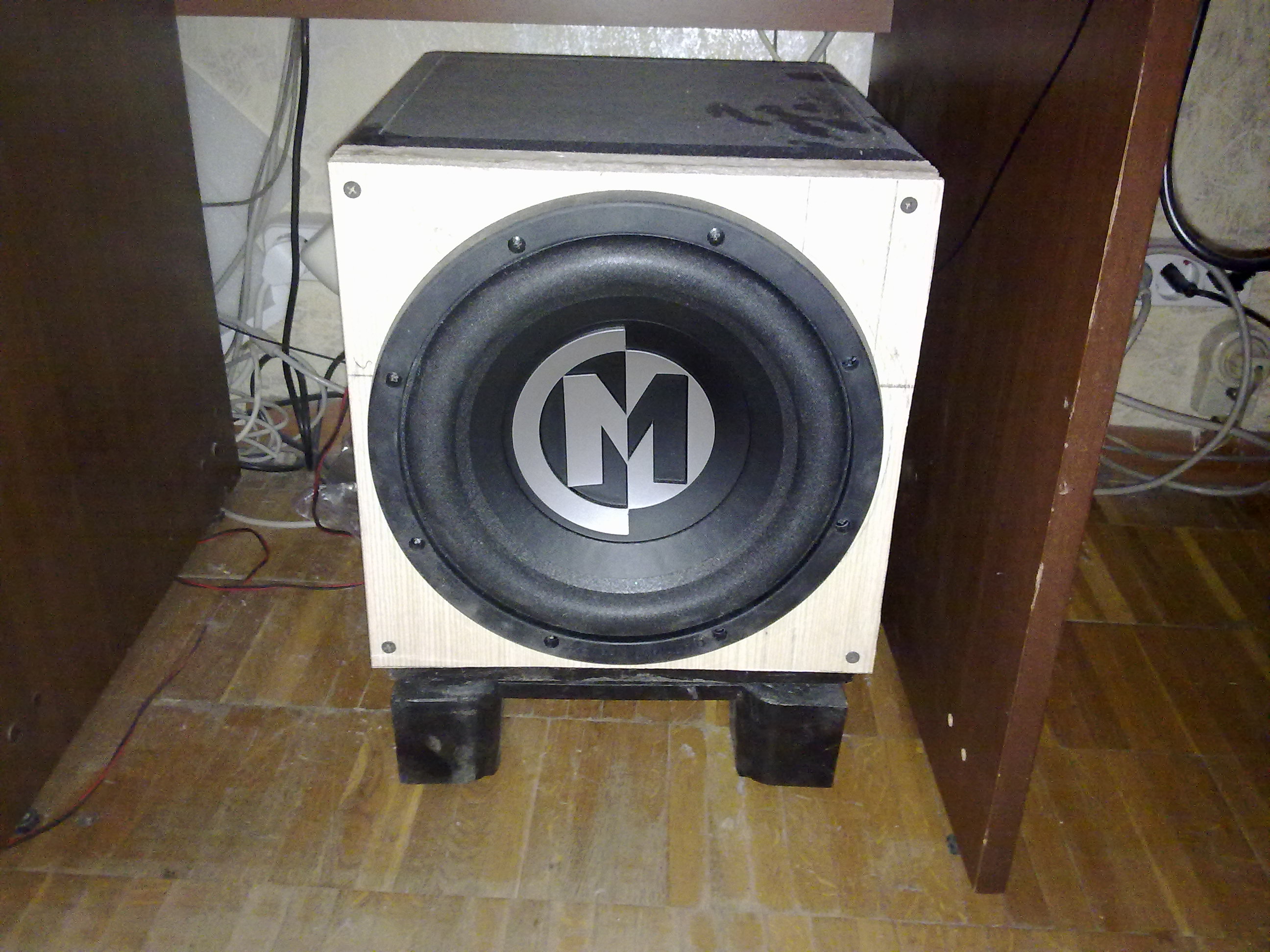

    Маленькое продолжение темы. Как в анекдоте,появился Александр(Subsonic)
    и концепция коробки поменялась. Пока прослушки не было, но вот картинки прикладываю.
ID:	183496   Нажмите на изображение для увеличения.
ID:	183497   Нажмите на изображение для увеличения.
    Аватар для Mickhail
    26.04.2010
    68
    706
    Да , пока не съешь ананас не поймешь. Запустил проект. И началась борьба за крепость креплений. Елки не ожидал. Даже динамик удержать проблема. Собственно корпус 15 мм фанеры вполне для такого динамика. А вот крепление динамика только болты похоже удержат. У меня верхняя камера закрытая и поток бьет в крышку - удержать крышку чума. Бубнения нет. И думаю надо ли синтепоном стенки обклеить?
    Прослушиваю и вот ,что не очень нравится. Бас немного разман. Понимаю, не может диффузор остановится . Похоже усилитель на STK - не годится, да и вся эта чепуха ни микрах не для низких.Хотя может и не прав.
    Последний раз редактировалось Mickhail; 10.05.2013 в 20:57.

    Аватар для Mickhail
    26.04.2010
    68
    706
    StarIK, и все же я не связываю некоторую размазанность с 15 мм фанерой. Корпус Бандпасс- 4 значительно жестче чем у фазика,конструкция другая. Да и размеры ящика не велики.

    Аватар для Mickhail
    26.04.2010
    68
    706
    Александр Вы дома? Связаться можно?
    ---------- Добавлено в 21:36 ---------- Предыдущее сообщение в 20:44 ----------
    Все демпфировал (2 слоя синтепона),убрал все возможные утечки. Стенки практически не резонируют. Пока схема работы такая. С 2 каналов ЦАП через резисторы сигнал суммируется на сабвуфурный усилитель от Ямахи .Усилитель конечно туфта +-34 вольта на STK. Просадки по напряжению 2 вольта.
    Главное звук. Низкие есть. Но они не те ,что я хотел. Они как бы давят. Хотя бубнения нет,вернее есть но оно не определенное. Пустил с генератора сигнал, Ровный звук с 25 герц. Резонансов не слышно. Прежде чем засесть за пред для саба и оконечник ,хочется сравнить с аналогичным. Надо полностью решить сабвуфер как конструкция закончена или надо что то менять.
