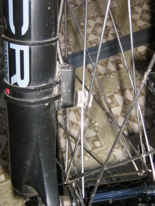

    Зануда Аватар для StarIK
    30.12.2005
    Пензенская обл. г.Заречный
    2,701
    По умолчанию Re: Датчик велокомпьютера
    Сделаю фотки, когда разберусь.
    Скотч для того, чтобы датчик по вилке не скользил вместе с хомутами. У меня это так выглядит:

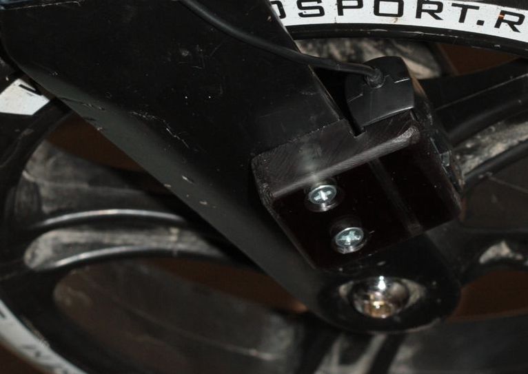

    У самоката вилка конструктивно ничего общего с велосипедной не имеет. Она из листа, а не трубы. Датчик на саму вилку поставить нет шансов, только через переходную пластину, рядом с вилкой.
    Пластину винтами к вилке крепить. Скользить не будет.

    Аватар для Openreel
    02.09.2006
    3,165
    Поставил
    После праздников куплю хороших черных винтов с внутренним шестигранником, совсем цивильно будет.
    Датчик на пластик приклеен цианакрилом.
