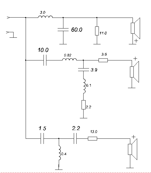

ID:	182789Добрый день всем.Комплект динамиков В2006.8,МР1314к.п.,Т261.8. пролежал без дела почти год.Наконец собраны корпуса и обмерены динамики.Конструктив корпусов,включая расположение динамиков, использовался от предыдущей модели на купольном СЧ,так что можно будет наглядно сравнить АЧХ динамиков и сделать некоторые выводы
ID:	194117   Нажмите на изображение для увеличения.

    По умолчанию Re: Трехполоска на динамиках АСА
    что то я схемы фильтров не увидел, возможно невнимательно пролистал...
    Выложу в ближайшее время.
    С уважением,Алексей.
    Частый гость Аватар для Gatto
    28.01.2010
    г. Москва, г. Старый Оскол
    253
    А еще можно ли увидеть замеры параметров ваших динамиков?
    Очень хочется увидеть схему ваших фильтров, потому что сам собираю похожий проект на динамиках Асалаб.
    Пока все остановлено, так как я переехал в Москву, а постройка моих АС осталась за 700 км от МКАДа.))) Могу сказать, что невозможность заниматься проектом пошла мне на пользу, так как я заставил себя читать теорию в книгах и на форумах, научился более менее пользоваться некоторыми программами... и уже исправил кучу "косяков" в АС на бумаге.
ID:	194110Схема кросса.Сопротивление 2.2 Ома в режекторе-общее сопротивление катушки и дополнительного сопротивления.

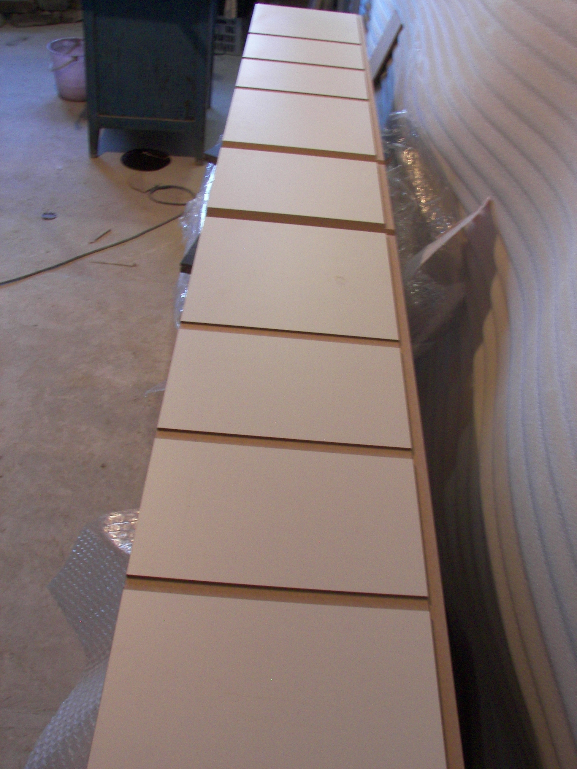

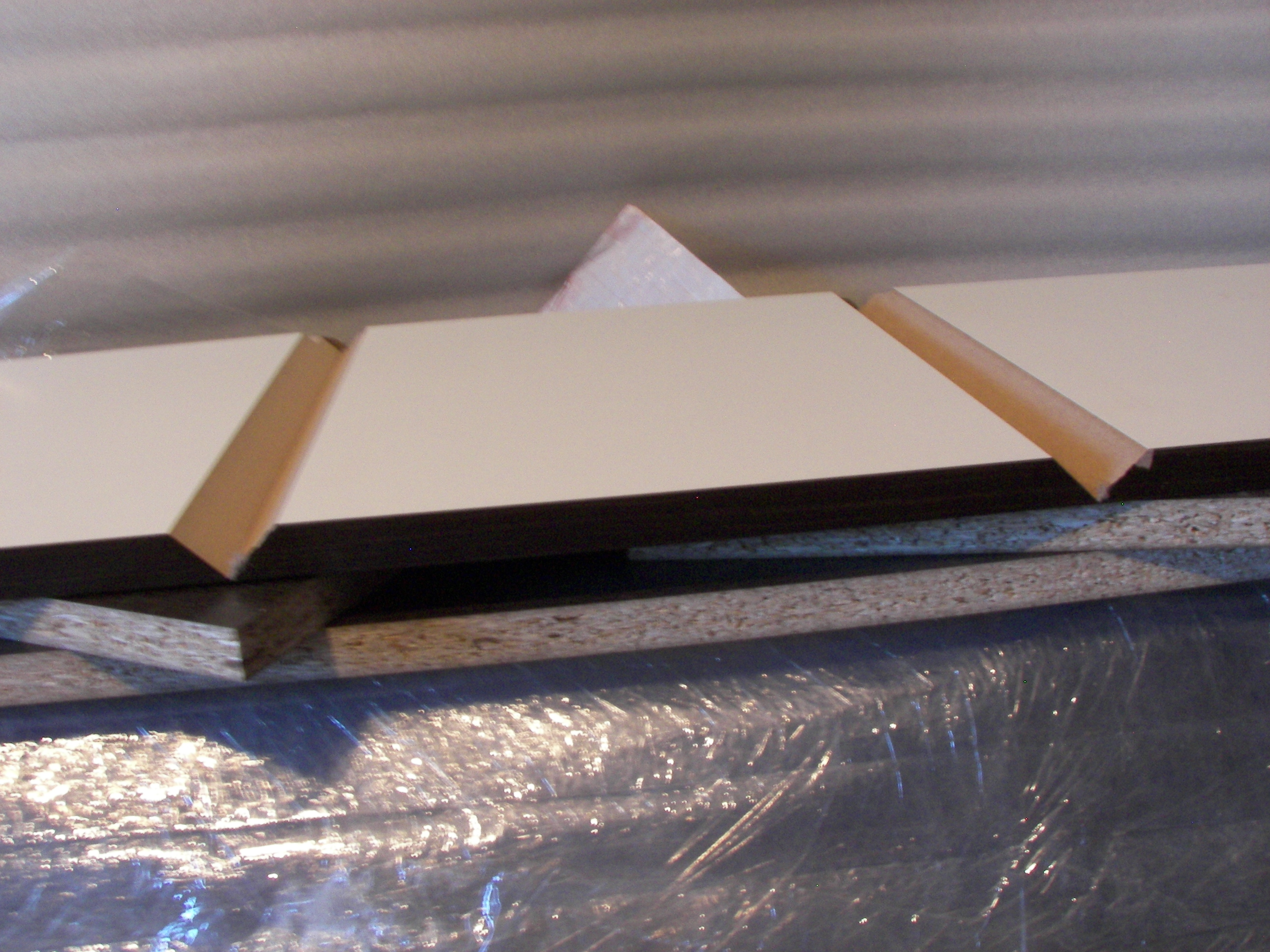

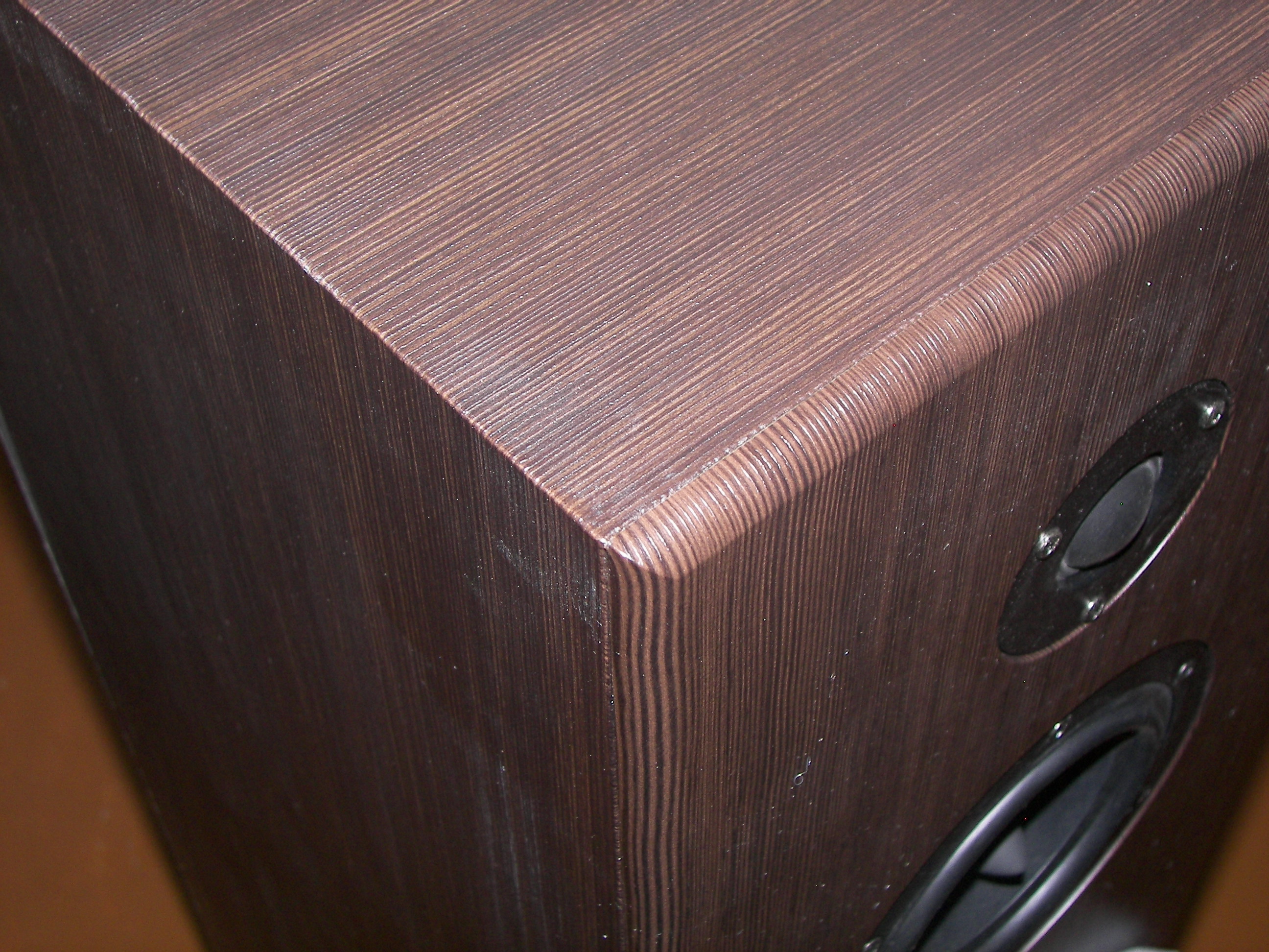

    Красиво сделали корпуса! есть возможность выложить фото стыков панелей, интересуют швы..? и если можно технологию - внахлёст или лезвием аккуратно резали?
ID:	194575 Нажмите на изображение для увеличения.
ID:	194577 Швов на боковых панелях нет.Передняя панель в нахлест.Боковые и верхняя панель-цельная заготовка,в местах изгиба выфрезеровано под 45 градусов и сложена,поэтому стыка нет...
    Спасибо! Правильно понял что отдельно обтягивали плёнкой бока/верх/низ и отдельно лицевую?
  11. #50
    Аватар для Алексей Коваленко
    31.05.2012
    г.Ейск
    1,834
    На четвертом фото заготовка бока+верх,она сначала затягивается пленкой,а потом фрезеруется...на втором фото показаны места изгиба...Лицевая панель -отдельная деталь.
    А резисторы в цепях сч и вч не будут увеличивать добротность головок ?
    Делители не лучше?
    странник
  13. #52
    31.05.2012
    г.Ейск
    1,834
    Для Вч с разделом выше 4кГц,это не проблема(добротность)зато режим работы ближе к "токовому",что должно положительно сказаться на искажениях,а на СЧ резистор не большой и объем бокса это учитывает... к тому же,двумя деталями меньше,но это мелочи
