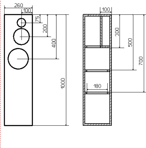

Название:	эскиз корпуса.jpg
ID:	194075 Нажмите на изображение для увеличения.
ID:	182790 Нажмите на изображение для увеличения.
ID:	182791 Нажмите на изображение для увеличения.

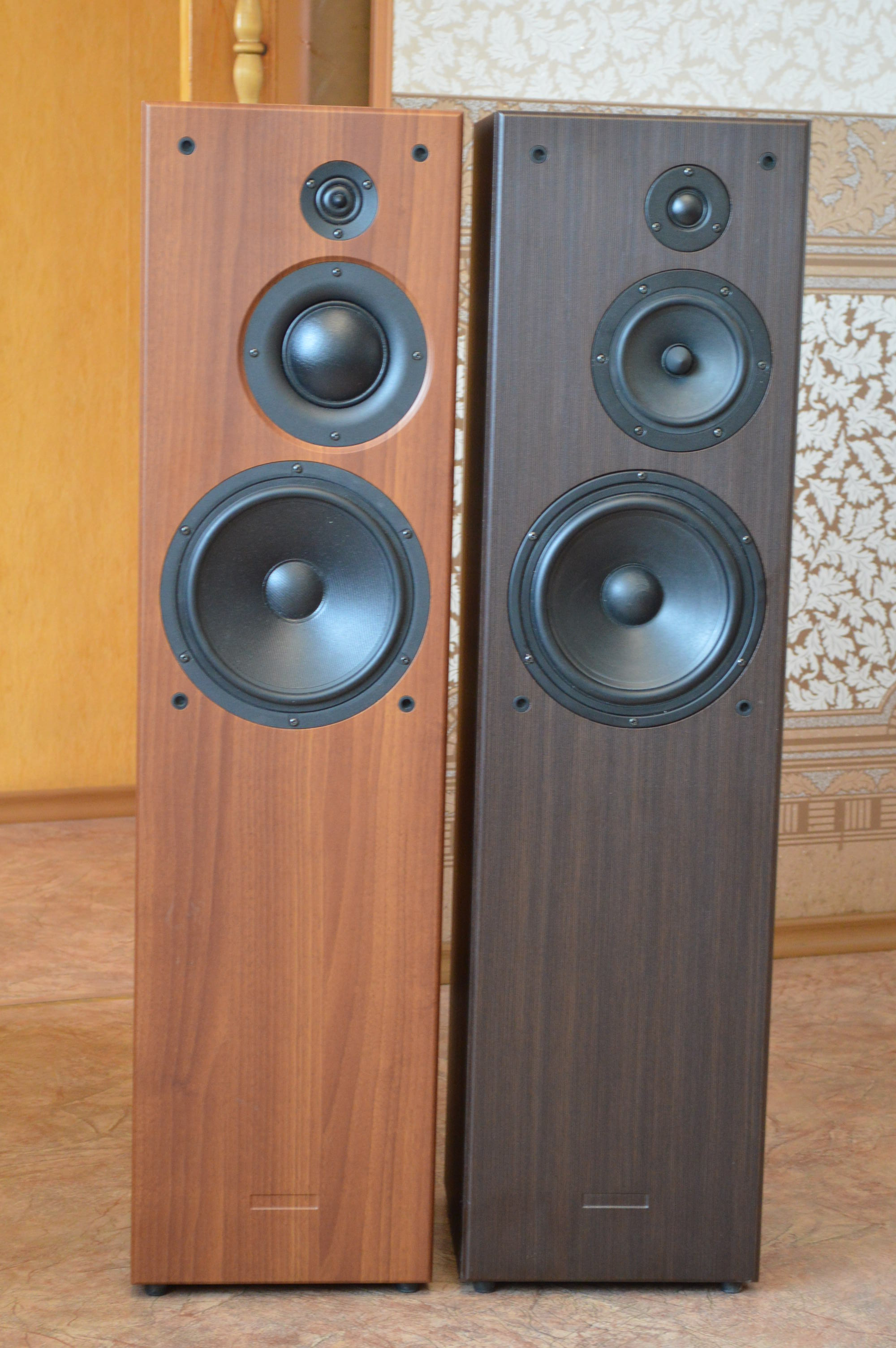

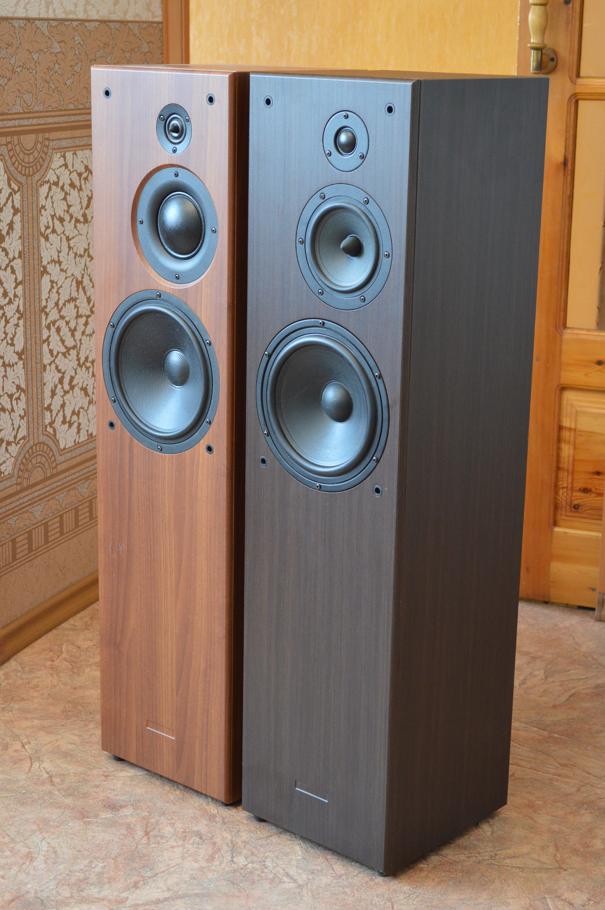

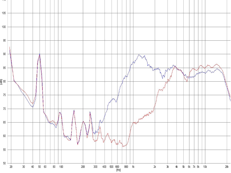

ID:	182789Добрый день всем.Комплект динамиков В2006.8,МР1314к.п.,Т261.8. пролежал без дела почти год.Наконец собраны корпуса и обмерены динамики.Конструктив корпусов,включая расположение динамиков, использовался от предыдущей модели на купольном СЧ,так что можно будет наглядно сравнить АЧХ динамиков и сделать некоторые выводы

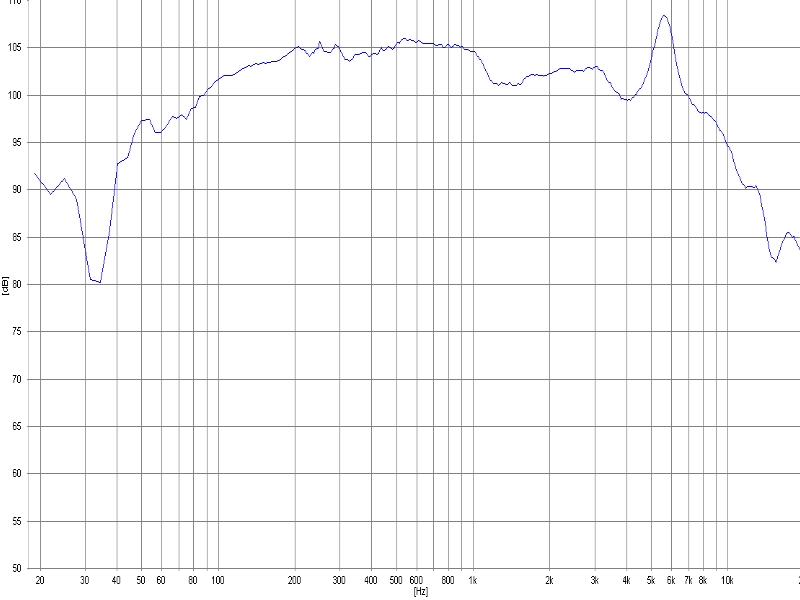

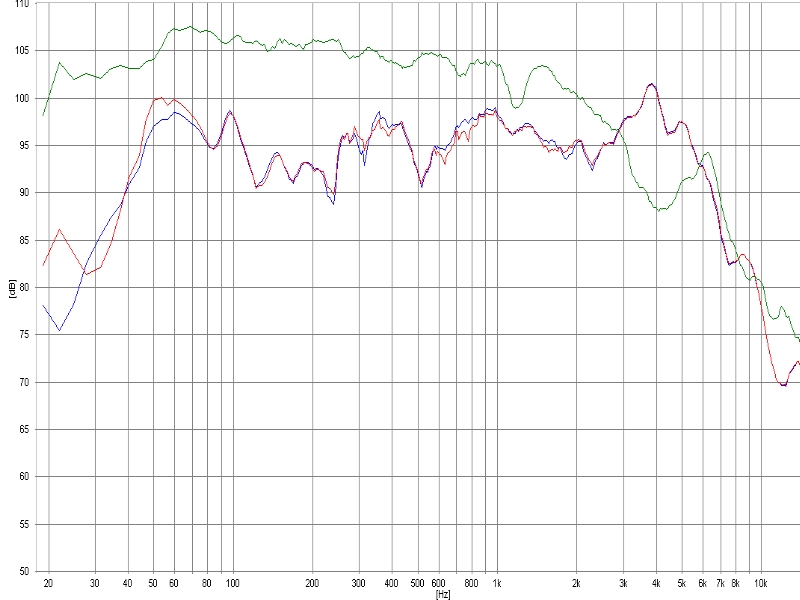

ID:	182786 МР1314К.П
ID:	182787 В2006.8 в ближнем поле и 1м с фаз-ом и без
ID:	182788 Т261.8 с предварительным фильтром и без

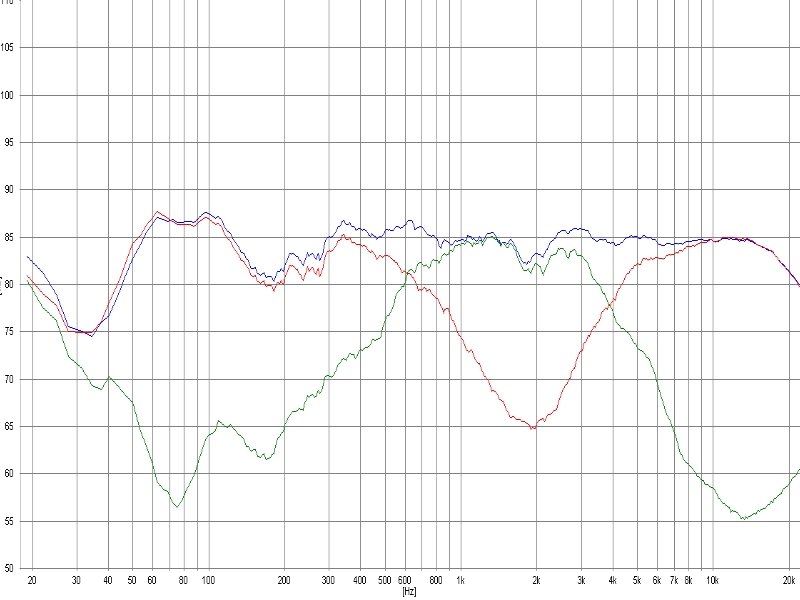

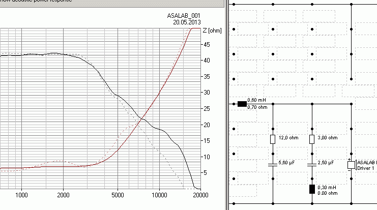

    С чего-бы не кашеварить . Крутизна спадов разная, пищалка проступает там, где ей не положено. Поднять порядок пищу и придвинуть его к СЧ.
    Есть еще один вариант, помягче:
    Возможно Вы и правы...порядок на Вч сменю на третий...посмотрим скорее послушаем...
    Добрый Аватар для Gudronov
    10,367
    По умолчанию Re: Трехполоска на динамиках АСА
    И режектор намотайте, там провод тонюсенький пойдет.
ID:	192447 Добрый день.дошел ход до этой системы... .Внял советам,поставил режектор,звук явно стал лучше.Теперь можно слушать,ничего явно не раздражает,рано я делал выводы по МР1314,беру свои слова обратно
    С уважением,Алексей.
    10,367
    Поздравляю с удачей . Вообще красиво получилось. А то злыдни хають режекторы почем зря, звук-де от них некошерный...

    Красиво.
    Режектор думаю надо ставить, в том числе для уменьшения полосы взаимного воспроизведения СЧ и ВЧ. Чем она шире тем размазаннее КИЗ .
    А вот ямка на 2 кгц это от передаточной х-ки фильтра или геометрия корпуса играет?
    Вот бы ещё твиттер на кольце с банкой сзади !
    странник
    10,367
    Это да. Режекторы вблизи раздела дают, как правило, довольно сильный общий спад. К тому же, достаточно просто регулируемый, можно одновременно и от горба избавиться, и сформировать требуемую форму АЧХ на разделе. Вообще, я думаю, что в данном случае заградитель ненастолько затратен, чтобы сбрасывать асалабовкие средники со счетов. И более серьезные динамики порой требуют тех же мер. А прижался "зубчик" действительно классно .

    Цитата Сообщение от ZERO Посмотреть сообщение
    Красиво.
    Ямка точно не от корпуса,на куполе в таком же корпусе ,её не было...А о каком твитере речь?

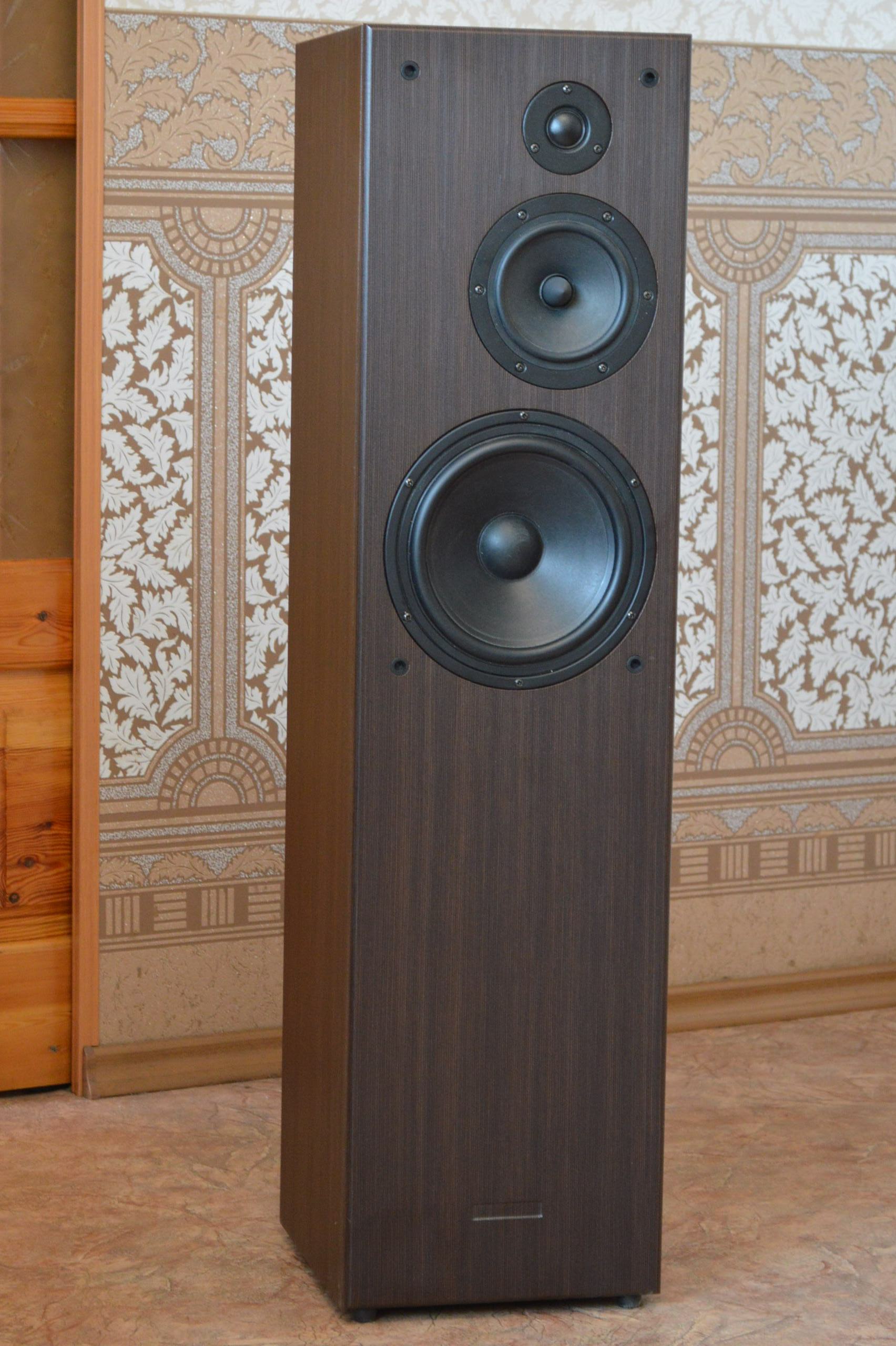

    Корпуса МДФ в пленке?
    С уважением, Артем
    Аватар для Алексей Коваленко
    31.05.2012
    г.Ейск
    1,834
    Да,мдф в пленке.
    огромную яму почти в 2е октавы на очень важном месте вряд ли можно назвать успехом
    10,367
    Это в комнате мерялось, оттуда и классическая яма. Что же касается дырки на 2К, это глюк, нормальный MP13xx на такое неспособен...
    31.05.2012
    г.Ейск
    1,834
    Это мой глюк...бокс пустой оказался,заполнение провал фактически устранило
    Собрал вторую...мне нравится,второй день слушаю,явных проблем нет...играет воздушно и легко,куполам проигрывает в детальности,но это можно услышать только в прямом сравнении...оцениваю на твердую восьмерку из десяти возможных балов (возможно это мания величия ).По сравнению с перлисами в TL,на НЧ конечно меньше давления (но давления меньше и у СИС1209),срез по -3 дБ выше,около 47 Гц.С ростом громкости,нет лавинообразно повышающихся искажений,в кашу не сваливается,что меня несколько удивило ...возможно с прошествием времени или появлением новой модели, моя оценка понизится...к собственному "ребенку" ,объективно, претензии трудно предъявлять...особенно учитывая бюджетность проекта.

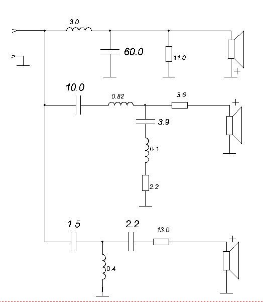

    что то я схемы фильтров не увидел, возможно невнимательно пролистал...
