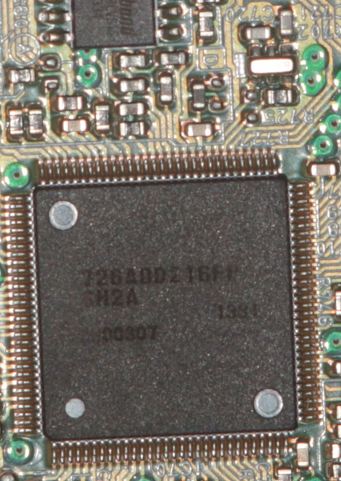

    Посмотрел логическим анализатором на конфиг цапа у 157.
    Первый раз пишет два регистра при включении питания, второй раз пишет в эти же регистры при переключении источника на USB.
    При переходе по трекам ничего не пишет, но у меня флешка все в 44100.
    Пишет 608F 6182
    RSTN=1
    PW=1
    DIF0=1
    DIF1=1
    DIF2=0
    ACKS=1
    DZFE=1
    DEM0=1
    Cтало быть 24bit I2S compatible на цапину идет.
    Если завтра успею, посмотрю битперфектность и сетку частот.
    WBR, Michael.

    Сделал вавки на 16 бит 32, 44,48, 88, 96к, и 24 бит на 44.
    Кенвуд читает только 16 бит, 32, 44, 48к. на выходе всегда 44к.
    Но это еще не все сюрпризы.
    Частота на выходе 44005.5 Гц. Я тихо фигею, это разброс клока или мне так экземпляром не повезло?
    Мастерклок 16897 кГц, непрерывно плывет(2-7 Гц в сек ), за примерно минуту уполз на 100 Гц.
    Битклок 2112 кГц.
    Измерения точные, настоящих 6 знаков(стабильность опоры еще выше), гейт 1сек для мастер и битклока и 100 сек для вордклока.
    Битперфект на 44-16 смотреть смысл есть, или сразу фтопку?
    Где там на плате звуковой осциллятор/кварц , известно?
    WBR, Michael.
    Посмотреть есть смысл.
    Там ГУН вроде, а не кварц. Прямо рядом с процессором, мелкий "6-ти ножечный".
    Не знаю, что там забыл ГУН, это имхо дорого для такой дешевки.
    Поглядел мануал на проц по диагонали, клок может поступать с осциллятора на пин 93, либо звуковой кварц зацеплен на пины 67, 68.
    В первом приближении можно поставить свой клок.
    Потом посмотрю что там в реале, на плате разведено.

    Висит как раз 67-68 ножке на частоту 16,9344 МГц . Я пробовал его отключать и подавать сигнал с генератора на 93 ногу, не работает. Эта нога имеет несколько функций, кроме AUDIO_CLK. Возможно не настроена. На плате кстати присутствует разводка под генератор.
    По разводке видно, что 6-ти лапая фигня есть самый банальный кварц, а ноги у него спараллелены. Центральные ноги - корпус.
    Классический Пирс на инверторе. Резистор R725 предназначен для ограничения мощности и излучения.
    ---------- Сообщение добавлено 01:26 ---------- Предыдущее сообщение было 01:25 ----------
    Правильно не работает, подавать надо на ногу 68.
    WBR, Michael.
  20. #200
    Частый гость Аватар для max653
    07.01.2006
    321
    По умолчанию Re: Kenwood научился читать FLAC
    А 67 на землю?
