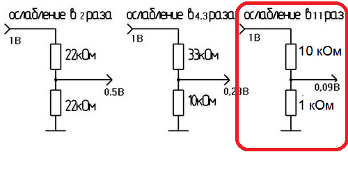

    По умолчанию Re: Согласование выхода звуковой карты и входа УМ.
    Делитель напряжения на входе уся, и мозг не сношать.

    Вот так делайте:

    Что-то типа второго варианта будет нормально. В "дБ" пересчитывать не обязательно - достаточно знать коеф. деления напряжения.
    Можно брать резисторы не 33 кОм и 10 кОм,а например, 3,3 кОм и 1,0 кОм.
    Ослабление в 10-11 - это лишнее - на слабых записях придется выкручивать громкость на максимум, и не факт, что поможет.
    Еще один способ - чуть уменьшить чувствительность собственно УМ, т.к. сейчас такая никому не нужна. Раза в два-три, чтобы ничего не испортить. Т.е. довести чувствительность УМ до 0,4-0,5 В. Тогда, глядишь, никакие больше делители не будут нужны.

    Цитата Сообщение от SVD4k Посмотреть сообщение
    В моем случае при установке софтовой громкости на максимум некомфортно звучание при установке регулятора громкости УМ в 1/4 от максимума.
    Второй вариант - ручка громкости работает до середины, третий (что я красненьким пометил) - работает как было задумано.
    Номиналы 10к и 1к - как раз то что надо, и выход звучки не перегрузим, и помех не наловим. и волшебные шнурочки перебирать не будем тоже
    ---------- Добавлено в 02:48 ---------- Предыдущее сообщение в 02:42 ----------
    Таки обязательно надо усь в клип загнать? Ну недогонится он до него полторы-две децыбелы, только лучше будет и усилителю, и колонкам и ушам. Один фиг 99% записей пиковый уровень имеют 0,8 - 0,9.

    Не надо вам мудрить ничего, у карты 2В напруги на выходе, у уся чуйка 0,2 вольта, даёшь ослабление в 10 раз, и софтовый рг вам всё правильно кажет.
