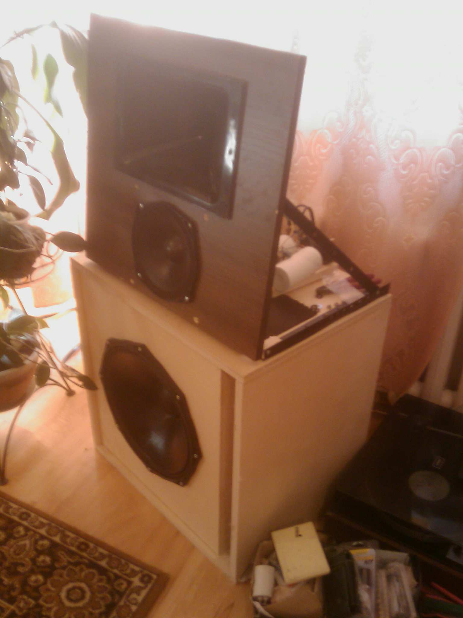

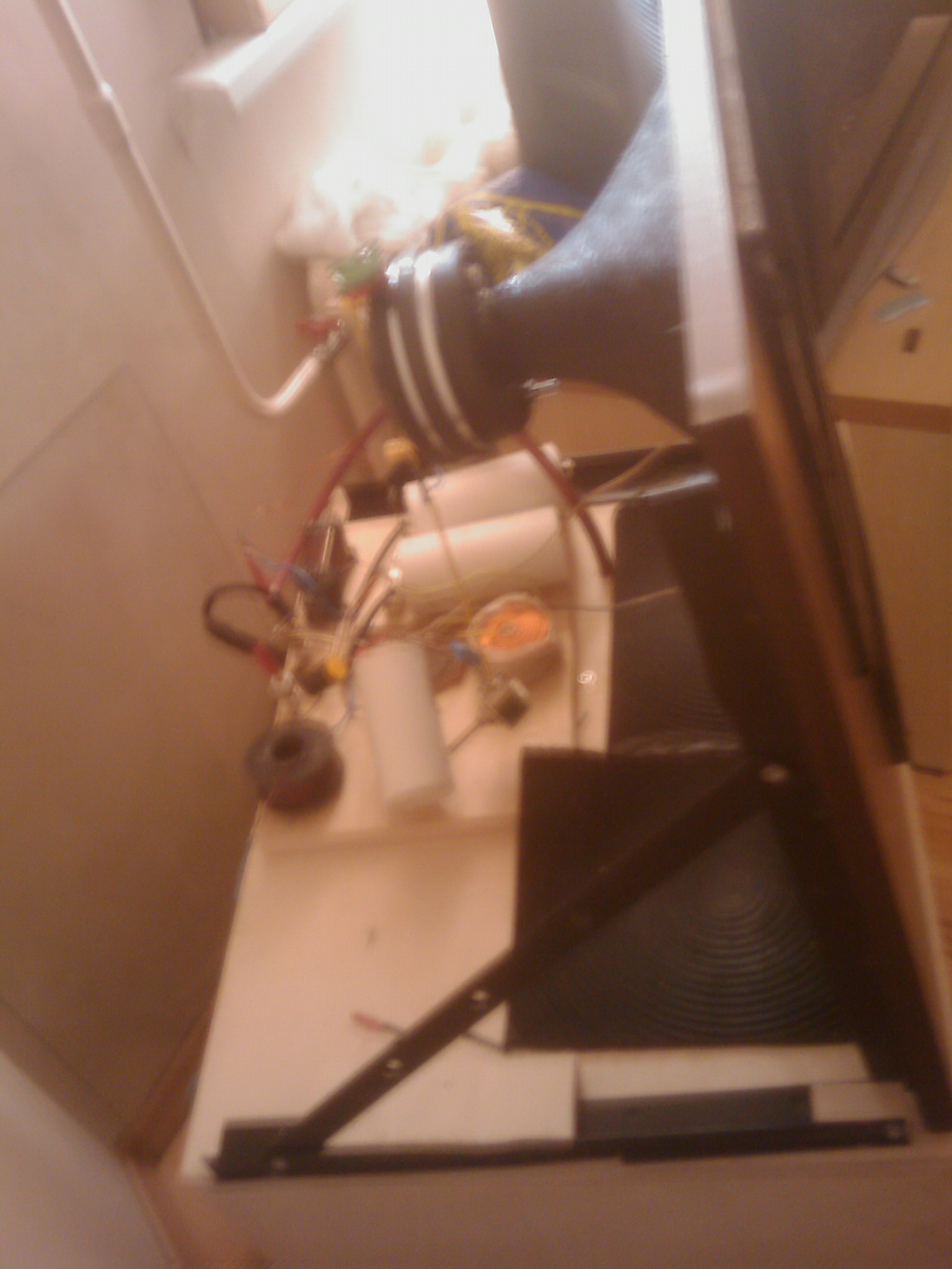

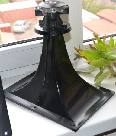

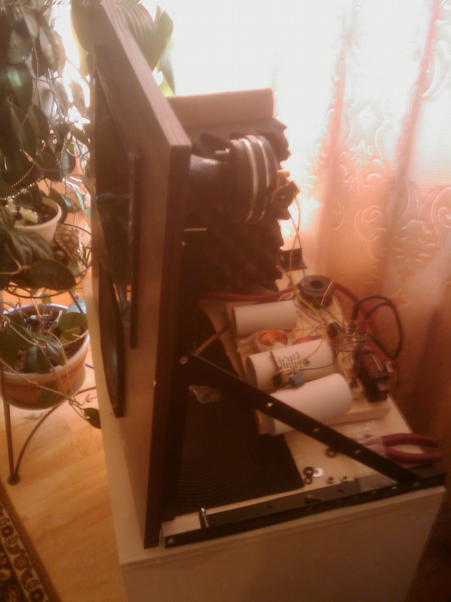

    Попробую ответить.
    Окончательный щит в работе у краснодеревщика и рупора эллиптические 18 саунд там же чтобы их впритык врезать.
    Щит привинчен через вибропоглощающие планки к некоему рамочному шасси, которое поворачивается в горизонтали относительно нижней оси формируя угол наклона передней панели, регулируется кучей отверстий в горизонтальной планке. Без фоток не обойтись походу. Фотик фотает ужасно, но общее представление видно.
    Сверху стоит плексиглазовый рупор постоянной направленности 90*60 со скругленными гранями, скоро будет эллиптический в итоге.
    под СЧ рупором врезан СЧ PHL 2520
    http://www.phlaudio.com/main.html
    динамики, зробленные во франции.
    http://www.phlaudio.com/datasheets/20_pdf/2520_2530.pdf
    Сч очень интересный и бумагой и подвесом - подвес плоский и обьемный. Бумага тоненькая и легкая. Главное - он звучит по винтажному быстро и открыто, при этом, чувствительность 100дб на ватт и АЧХ без противного всплеска вверху ровненькая.
    Низ отдельно 150 литров из 23мм фанеры березовой (130 литров эффективного объема) и щелевой фазоинвертор. Подстраивал на слух и по импедансу, потом измерял АЧХ. Онкеноподобность в данном случае обусловлена скорее площадью излучения щели и массой воздуха в ФИ нежели общей концепцией онкен-петит.
    Сзади, на верхней стенке НЧ секции под СЧ динамиком это вибропанели Deflex по две панельки А4 на каждой.
    Фильтр на деревящечке, провода акустические Експозуре, пробовал ТАраЛабс призм 2+2 бивиринг, но пока так - ибо нету еще двух пар качественных биндингпостов.
    Усилитель один НЭМ однотактники на 2С4С с межкаскадными трансами и кенотронным питанием и силовой части преда отдельными кенами. Все сведено относительно чувствительности НЧ динамика в 96дб на ватт. Резистор 2.5 ома Дале углеродный перед СЧ. Индуктивность для НЧ с сердечником из I железяк с очень малым сопротивлением. На СЧ индуктивность без сердечника. Везде полипропилен, все динамики 8ми омные. Фильтр отдельная тема, по 2 кондера 120микрофарад ) и по одному 40микрофарад. На ВЧ банальный 4.7микрофарад) и 1.
    С магнитной жидкостью такая ИМХОтенденция. Это обычно бытовые купольники заливают ММ для увеличения отдачи и выдерживаемой мощности, но так как соотношение массы подвижки к мощности мотора у таких бытовых динамиков небольшое, то дополнительная механическая добротность ака демпфирование подвижки вязкостью самой магнитной жидкости значительно тормозит все и без того унылое звучание низкочувстивтельного купольника. Пропадают детали, динамика и звучание скукоживается при правильной АЧХ.
    У профессионального драйвера с чувствительностью 100 дб на ватт и мотор гораздо мощнее и соотношения массы и потерь к этой самой мощности другое и магнитная жидкость в добавок к небольшому увеличению отдачи работает как демпфер подвижной системы. Подвижная система у радиана очень легкая, сам подвес пластиковый и такое дополнительное демпфирование по факту только улучшает переходные процессы и значительно облагораживает звучание. Я специально притащил послушать барабанщика тарелки хайхет. Он с матами и прибаутками дал понять, что жидкость это всегда отлично, если закусывать правильными продуктами. Магнитную жидкость залили на заводе - прислали вместе с партией в производство по нашей просьбе "на попробовать".

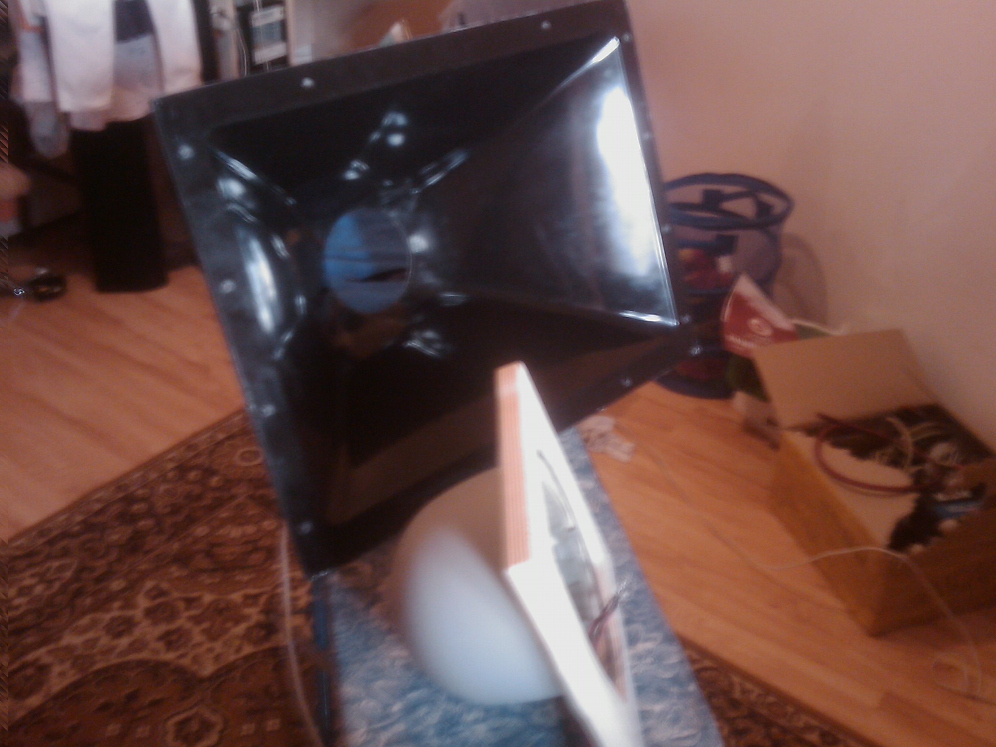

    На миде изначально был рупор.
    Задняя камера Визатоновская пластиковая сферическая шляпа с забивкой минеральной ватой серая такая. Фрезерованая панель под динамик и с СЧ рупором все это стыковалось болтиками. НО субъективно, звучание значительно ухудшается - то ли несовместимость рупора и конкретного динамика, то ли еще чего, не стал разбираться. В итоге отказался и от рупора и от задней камеры, сделав АС щитомордной.
    Что касается Радиан 950РВ - это могучий драйвер с возможностью резать на 650 герц. НО, 2 дюйма накладывает ограничение на ВЧ диапазон и сверху их и все остальные чисто 2" рупора обычно добивают чем то типа БЕйма СР21Ф или его прародителем. Мне нравится звучание рупоров с резким раскрывом - длинные глубокие рупора сильно нагружают подвижку и облагораживают звучание чисто титановых мембран, они создают очень высокий уровень осевой концентрации и цель их дальнобойность. Единственным ИМХО вариантом для 950 радиана это рупор типа ТАД 4001 с секционированием в горизонтальной плоскости, но как его изготовить - это вопросище огромный. Второй момент - у радианов нету медного шунта на керне ни у каких. Это дает завал АЧХ с ростом частоты. Это лечится конечно Р-Ц параллельность цепочкой, но эту особенность надо тоже помнить ибо конечная чувствительность будет ниже паспортной.

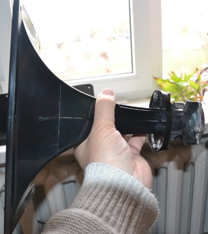

    Цитата Сообщение от ish922 Посмотреть сообщение
    конусная дудка звучит мусорно и верха валит
    А можно поподробнее? Конусная дудка больше волновод, констант дерективити хорн, требует вч компенсации, так как не усиливает по оси а формирует нужную диаграмму направленности. Но почему звучит мусорно?

    Наверное имеется ввиду длинная узкая дудка.

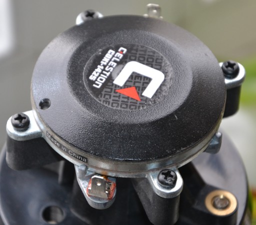

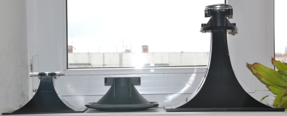

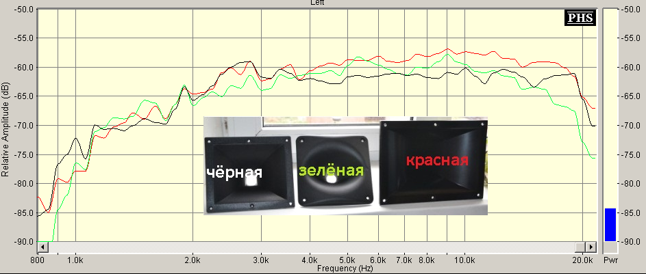

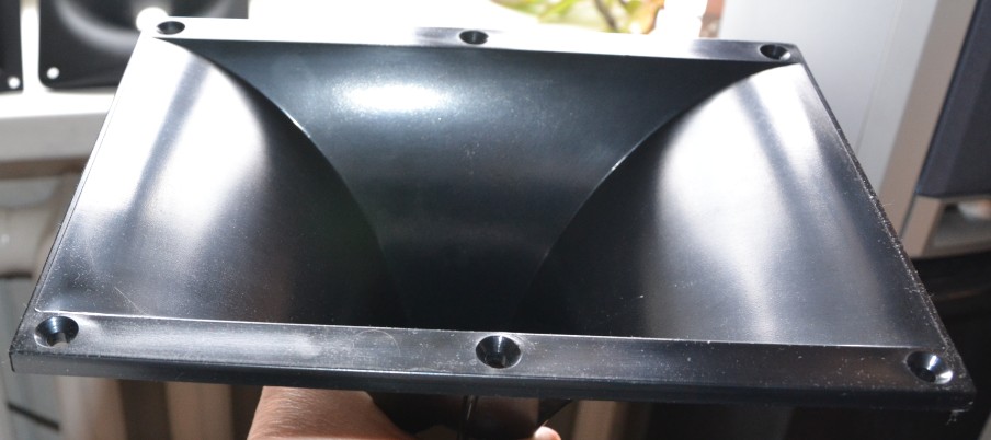

    Виктор прислушиваюсь как и многие к вашим авторитетным советам,многим вы открыли путь к звуку через советы по использованию
    ноэмовских динамиков в домашней АС,таких как 100гдш33 и тд..,люди до сих пор с Благодарностью относятся к Gajdar за безкорыстные
    рекомендации по применению 100гдш33 и прочей ноэмы.многих до сих пор очаровывает их мощный и масштабный звук,но всёже хочется не только маштабности и напора,но и сочности в вч и не кричащей а чарующе поющей и не крикливой серединки ,как я понял вы считаете что двумя полосами не обойтись,а без биампа вполне обойтись можно без потери качества баса?
    Скажите вот такой- http://magaudio.biz/production/louds.../6-inch/m0610/ средник хорош??
    Может порекомендуете недефицитные недорогие средники для работы в щитке?
    Огромное вам спасибо за то что посоветовали приобрести - http://celestion.com/product/51/cdx11425/ ,но их уже по моему нет в продаже?
    А эти- http://radianaudio.com//index.php?op...d=18&Itemid=28 как купить??
    Под селейшины(кросс 1м порядком-4,7мкф) я пробовал четверо рупоров,больше всех по масштабности ,чутью и присутствию сцены понравились- http://www.svet-zvuk.ru/view.php?id=87,также большая вовлечённость и лучшая из всех сочность звучания у- http://mirm.ru/shop/soundking-fd001-8297c.html , селейшиновский- http://celestion.com/product/118/h17050_nobell/ имхо мягко и стерильно звучит и к томуже завал по вч,замер
    калиброванным есм8000+tascam144,в жилой комнате с 2х метров.
    Виктор помогайте определиться с конфигурацией по свободке.
    Проект ваш очень интересен,но вдвойне интересно когда можно повторить,посоветуйте серединку,кому по вч малобюджетнолегкодоступному совет нада,как оцениваете 50гдн37 если его на низ пустить ведь его Фрез-36гц фазоинвертором???
    Какова ваша концепция по кроссоверам и можно вашу схемку?

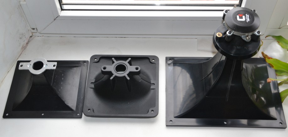

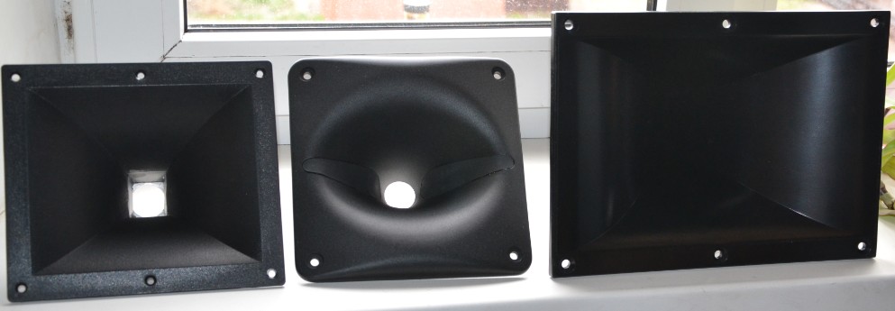

ID:	182352   Нажмите на изображение для увеличения.
ID:	182353   Нажмите на изображение для увеличения.
ID:	182354   Нажмите на изображение для увеличения.
ID:	182356   Нажмите на изображение для увеличения.
ID:	182357   Нажмите на изображение для увеличения.
ID:	182358   Нажмите на изображение для увеличения.
    ИМХО в моих скромных экспериментах с селейшином сдх1-1425 и соундкингом и-44 длинные дудки с большой кривизной(самая большая на моих фотках) звучит мягче и сочней,а почти конусные - http://www.audiomania.ru/pdf/picture...h_dinamika.pdf и http://celestion.com/product/118/h17050_nobell/ имхо жёстко звучат,ну почти как драйвер без рупора

    По умолчанию Re: Трехполоска с рупорным звеном и щитовидной СЧ :))
    при чем оптимальный загруз возможен и конусом, но он будет больше чем аналогичный (по настройке) криволинейный рупор.
    Мне конусные в последнее время наоборот все больше нравятся.

    В Новосибирске есть фирма SWaudio, я с хозяином фирмы, Сергеем давно знакомствую. Он привозит ПХЛ и Радианы в свою серийную продукцию - акустику для кинозалов. Они все привозят от файтал и 18саунд до вот такой редкости. Радианы он палетой со штатов тащил.
    15шка была 5021, они делают сериями под заказ и на сайте и доли нету того, что они производят под заказ.. а всего то полгода прошло... но что то есть примерно такое же...
    С французами работать очень сложно - они не особо ищут новых клиентов. У них покупают динамики в топ енд сектор проф акустики и эпопея с доставкой партии ПХЛ в Россию длилась полгода... Сергей чуть не поседел) ... я тоже.
    Драйвер-дудка парочка сугубо субъективное соседство. Мне все больше нравятся короткие дудки, НО если драйвер может работать в таком оформлении. Чисто титановые не могут.
    Пара пятнашек была порядка 800 евро плюс доставка, правда доставка в куче обошлась в 60 евро.
    http://i893.photobucket.com/albums/a...l-b38-5021.jpg
