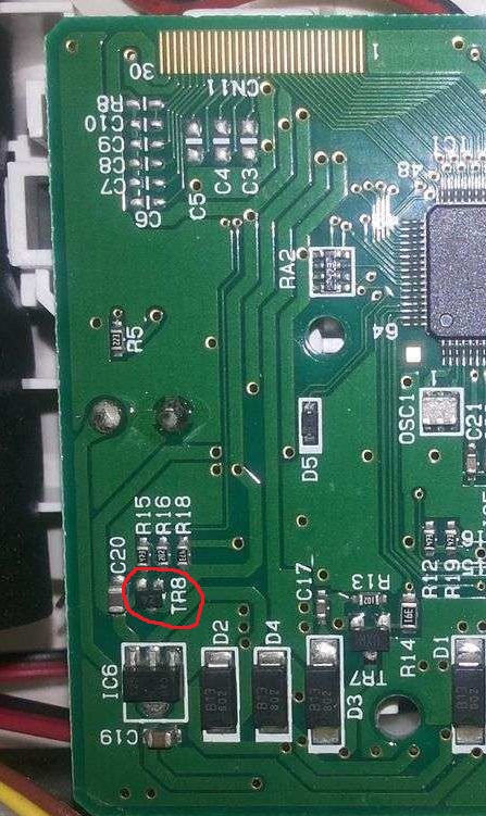

  3. #63
    Тимаа
    По умолчанию Re: Помогите опознать SMD компонент.
ID:	383095 Подскажите что за компонент. Стоял он в omron m6 под номером TR8Нажмите на изображение для увеличения.
  4. #64
    Завсегдатай Аватар для Arena
    18.09.2008
    г.Минск
    1,092
    Если маркировка 24 то это скорее всего DTC114ECA, Цифровой NPN транзистор ...
    Если маркировка Z4 то это стабилитрон 6,2 В.
  5. #65
    Тимаа
    Спасибо попробую оба варианта и отпишу
  6. #66
    18.09.2008
    г.Минск
    1,092
    скорее всего это все же транзистор.
  7. #67
    Тимаа
    Нет не подошли

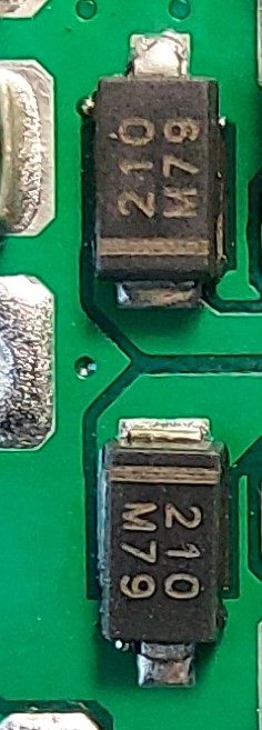

  19. #79
    vombat
    Здравствуйте.Помогите опознать SMD компоненты Нажмите на изображение для увеличения.
ID:	397153 Нажмите на изображение для увеличения.
  20. #80
    Завсегдатай Аватар для DrModd
    17.07.2019
    1,056
    Диоды похожи на SMD210APT шоттки, серый квадрат индуктивность 100 микрогенри
