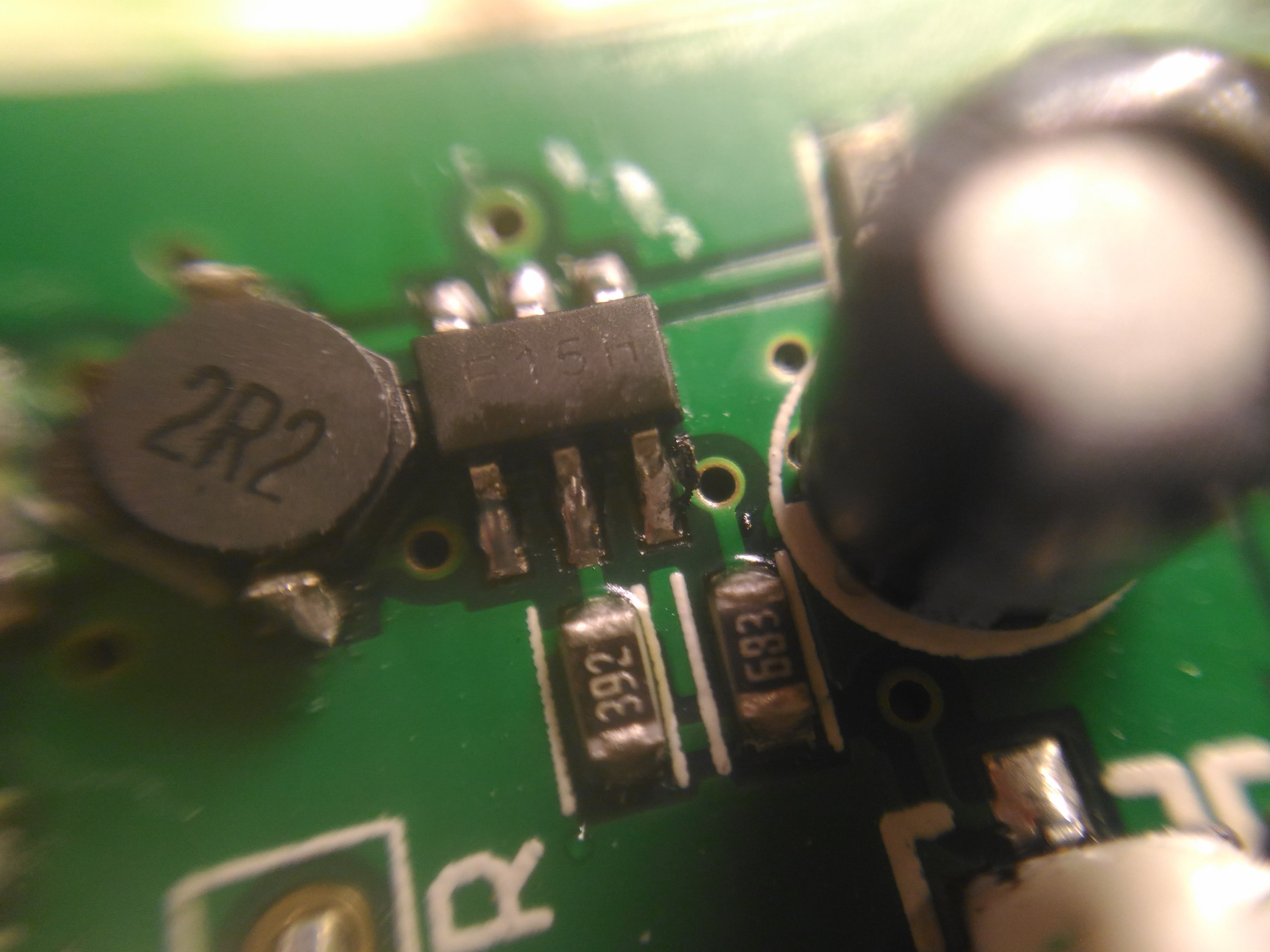

    Микросхема в Step-Up преобразователе с маркировкой F15H
    Кто нибудь знает что это за микросхема ?

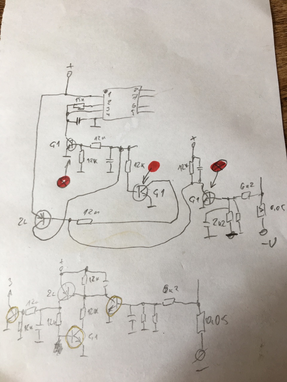

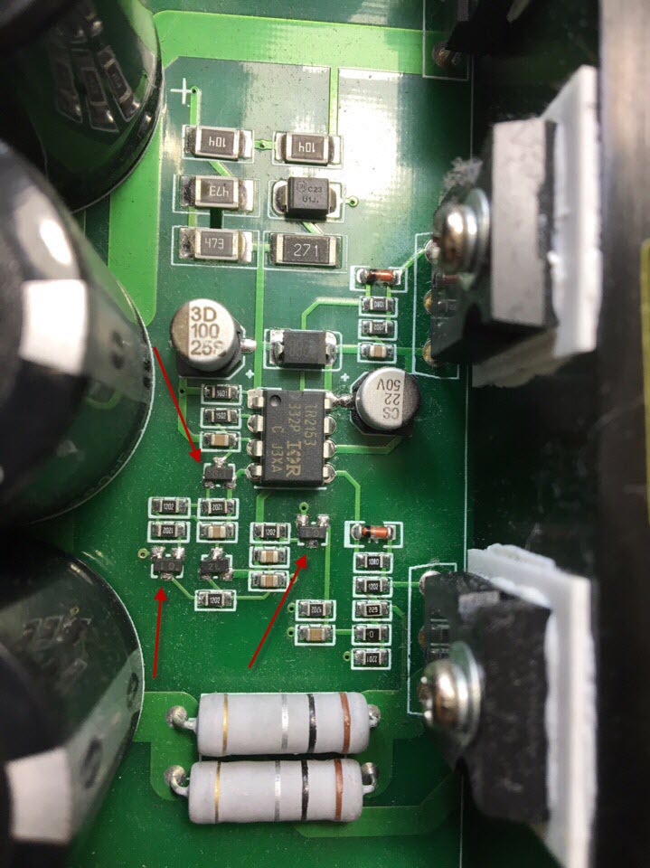

    Аватар для mAxSpace
    16,488
    По умолчанию Re: Помогите опознать SMD компонент.
    Может кто узнает транзистор с маркировкой G1 ?
    Стоят три штуки в цепи защиты импульсного БП на IR2153.
    Схема ничего особенного, датчик тока, триггер и выходной транзистор коротящий питание микросхемы в случае срабатывания.
    Хочется поставить то что стояло, понятно что туда много чего подойдёт.
    MMBT5551

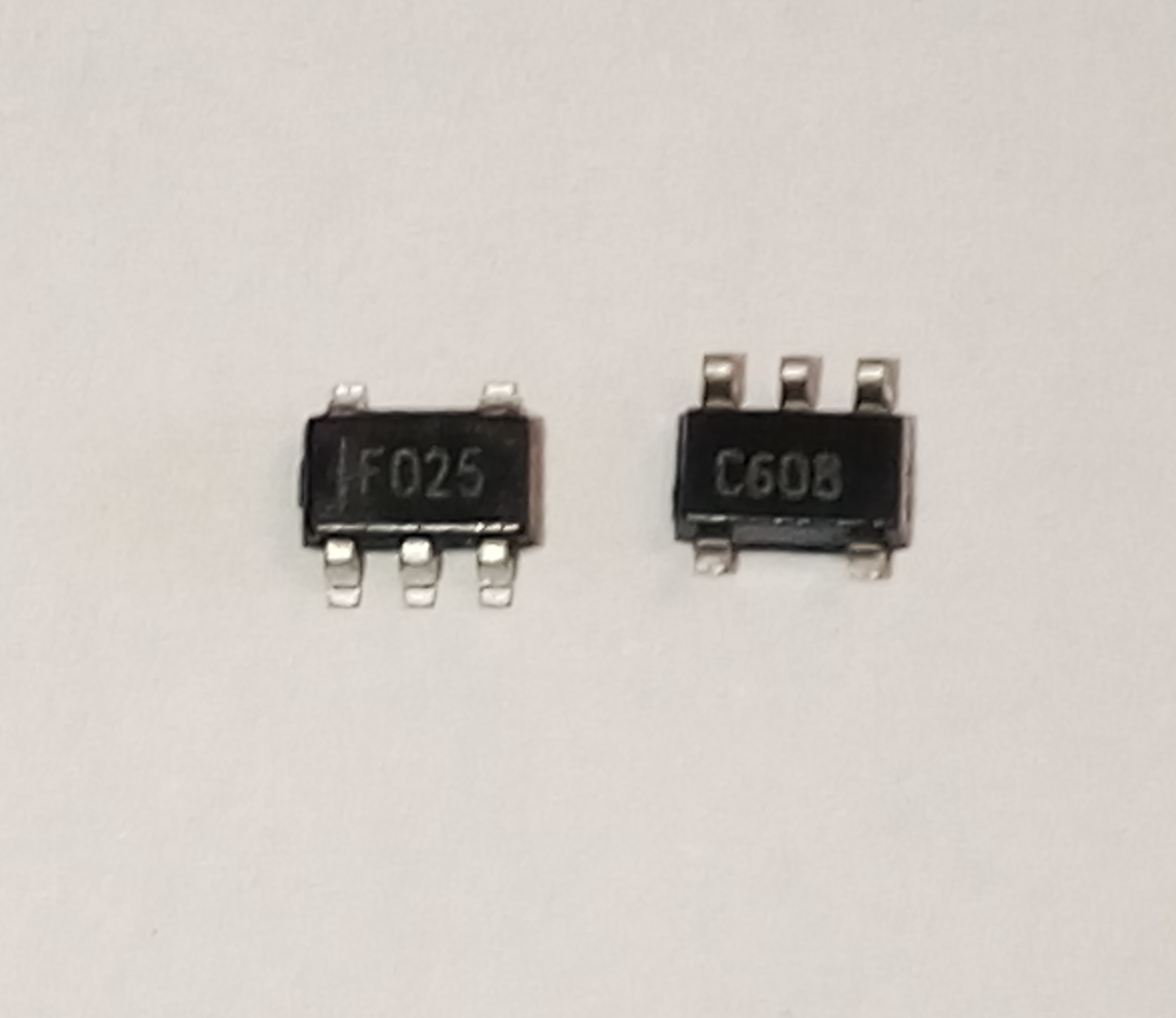

    Кто знает что за деталь ? SOT23-5 маркировка F025 с верху, с низу C608.
  8. #48
    Новичок Аватар для Сергей Ц
    06.05.2010
    Новосибирская обл.
    34
    http://archive.espec.ws/files/XC9215...6%20XC9217.pdf
    4 страница даст Вам ответ о маркировке.
  9. #49
    Старый знакомый Аватар для Сергей Кор
    13.08.2013
    Russian Federation,Tula
    838
    Спасибо, это уже третье значение с этой маркировкой, надеюсь что это все же не DC-DC.Кто знает еще значение маркировки SOT23-5 , F025 с верху, с низу C608 ?

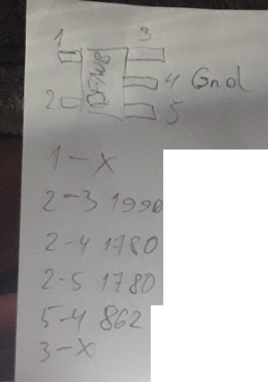

  10. #50

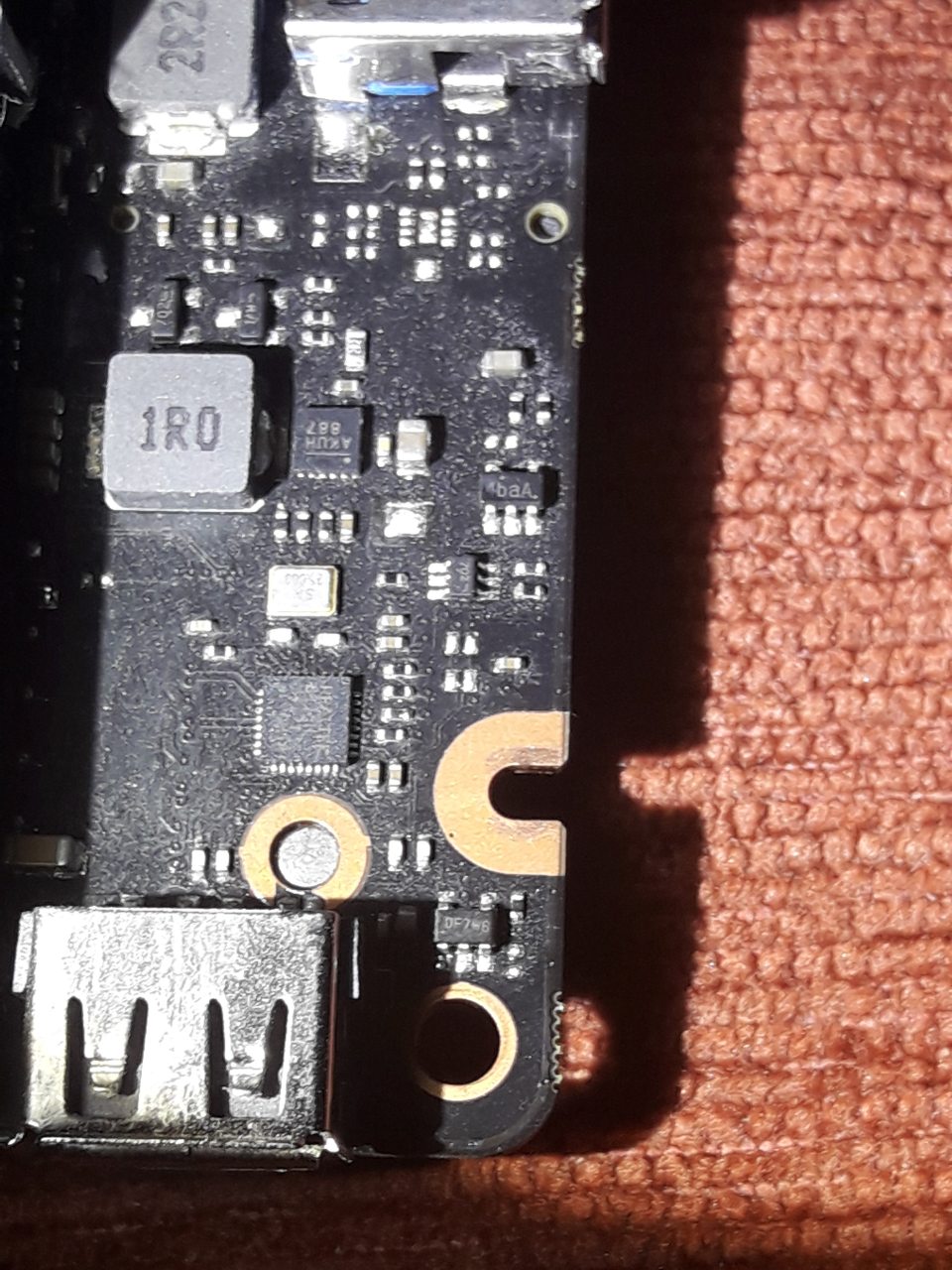

    03.05.2009
    Москва, Бун.Луга
    4,016
    Вчера при измерениях либо замкнул питание на USB 3.0 либо чего-то через землю прошло и отвалилось 2 USB порта на материнке miniPC в сопровождении запаха гари.
    Визуальный осмотр выявил выход из строя 5 пиновой SOT23-5 микросхемы с маркировкой DF7WB.
    Такую же нашел рядом с другим работающим портом. Предполагаю, что какой-либо DC/DC. С питанием пока не смотрел, прозвонил выходы работающей в режиме >|.
    Может кто подскажет что за МС?
    Судя по всему USB контроллер не сгорел, т.к. USB-C рядом с этими же двумя USB прекрасно работает, у него явно отдельное питание.
    Нашел в интернете, что возможно оно SY6288CAAC.
ID:	348584   Нажмите на изображение для увеличения.

    Аватар для mAxSpace
    16,488
    MMBT5551
    Может всё таки - KST5551 ?
    Хотя по характеристикам я разницы не вижу.

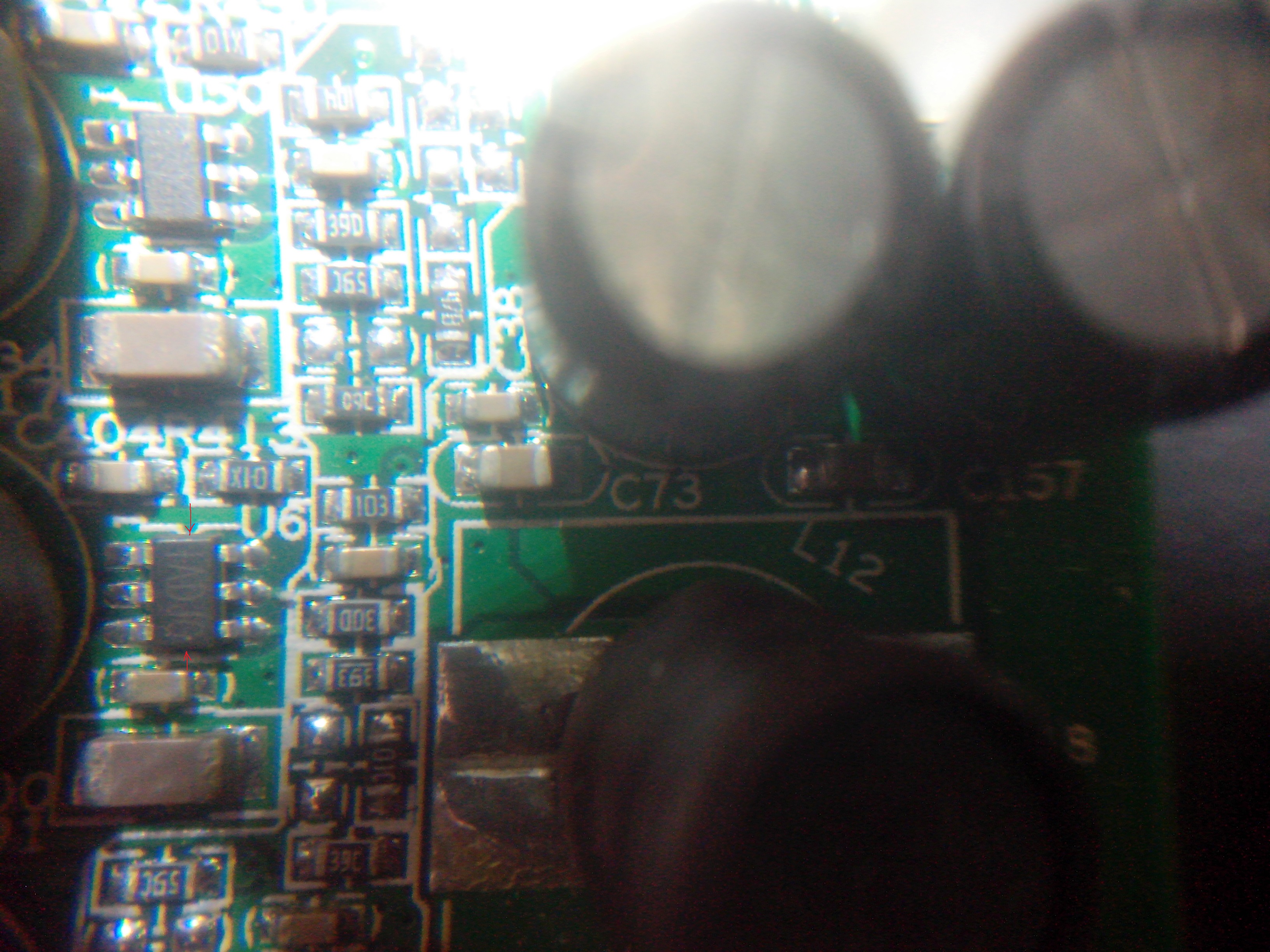

  12. #52
    Безник
    Помогите опознать SMD компонент. Видеокарта Sapphire R9 270X.Нажмите на изображение для увеличения.
Название:	WhatsApp Image 2019-10-22 at 11.56.50.jpeg
  13. #53
    13.08.2013
    838
    Может кому пригодится , это оказался SPX431AM5-L - EXAR , Sipex (к сожалению в даташите нет указаний на маркировку) , отдельное спасибо американским коллегам.

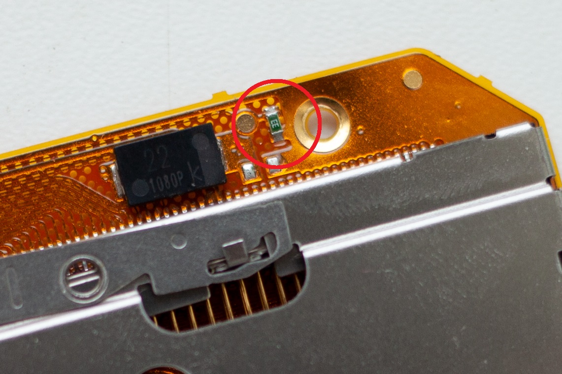

    Здравствуйте, помогите пожалуйста опознать компонент: выглядит как зеленый резистор, маркирован "EE" (или "33"). Расположен на шлейфе CF фотоаппрата Canon 7d. Картридеру загнули ноги, я выпрямил, но CF всё равно не читает.Нажмите на изображение для увеличения.
    Помоему, это фьюзибл резистор или полисвитч.
    Можно померить тестером - мне кажется, резистор 33 ома...
