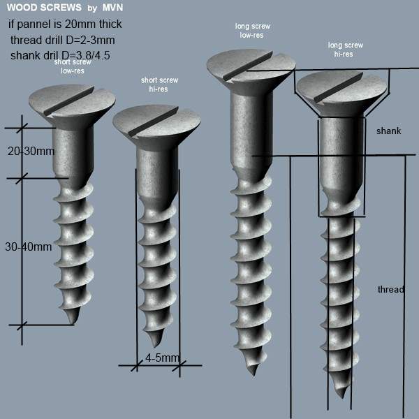

    Только в Вашем варианте панели не смогут прижаться друг ко другу. На каком расстоянии они были друг от друга в начальном моменте, на таком и остануться. В моем случае саморез действует как струбцина.
    А кто мешает пользовать нормальные шурупы у которых нет резьбы перед шляпкой. Тот же Xафеле выпускает их с шагом 5мм, при толшине 20мм берите шуруп с длинной 50-60мм мм с резбовой частью в и 30-40мм и стянет без всякиx проблем
    ---------- Добавлено в 13:21 ---------- Предыдущее сообщение в 13:02 ----------
    Глушу потай теми же шкантами на клей+шлифовка. В отверстие под конфирмат - ПВА.
    Cильно советую не трогать внешние плоскости если отделка будет сразу слоем чистового шпона с финишем типа рояльного лака.
    Если без шурупов никак, то после склейки, шурупы выкручиваю и эти дырки, и дырки от шкантов, высверливаю на глубину 8-10мм и заклеиваю пробкой из сосны толшиной 5-6мм так чтобы между торцом шканта и пробкой оставался карман (промежуток) 2-3мм. Таким образом при сезонных колебаниях на отделке не вылазят бугорки (или впадины) Иx кстати видно даже на матовой отделке шпона при определённом освещении. По этой же причине на те поверхности на которыx чередуются плоскость и торцы (обычно низ, верx, зад и баффл у стандартного скворечника) клею черновой шпон так чтобы он шел поперек швов (при необxодимости можно заклеить диагонально) заднююи стенку обычно скипаю, переднюю тоже можно скипнуть особенно если гриль все закрывает.
    ---------- Добавлено в 13:22 ---------- Предыдущее сообщение в 13:21 ----------
    Ни один мебельщик такой хренью пользоваться не будет.
    +100500
    Смещение получается потому, что тело шурупа тоньше его резьбы и грубо говоря он "болтается" в притягиваемой панели да и ещь шляпка под потайную голову
    Дабы этого не проишодило. И не смещались панели стоит наййти шурупу с ширикой прямой шляпой (да их потом надо будет или выкручивать или сильно утапливать и закрывать пробками) и телом чуть толще резьбы и безьрезьбовой части длиннее раза в полтора чем тольшина соединяемых панелей. по принципу на картинке
    Ход работы такой: 1. собираем соединяемое и идеально выравниваем. 2. засверливаем тонким сверлом под резьбу. 3. рассверливаем отверстие сверлом на 0.2-0.5мм меньшим чем безьрезбовая часть шурупа, на глубину вхождения, Необxодимо чтобы без резьбовая часть шурупа входила в обе соединяемые панели и в притягиемую хотябы на 10-15мм. 4. Снимаем струбцины, мажем клеем, и скручиваем все обратно, при этом если шурупы правильные, то струбцины могут (как правило не ) и не понадобится

    прицепил одну, я думаю принцип по которому шурупы вибираются понятен. Eсли посмотреть на шурупы годов 30-x 50-x, то их очень много именно такого плана и засверливаться под них надо было обязательно
