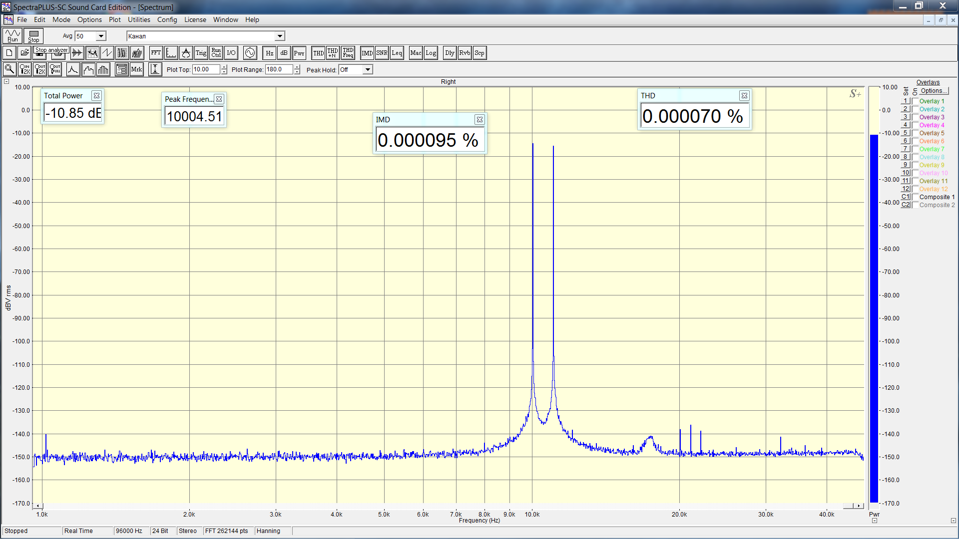

ID:	357852 Нажмите на изображение для увеличения.

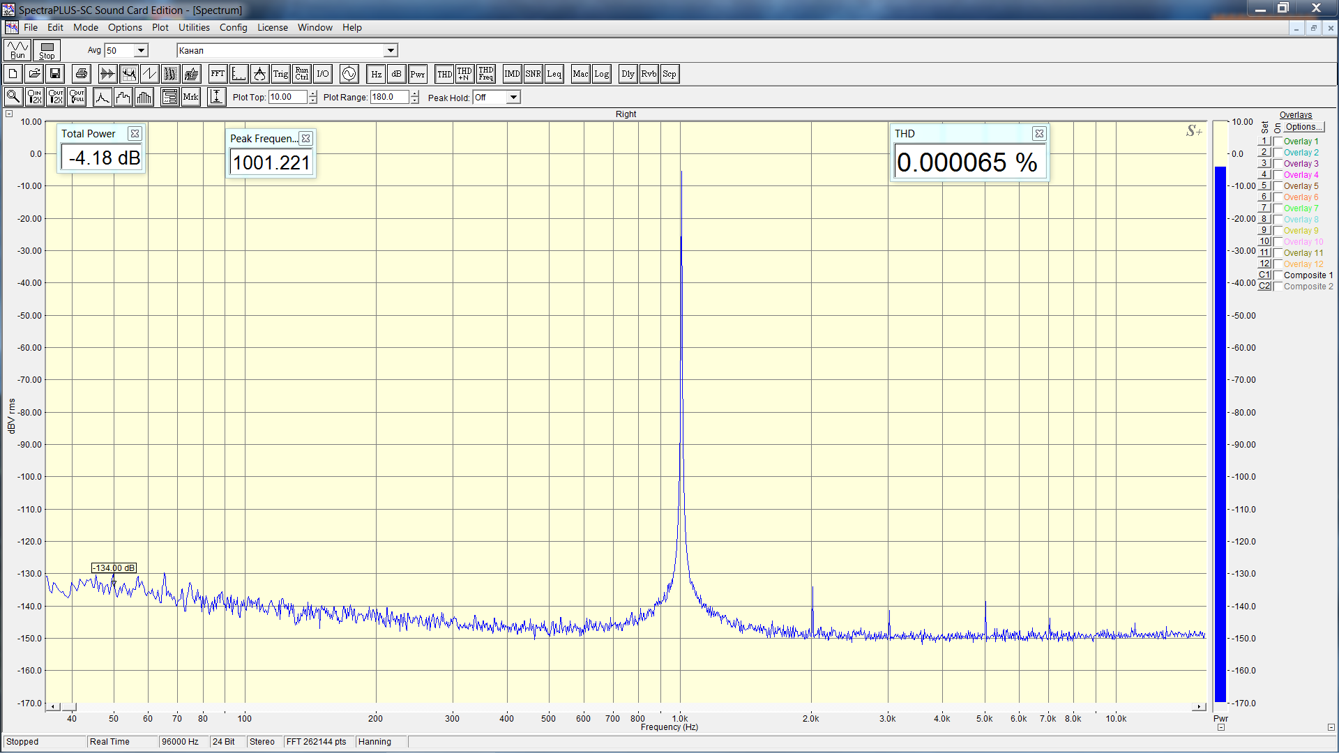

    А что значит?
    Подъем шумовой полки в районе низких частот (красная линия) говорит о том, что экземпляр LM4562 надо менять.
    В идеале должно быть как показано (синяя линия)
    ASIO никогда не пользуюсь при измерениях, результаты измерений на порядок хуже
    На входе АД8866, гармоник меньше.
    А, у меня наоборот, ASIO лучше, 0,000075% против 0,000100℅
    ---------- Сообщение добавлено 20:42 ---------- Предыдущее сообщение было 20:38 ----------
    А вот от частоты сильно зависит, на 192кгц гармоник больше в два раза.

    MAXIM_A, всё таки покажите меню генератора
  11. #130
    13.11.2007
    МО Салтыковка
    76
    11,975
    По умолчанию Re: SpectraPLUS & ESI Juli@
    У меня внешние генераторы, 1 кГц, 10кгц, 11кгц.
