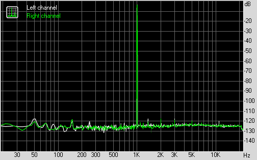

    Приобрёл себе эту карточку в качестве показометра, для оценки разных аудио-девайсов. Во первых- о хорошем, сделал для неё внешний бп, параметры значительно улучшились (спектры в аттаче).
    Но ни как не задать параметры ацп отличные от 16 на 44.1

    Да, не менял ещё оу. А бывает ли что-то хорошее в корпусе tssop8 ?
    На спектре пик на 50 Гц - это наводки на не экранированные межблоки.

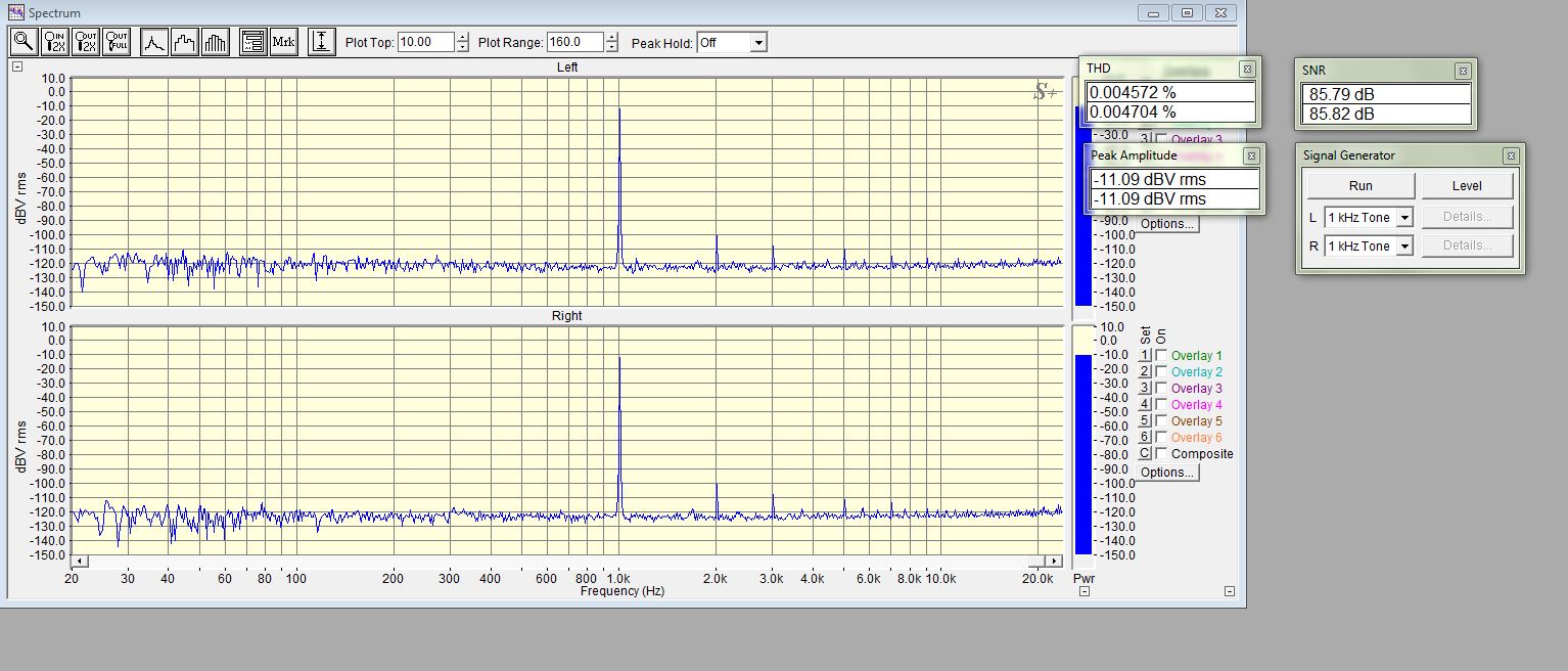

    Было так, сын переустановил драйвер, стало:
    И чувствительность по входу была 0.035 в, теперь 0.25 в. Как бы лучше, но вылезли какие-то палки.

    Зёбра_
    Перед входами звуковой карты надо ставить внешний регулятор громкости.
    Лес гармоник из-за перегрузки входа микшера. Регуляторы самой карты
    регулируют плоды перегруза.

    vitaly_spb Предложенная метода не сработала, результат тот же. Кстати, выходное напряжение с генератора в настройках можно выставлять любое. Но...
    Дык, частоты дискретизации надо одинаковые ставить и в Винде и в Спектре и в карте (разве не видите что "палки" с гармониками по частоте не совпадают?)

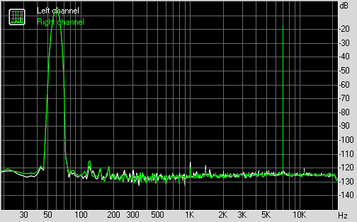

Название:	Снимок хторой.JPG
ID:	234928 Нажмите на изображение для увеличения.
Название:	Снимок первый.JPG
    В Спектре и в карте выставил одинаково а в Винде не знаю где искать. И карта в другом формате как 24/48кгц не хочет выставляться.

    Сейчас хоть гармоники соответствуют по частоте, и их амплитуды уже практически соответствуют % (винду можно не копать - она ведь на бортовую ЗК ориентирована)
