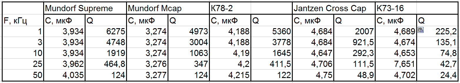

    Недавно обзавелся несколькими типами конденсаторов для кроссоверов. На работе есть хороший анализатор импеданса, работающий в диапазоне частот 20Гц - 300кГц. Сегодня снял характеристики с пяти типов конденсаторов:
    1. Mundorf Supreme - 3.9 мкФ;
    2. Mundorf MCap - 3.3 мкФ;
    3. K78-2 - 2x2.2 мкФ;
    4. Jantzen Cross Cap - 4.7 мкФ;
    5. К73-16 - 4.7 мкФ.
    По каждому из конденсаторов были проведены измерения емкости и добротности на частотах 1, 3, 10, 25 и 50 кГц. Результаты на фото в архиве и в таблице.
    Caps.zipНажмите на изображение для увеличения.
    Для себя сделал вывод, что Кросскапы больше не куплю.
    В таблице ошибка - емкость К73-16 на 25кГц 4.651, а не 7.651

    Добротнсть - это величина, обратная тангенсу угла потерь. У идеального конденсатора тангенс равен нулю, а добротность, соответственно бесконечности. На низких частотах играют роль в основном потери в диэлектрике, на более высоких частотах начинают играть роль паразитная индуктивность и эквивалентное последовательное сопротивление.

    В принципе для полного описания свойств конденсатора достаточно измерить частотные зависимости емкости-добротности и полного импеданса (модуль-фаза). Затем, используя эквивалентную схему, пересчитать и найти все элементы. Некоторые из них при этом будут частотнозависимы. А с ТКЕ сложнее - нужен термостат.

    Lexey, что-то слегка не сходится в ваших измерениях.
    У вас получается, что добротность в диапазоне от 1 до 10 кГц падает довольно быстро.
    При этом емкость практически не изменяется.
    Посмотрим, что получается для К78-2.
    Частота........Емкость.........Добротность..........tg_угла потерь.
    1 кГц.............4,188...............5360.....................0,00019
    10 кГц...........3,190...............3778.....................0,00060
    Здесь ненормально быстрое ухудшение параметров с ростом частоты.
    В аттаче мои измерения, сделанные по четырехпроводной схеме прибором BR2822.
    Прибор откалиброван, измерения проводились по последовательной схеме и проверялись по параллельной, результаты обоих практически совпали.
    Прибор измеряет сразу тангенс угла потерь, в добротность я пересчитал для удобства сравнения ваших и моих измерений.
    Аномальное поведение К78-2 я связываю с его индуктивностью.
