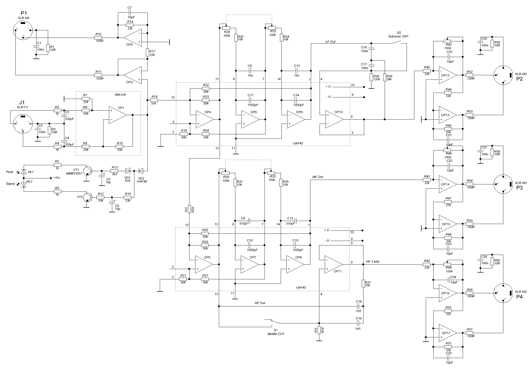

    Уважаемые коллеги, покритикуйте.
    Присутствуют: индикаторы наличия сигнала и пиков, отключаемые сабсоник 23Гц и ФНЧ 2го порядка в ВЧ канале на 3кГц.
