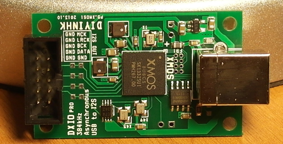

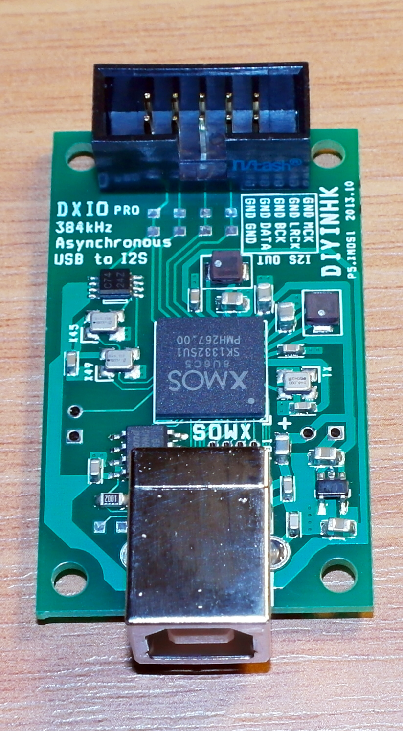

    Приехала. В новом дизайне, дата выпуска, судя по плате- 10\13. Генераторы уже другие, (NDK NZ2520SD) на 1024 FS, стабилизатор тоже, в СОТ23-5, маркировка LLVB, это LP5907MFX-3.3. Питание генераторов не отключается, коммутация клока- по выходам. Клоки идут через D- Триггер SN74LVC2G74 ( делитель частоты?) Процессор- восьмиядерник XS1-U8A-64-FB96.

    Джем, как впечатления от звука, лучше-хуже чем waveIO? Гальваноразвязки то тут нет. Я заказал болгарскую версию хмос. Там, вроде, полный фарш.

    Serg138, Да, болгарский вариант более правильный. Там и DSD и СПДИФ выход и внешний клок возможен. Китайца я взял как дежурный вариант для проверки-настройки цапов. Пока рабочей платы цап нет- разошлись все- поэтому еще не проверял, но уже раскурочил
    Насчет гальваноразвязки- я предпочитаю развязку по USB, вот только HS на такой развязке не получается...
