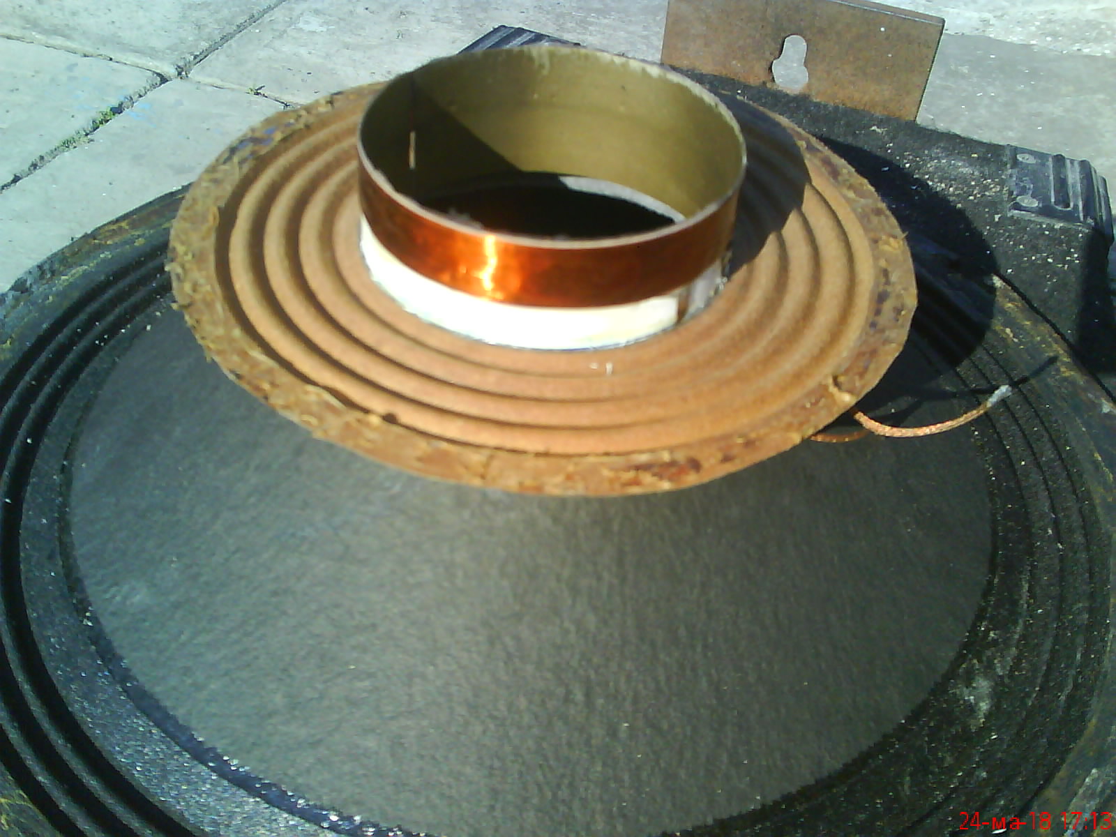

    Продолжение следует....
    Собственно. МС склеил, катушку перемотал.
ID:	320720   Нажмите на изображение для увеличения.

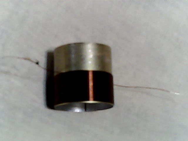

    Подскажите, чем приклеить бумажный бандаж к шпуле катушки?
    За фото сорри Нажмите на изображение для увеличения.

    Клеем однако.

    По умолчанию Re: Ремонт Динамиков
    Да тем же клеем, на котором моталась катушка
