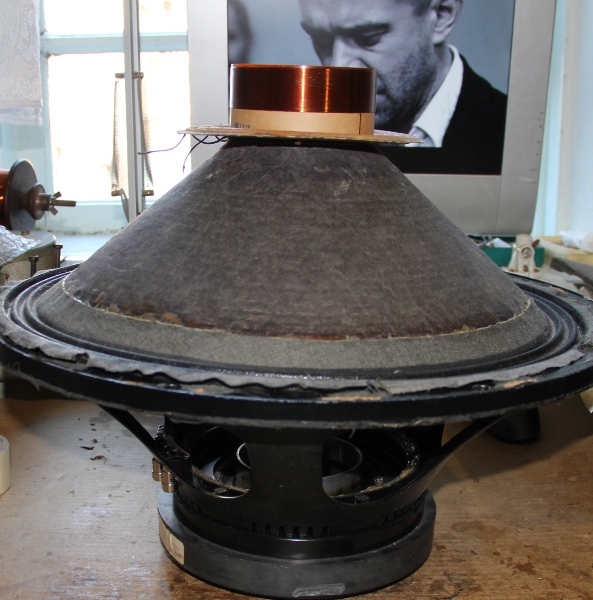

    Мужики вопрос, (только точно) какова высота на мотки на Eighteen sound 18LW1400
    Знаю что катушка 100мм, внутр./наружн. намотка, но мне надо знать сколько в мм... высота намотки.
    Есть подозрение 26мм (но это так личная интуиция) а мне надо знать точно, кто знает дайте знать.

    Та больше уже не так эффективно, там верхний фланец по-моему 15мм. Я сейчас намотал 28мм, Re - 6Ом.
    Но что то думаю многовато, а заводской катушки нет, на этом дине уже кто-то прематывал до меня, поэтому и не верю данным о звуковой катушке, в ПДФе смотрел, про высоту намотки не сказанно.
    ---------- Сообщение добавлено 22:06 ---------- Предыдущее сообщение было 22:03 ----------
    Вопрос стоит в том, какой провод использовать? Если высота намотки 28мм то один, если 26мм то уже другой диаметр.

    Вот , как и обещал фотки . Провод по эмали - 0.37-0.38.

    Спасибо Олег. вобщем 25мм.
    Я так и предполагал, что 28мм высоты намотки многовато. Значит будем мотать 25мм.
    Похоже даже как 24мм.

    Вот фотка с другой стороны - чуть менее 24 мм , а заодно и выложу какие у них теперь " канатики " .

    А вот моя катушка, 28мм высота намотки.
    ---------- Сообщение добавлено 14:41 ---------- Предыдущее сообщение было 14:28 ----------
    Значит выходит, что высота намотки 24мм, ясненько.
    Будем мотать 24мм.

    Зачотная Каркас из чего делал ?
    PS: как вы этот динамик разбираете ? ... этож самобечевание

    Профессионально!!! Материал каркаса каптон? Не поплывёт на субах?
    Действительно интересный вопрос.
