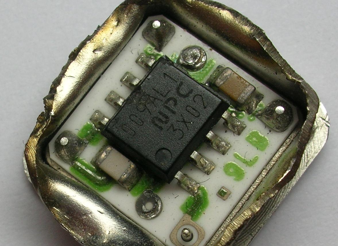

    Вскрыл кварцевый генератор IQXO-22 на 10 МГц, из Эльфы

    Dark Abbat, ух , какую шнягу скончил !
    Кварц с другой стороны , что ли ?
    Хай-эндЪ не терпит суеты.
    Регистрация не подтверждена Аватар для Kompros
    11.03.2003
    1,405
    По умолчанию Re: Вскрытие генератора JAUCH JCO 8-2-A
    Сверху был. Он их в первую очередь выкусывает.
