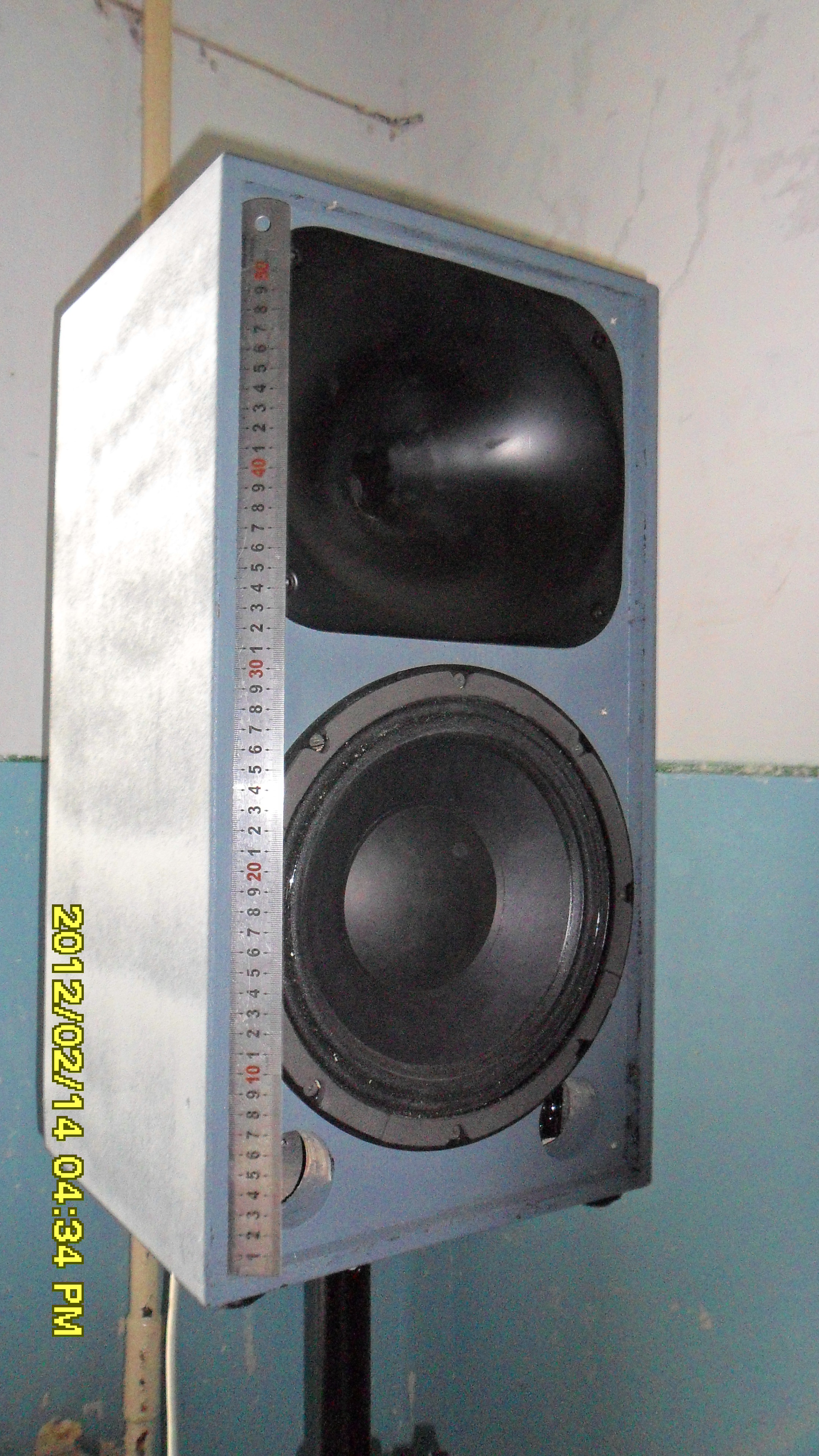

    Hrach,
    Для топов посмотрите в сторону связки 10.75W + CD 38T . частота раздела где-то 2.3 кгц. В случае надобности играют сами, без саба. Васин усил 3051 с внутренним "обрезанием"-50Гц до красных смело держат в течении 5 часов( больше не пробовал, но думаю, что и более могут). На драйвера даже лампочки нет.Ну и звук от CIARE есс-но прилагается!
