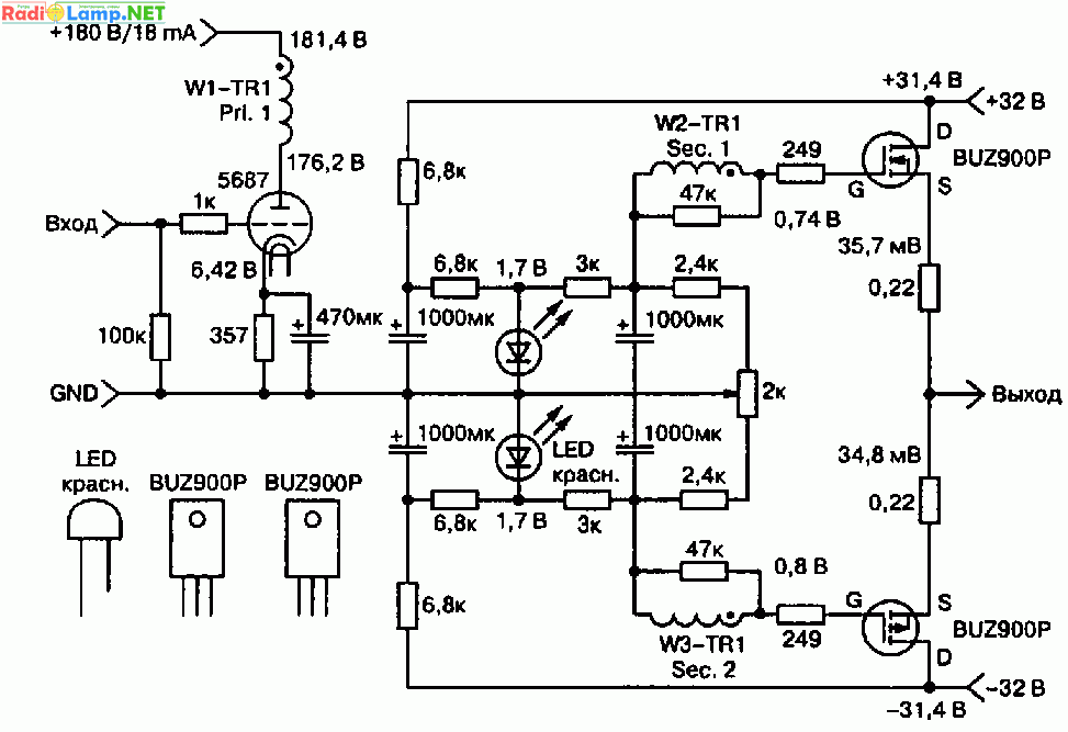

    Гибридные усилители сочетают в себе лучшие свойства ламп и транзисторов. Причем, со слов Е. Карпова, это позволило ему создать гибридный усилитель, обладающий параметрами " недостижимыми для ламповых схем ".
    Подтверждает правильность данного направления и книга С. Гапоненко "Лампово-транзисторные усилители своими руками".
    P.S. В теме обсуждалось большое количество как драйверов, так и выходных каскадов, которые могут быть использованы в составе гибридного усилителя. Выбирайте ...
    Отдельное спасибо А. Петрову за участие в обсуждении представленных здесь схем.

    6н6п гибрид.wmf -гибридный усилитель Котова, только кто нибудь подскажите как в него 6н8с вставить.
    Частый гость Аватар для passat
    01.03.2008
    Alytus, LT
    428
    По умолчанию Re: Лучший гибридный усилитель?
    Никак. Для нормальной раскачки выхлопа нужны "токовые" лампы: 6Н6П, 6Н30П, 6С45П

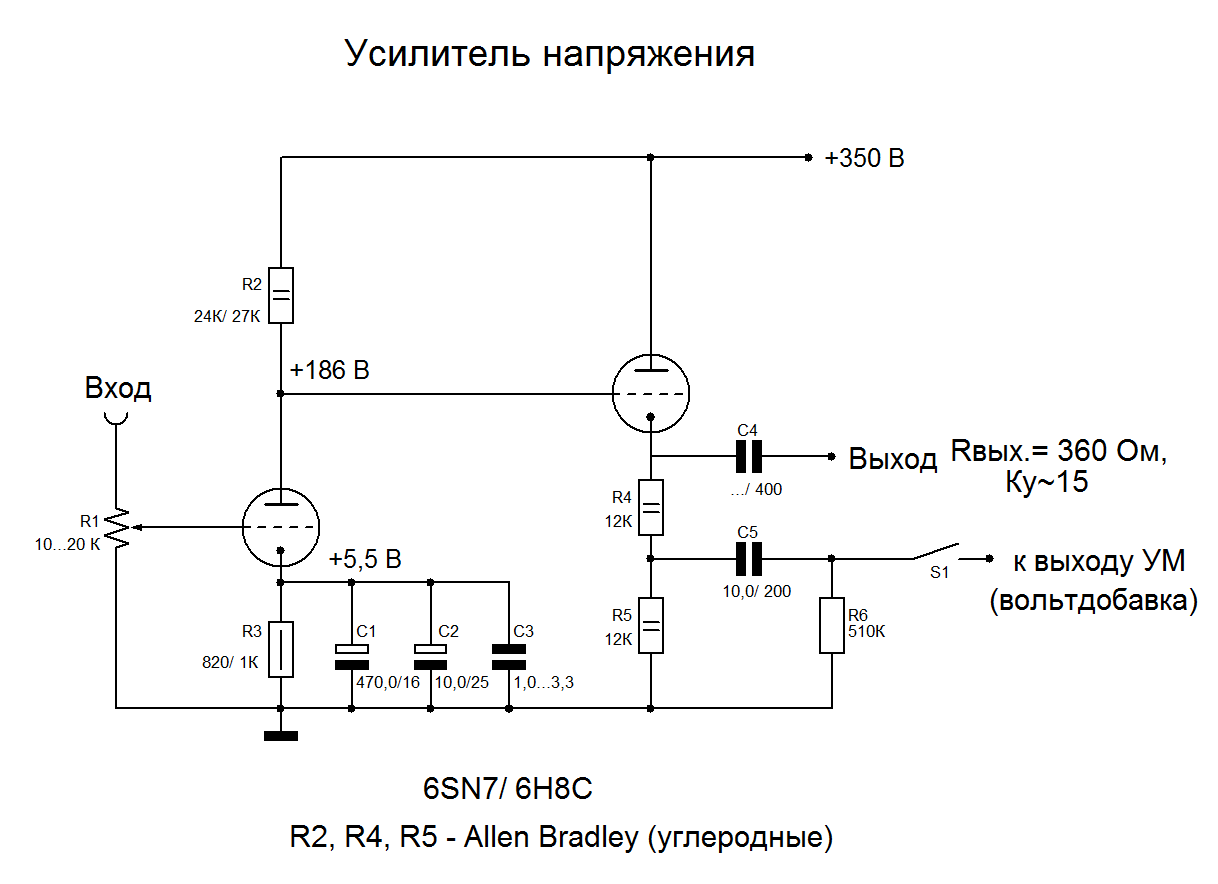

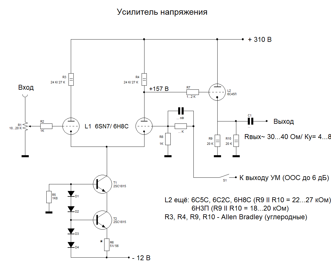

    Вот мои схемы, о которых писал выше. Проверены, отслушаны. Выходной каскад - оптимально однотактный, класс А. Вроде того, что в заглавном посте или как вот тут: https://forum.vegalab.ru/showthread....з-ООС-класса-А - полевик можно применить и с меньшими межэлектродными ёмкостями, например IRF630, 2SK1529.
    Если будут вопросы - отвечу.

    По поводу схемы слева добавлю: в качестве первой лампы можно использовать 6С2С (звучание немного прозрачнее) или 6С5С (ещё более нейтрально, если надо), катодным резистором выставляем анодное напряжение. "Бутерброд" катодных кондёров - по вкусу, нужно слушать, подбирать. Хороши Панасоники ФМ, Елна Силмики. Можно ещё вместо них поставить три красных светодиода - детальнее, прозрачнее, но иногда излишне подробно, может утомлять. Вольтдобавка даёт больше чёткости, фокусировки, при этом деликатнее, что-ли, чем транзисторный ИТ. На любителя, можно отключать, кондёр 10,0/200 может быть также хорошим электролитом, плюсом к резисторам.
    В питании обязательны хорошие электролиты + плёнка.
    В первый каскад просится вольтодобаавка с повторителя
    Зачем?
    все схемы с разделительными конденсаторами между УН и ВК, нужно сразу же отправлять в топку
    Не стоит так обобщать.

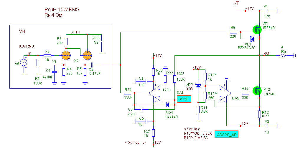

    [ATTACH]Нажмите на изображение для увеличения.
ID:	181253[/ATTACH] - развитие гибридного усилителя ,предложенного для обсуждения в самом начале .Входной каскад ,допустим, можно и другой выбрать , а вот в оконечном уже нет того конденсатора ,от которого зависит звук.Транзисторы выходные получше подобрать и звучать должен хорошо .Как считаете?
