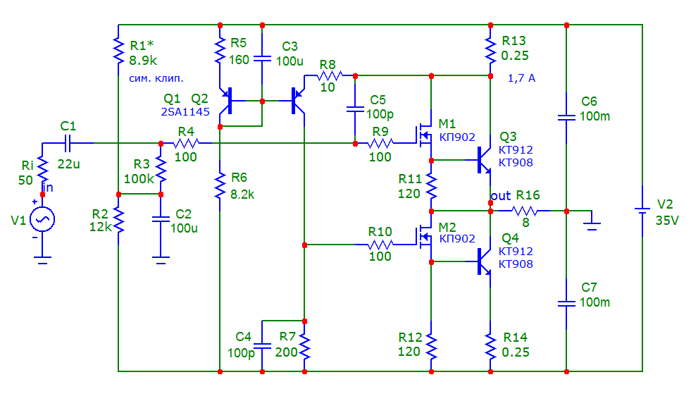

  8. #5587
    Старый знакомый Аватар для IDDQD
    07.09.2014
    Россійская Имперія
    801
    По умолчанию Re: Лучший гибридный усилитель?
    R20 R21 только портят все...Это проектировщик жадничает току в драйвер
    Эти резисторы ничего не портят, совсем наоборот, через делитель образованный резисторами Б-К и Б-Э в базы выходников идёт ток, который не даёт им закрываться (когда ток предвыхода минимален). Если их выкинуть, ток покоя уменьшится втрое, выходники будут работать с отсечкой тока в АБ, а форма и амплитуда тока предвыхода никак не изменится (и даже если ток покоя выходников вернуть к первоначальному значению - экономичный А не появится.)
    "Шиклаи" более склонны к "подзваниванию", поэтому каши-то от них может быть побольше, чем от дарлингтоновской тройки.
    В режиме АБ - да, но ведь у меня не АБ - ни предвыход, ни выходники не закрываются, цепь местной ООС не разрывается.
    Я ведь тоже , не просто так с бодуна от Шиклаевского выхода в классе АВ отказался , притом уже очень давно , надобно заметить . Хотя похожие варианты тоже пробовал . Для слаботочных схем - нормальное решение ( в некоторых случаях ) , на выходе же , если и делать так - то только в классе А , да притом с большими резисторами в эмиттерах ...
    Вот и я о том же - только класс А (ну в данном случае ЭА), вот картинка для иллюстрации того, что транзисторы ВК работают без отсечки (вых. мощность 25 Вт)

  9. #5588
    17.05.2014
    г. Могилев
    1,971
    насколько критична схема ВК к выходному сопротивлению источника сигнала (5...10 кОм)?
    или на входе необходим дополнительный буфер?
    p.s. без С17 схема не работоспособна, что на мой взгляд нехорошо
    с С17 частота среза входного НЧ-фильтра будет зависеть от сопротивления источника сигнала
    Последний раз редактировалось Petr-1951; 18.10.2018 в 15:23.

    Завсегдатай Аватар для fakel
    30.11.2007
    11,166
    Спасайся кто может! Щас Петров вашу схемку ка-а-ак отмуоделит! Да ка-а-ак тиснет в журнал! Да ка-а-ау забудет автора упомянуть и сослаться!
    ---------- Сообщение добавлено 10:43 ---------- Предыдущее сообщение было 10:41 ----------
    А почему бы этому току не течь через предвыход?
    Пущщай Петров резвится. Хуже все равно не сделает даже он
    ---------- Сообщение добавлено 10:47 ---------- Предыдущее сообщение было 10:43 ----------
    Вот схема повторителя на Шиклаях с безотсечным режимом драйвера, крайне глубокой ООС внутри и токовым управлением выходниками (ступенька отсутствует). Даже если заставить выходники работать в кл В, ток драйвера все равно поступит в нагрузку
    https://forum.vegalab.ru/showthread.php?t=79543
    ---------- Сообщение добавлено 10:51 ---------- Предыдущее сообщение было 10:47 ----------
    Насколько я знаю, в ЛТспайсе делают коррекцию очень глубокоосных усилителей
    В Микрокапе тоже
    ---------- Сообщение добавлено 10:53 ---------- Предыдущее сообщение было 10:51 ----------
    Не важно, какой остаточный ток у выходников. Важно, насколько резко ломается передаточная характеристика
    ---------- Сообщение добавлено 10:55 ---------- Предыдущее сообщение было 10:53 ----------
    Собственно, как обладатель параллельника с батарейкой, я могу сказать, что "ничего такого" я не слышу,
    Встань ушами между входом и выходом параллельника. С батарейкой ли, без...
  11. #5590
    24.03.2006
    Пятигорск
    3,020
    Но у тебя-то Шиклай перевёрнутый , скорее даже вывернутый наизнанку - то есть базы выходников всё равно соединены вместе по постоянному и переменному току ( через батарейку ) .... а вот в классическом Шиклаи - базы "раскинуты" по питаниям , связи между ними нет - отсюда и все проблемы такого каскада . Потому я и говорю , что классический Шиклаи в выходниках в классе АВ применять смысла нет , недостатки перевесят все возможные преимущества ....
  12. #5591
    18.02.2011
    Петербург
    4,742
    Это вообще не Шиклай, о чём ему дружно написали в той ветке.

  14. #5593
    07.09.2014
    Россійская Имперія
    801
    Не важно, какой остаточный ток у выходников. Важно, насколько резко ломается передаточная характеристика...
    Встань ушами между входом и выходом параллельника...
    Я тут не одну картинку выложил - видно же, что меняется плавно. Это подтверждается тестом Рубальского - коммутационные искажения на уровне или едва превышают уровень шумов (так же как и у чистого класса А). Что касается наушников между входом и выходом - на большом уровне сигнала слышно как бы "чирикание", скорее всего это искажения, наверное проще всего их убрать методом вычитания из входного сигнала...
    ---------- Сообщение добавлено 03:05 ---------- Предыдущее сообщение было 02:53 ----------
    p.s. без С17 схема не работоспособна, что на мой взгляд нехорошо...
    Без этой ёмкости входная ёмкость ВК стремиться к нулю, мы восстанавливаем входную ёмкость ВК с помощью линейной ёмкости конденсатора (в противовес нелинейной вх. ёмкости транзисторов включённых по традиционной схеме).
    Странная причина возбуда. С 220 мкФ нет возбуда и совсем без разделительного конденсатора тоже все нормально.
    Хотелось бы уже УН разные попробовать, но вот ВК подвел. Да и греется он сильно, а в звуке теплоты то и нету).
    Можно попробовать дроссель в эмиттер, как в схеме экономичного усилителя Семынина, но имхо это костыль. Буфер КП902 тоже вроде не нужен.
    Если только длинные провода укоротить ...
    Р.S.. Схема не совсем полная. На плате 1 т. мкФ плюс пленка. На входе переменник 25 кОм. Возбуд есть без сигнала но только при подключенной нагрузке. Нагрузку отключаешь аозбуда нет.

    А, речь о повторителе Тейлора, я думал о ВК каменного однотактника.
    А на каких частотах примерно возбуждается?
