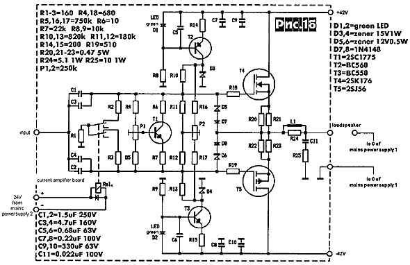

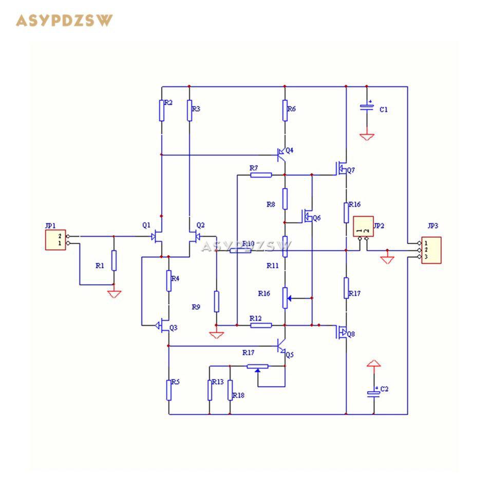

    По умолчанию Re: Лучший гибридный усилитель?
    Всем добрый вечер!Подскажите пожалуйста, к этой схеме как будет правильно подключить межкаскадный трансформатор? -
    - нужно сделать две вторички, убирается каскад на Q1-Q3, и на базы Q4 Q5 сигнал подается со вторичных обмоток, а два других отвода соединяются и сюда подается смещение или как?
    Драйверный каскад будет SRPP на 6н6П. Нажмите на изображение для увеличения.
    Вторая схема практически подобна выходному каскаду УНЧ по первой схеме. Для подключения УН с трансформаторным выходом к подобному повторителю нужна одна вторичная обмотка. Подключается к земле и входу 2й схемы.
    В схеме 2 похоже будет проявляться "сползание" нулевого напряжения на выходе.
    P.S. Посмотрел номиналы резисторов схемы 2, и похоже что она вообще неработоспособна.
    Последний раз редактировалось теоретизирующий практик; 31.01.2018 в 12:41.

    спасибо за ответ...по номиналам второй схемы согласен, там явно накосячили... А вот по подключению межкаскадного трансформатора не совсем понял вас, что значит "нужна одна обмотка и подключить одним концом на землю а другим ко входу схемы(второй)"...В смысле просто убираются разделительные конденсаторы и сюда подключается вывод вторички? а как же постоянная составляющая с затворов полевиков? Меня конечно больше интересовала первая схема, как там организовать подключение МКТ...
  11. #5490
    03.07.2011
    Ставропольский край
    2,048
    Как же Вы уберёте конденсаторы?
    Ну если у Вас есть межкаскадный трансформатор с двумя одинаковыми обмотками, то стоит попробовать неординарное включение каждой из обмоток к затворам выходных транзисторов. Смещение на ПТ подавать через "холодные" концы. Со стороны "холодных" концов прицепить цепи смещения, опертые на землю. Естественно, что направление намотки каждой вторички должно быть согласованным, в одну сторону. Тогда они будут работать как одна. Можно вообще намотать вторички двойным проводом, и оба начала обмоток подключить на источники смещения, концы к затворам. Только не перепутать концы. Плюсовое смещение подать на затвор N канального ПТ, а минусовое - на затвор P канального ПТ. Недостатком может быть смещение нуля на выходе УМ при изменении температуры. Решается замысловатым регулированием ТКН каждого плеча. (Посильно только при понимании принципа подгонки).
    Анатолий
    Еще рассматриваю топологию циклотрона, в частности Granta - все очень лаконично, гармонично и звучание я думаю тоже отличное...
    И звон на переходной характеристике из-за емкости ПТ
    Последний раз редактировалось fakel; 01.02.2018 в 22:00.
    Транзисторами запасся - 2sk1058
    Вы в курсе, что крутизна этих транзисторов около 1А/В? Значит получите выходное сопротивление около 1 Ом в режиме АВ, или около 0,5 Ом в режиме А.
    При токе х.х. около 100мА попадаем на термостабильную точку - цепи смещения могут быть простейшими делителями на резисторах. ВК получается "проще не бывает". Но требуется проверка на температурную стабильность нулевого начального напряжения ВК.
    Анатолий
    Да насчет крутизны в курсе, такое выходное не страшно, у лампового и поболее бывает и ничего, все довольны...важна совместимость цепочки Усилитель-акустика...
    латералы чем и хороши - термостабильной точкой.... Спасибо за советы всем. Будем пробовать гибрид...
