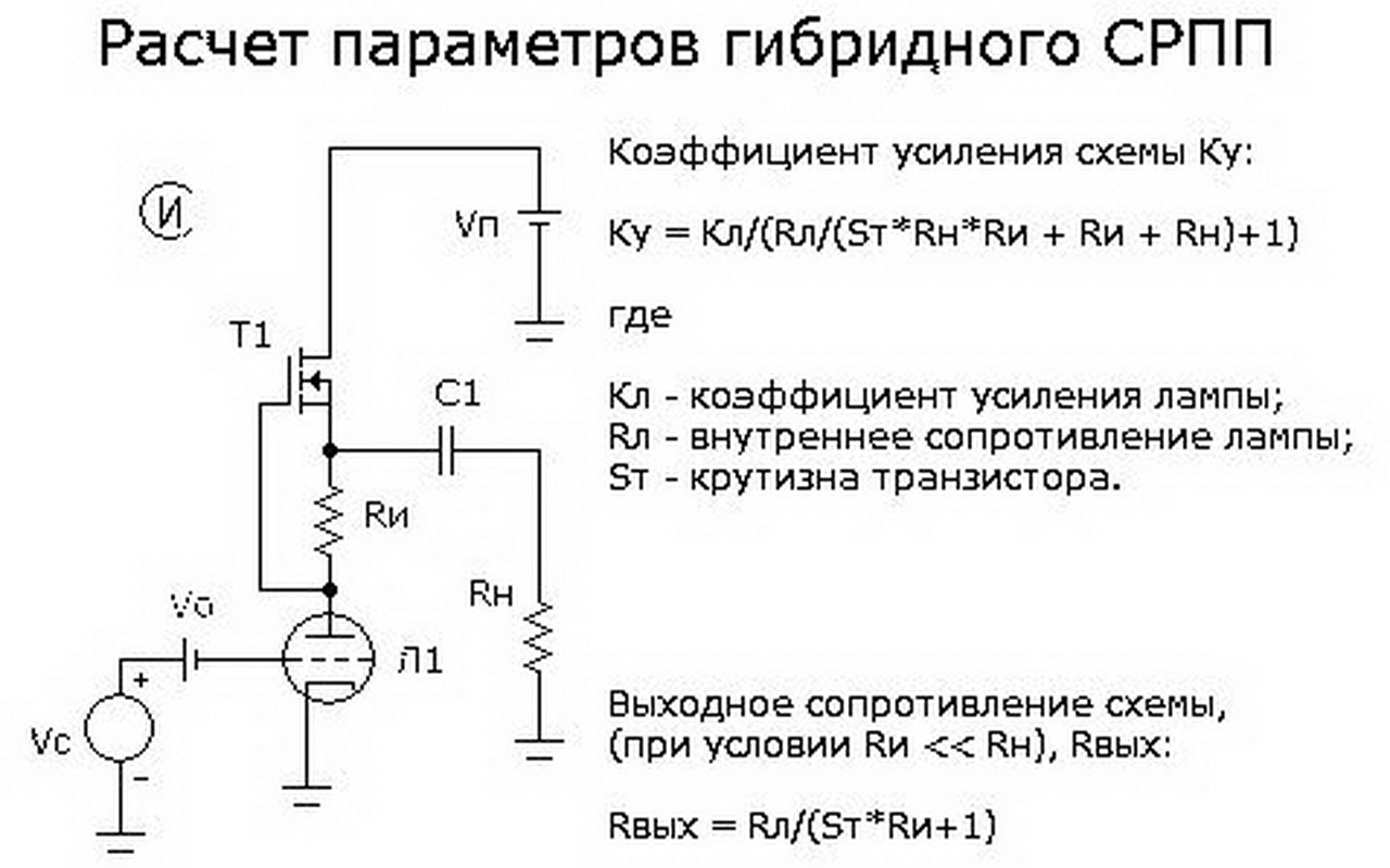

    Гибридные усилители сочетают в себе лучшие свойства ламп и транзисторов. Причем, со слов Е. Карпова, это позволило ему создать гибридный усилитель, обладающий параметрами " недостижимыми для ламповых схем ".
    Подтверждает правильность данного направления и книга С. Гапоненко "Лампово-транзисторные усилители своими руками".
    P.S. В теме обсуждалось большое количество как драйверов, так и выходных каскадов, которые могут быть использованы в составе гибридного усилителя. Выбирайте ...
    Отдельное спасибо А. Петрову за участие в обсуждении представленных здесь схем.

    По умолчанию Re: Лучший гибридный усилитель?
    ,но таки решился намотать транс(кстати из за невысокого питания УНа и малого Ктр намотать очень несложно при хорошей полосе,всего две секции первички и одна секция вторички,железо 5...6см кв,
    Для лампового драйвера с трансформаторным выходом решающим является Ку лампы, при близких значениях Ri у сравниваемых типов.
    Как пример:
    - 6п15п в триоде, Ку = 25, Ri = 1500 Ом, при n = 0,2. На выходе, без учета сопротивления обмоток получим - (0,2^2)*1500 = 60 Ом.
    - 6с45п, Ку = 50, Ri = 1200 Ом, для получения такого же как в первом варианте суммарного коэффициента усиления каскада коэффициент трансформации должен быть - n = 0,1. На выходе без учета сопротивления обмоток получим - (0,1^2)*1200 = 12 Ом.
    Для того, что бы во втором варианте получить такое же как в первом выходное сопротивление в 60 Ом приведенное к первичной обмотке сопротивление должно быть 6000 Ом!
    Это в свою очередь позволяет намотать обмотки очень тонким проводом витков так это с 10000 и прекрасной полосой. Это если конечно устраивает звук ВК.
    А вот если подходить с позиции верности звука то нужно стремится к всемерному снижению выходного сопротивления драйвера. Как то уже писал о том, что лучший вариант был у меня при подключении ВК на выход лампового усилителя на 300В.
    Поскольку, по крайней мере для меня, предлагавшиеся до сих пор варианты ВК по отрицательному влиянию на конечный результат существенно превосходят ламповую часть, то имеет смысл усложнять последнюю добиваясь минимального выходного сопротивления.
    С уважением hydr.

    Вот ВАХ 6П18П в триодном включении. Судя по ВАХ, примерно 1 кОм.
    Малое выходное сопротивление конечно хорошо, но нужно учитывать и другие нюансы. На входе повторителя нужен сигнал с амплитудой 20-30В. Если трансформатор 10:1, на аноде 6С45п должно быть 200-300В. Это конечно нереально. Максимальное переменное напряжение на аноде гдето 60-80В. Потом и искажения растут и сеточные токи и усиления не хватит... Значит трансформатор может быть 4:1, не более.
    Нет, не значит. Коллега пишет, что Ку каскада - 5, ему с акустикой 4Ом более чем достаточно а посему ни 30В ни 20В ему без надобности.
    Вместе с тем очень даже имеет смысл делать более сложные драйвера с достаточно мощной лампой на выходе и амплитудой на аноде под 200В с тем, что бы иметь выходное сопротивление на порядок меньше сопротивления базы. Как по мне, то только с таким драйвером тема имеет право на жизнь.
    С уважением hydr.

    Тогда понятно. Я для себя расматриваю только повторитель на выходе.
    А если выходной каскад с усилением, может лучше поднять усиление до 10, и обойтись без ламп и трансформаторов? Гдето видел такие схемы.
