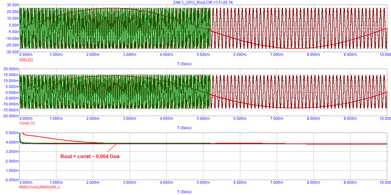

    Владимир Лэмм (Шушурин) гордится что его усилители имеют постоянное выходное сопротивление во всем звуковом диапазоне
    Проверил выходное сопротивление нового ВК Замоткина, упоминавшегося в этой ветке
Название:	ВК_Замоткина_выходное сопротивление.png
    более того, при токе покоя 100 мА на выходной транзистор он не имеет признаков коммутационных искажений
Название:	ВК_Замоткина_20 кГц - продукты искажений.png
