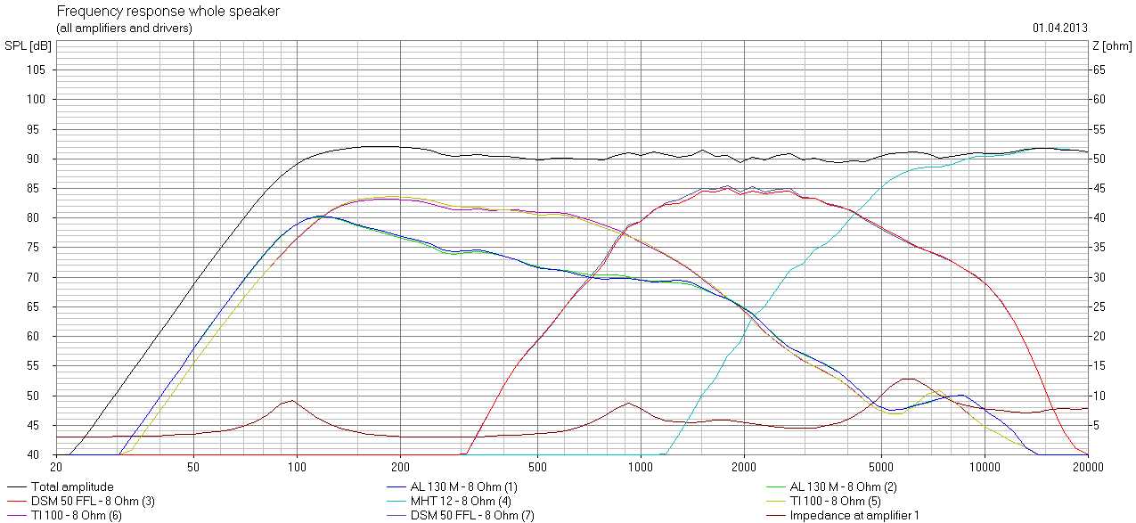

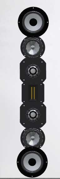

    YES!!!
    Кандидат №1: 3.5 полосы, мидбасс 80-800 9"->6" с ростом частоты и с учётом совместной работы с СЧ.
ID:	180643 Нажмите на изображение для увеличения.
    Огромная благодарность.
    Радостно на душе, когда полное совпадение с советами мэтров.
