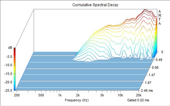

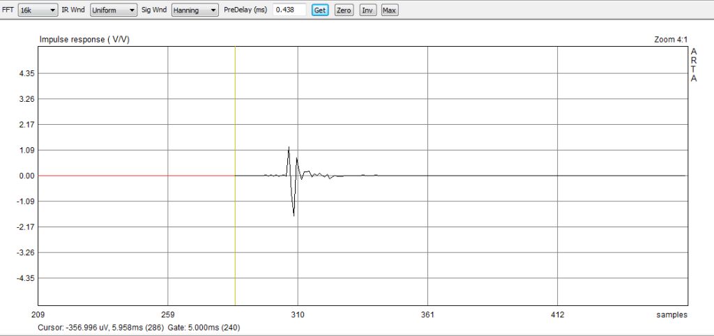

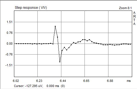

    3порядок
    приходило в голову посмотреть реакцию на импульс?
    а сравнить натуральность звучания с первым и полуторным порядком?
  20. #459
    Завсегдатай Аватар для uriy61
    02.07.2013
    2,080
    По умолчанию Re: Нужна помощь в выборе ВЧ
    Неприятие 3 порядка на ВЧ? 3порядок, раздел 2,2-2,4кГц. АС собрана, звучание 100% устраивает. Сейчас уже эксперименты проводить нет смысла. Остались старые замеры, микрофон там делает горб на частотах выше 10к.
