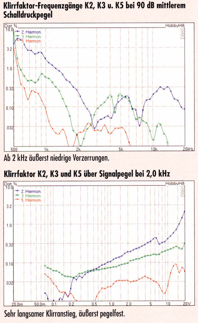

    08.07.2008
    Тихвин/СПБ, Russia
    1,640
    По умолчанию Re: Нужна помощь в выборе ВЧ
    Так....измерения....
    Хобби Хай-Фай номер 1 за 2011год. страница 51 - Фунтик выступает под псевдонимом Dynavox Neo CD 1.0
    на странице 52- CD NEO 3.5
    ---------- Добавлено в 22:17 ---------- Предыдущее сообщение в 22:08 ----------
    CD1 пускать ниже 7кГц нельзя, проверено
    искажения снижаются до менее 1% после примерно 6кГц, похоже все верно.

    Частый гость Аватар для Фыус
    12.08.2010
    156
    Может быть эти картинки помогут в выборе.
    Слева фунтик, справа морель САТ308. По диагонали попутано, так в журнале было.
    У ленточных примерно у всех одинаковые искажения.
