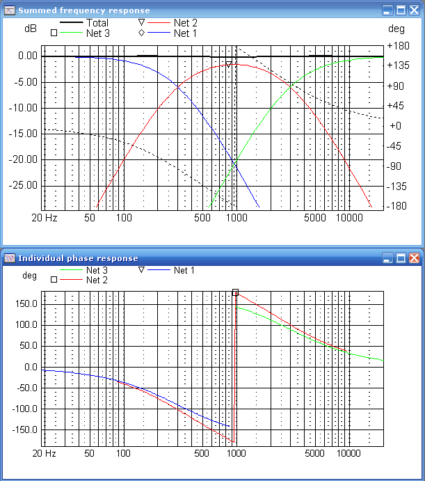

    Рассмотрим некую очень ровную АС, АЧХ её фильтров и суммарную фазу мы видим в верхнем графике, а индивидуальные фазы каждой из полос в нижнем.
    Я сделал эту симуляцию в программе LspCAD не случайно - программа имеет так называемый мьюзик фильтр, т.е. она позволяет пропустить через модель фильтра любую аудиозапись чтоб можно было услышать, в хороших наушниках например, какие искажения вносит фильтр в сигнал. А если подставить АЧХ динамиков, то услышим полное взаимодействие динамиков с фильтрами.
    Ну вот, имеем некоторую 3-х полосную систему, на фильтрах LR 2-го порядка, которая, как мы видим из первого графика искажает фазу. Кстати говоря, СЧ полоса включена классически в противофазу.
    Через эту модель я пропустил хорошо записанный трек в WAV формате, чуть позже мы будем сравнивать с оригиналом трек с искаженной ФЧХ.

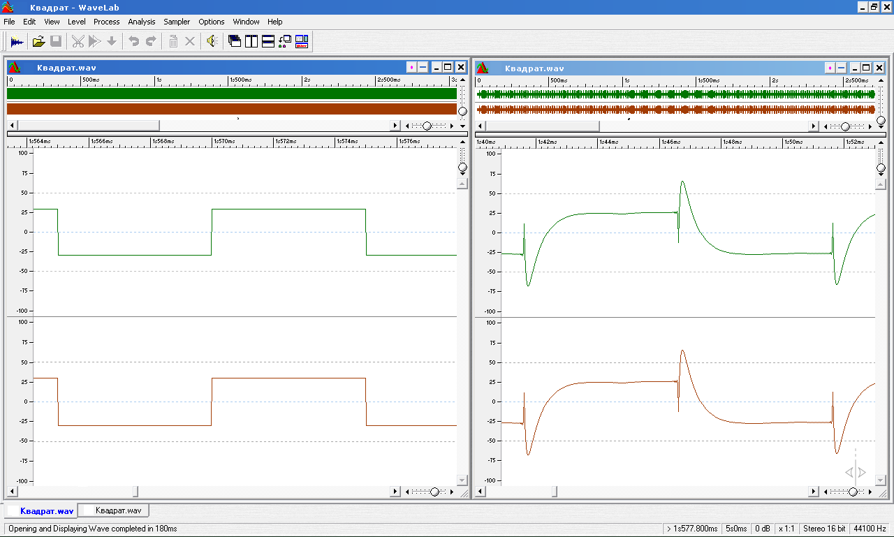

    Чтоб было ещё страшнее - следующая картинка...
    Я сгенерировал в аудио редакторе меандр с частотой 100гц и пропустил его через этот же мьюзик фильтр. В двух окнах аудио редактора я открыл исходный меандр и то что прошло через наш виртуальный фильтр - очевидно, что форма искажена до неузнаваемости.

    Чтоб было ещё страшнее - следующая картинка... форма искажена до неузнаваемости.
    Не к ночи будет упомянута!
    Фигня все это. Стационарный сигнал = сумме составляющих его...
    Сравнивать надо исходное звучание источника и воспроизведение его через Вашу систему. Тут еще можно поговорить. Ваш вариант методически ничтожен!
    Придумайте другой.

    Касательно искаженного меандра, программа сымитировала воспроизведение меандра диффузорами после фильтров, или искаженный меандр - это после фильтров, но до громкоговорителя?
    И меандр и трек были пропущены через фильтр который закручивает фазу как еслиб то была идеально ровная 3-х полосная АС с LR фильтрами 2-го порядка.
    Придумайте другой.
    Ну почему же, есть оргинал, есть его копия с искажениями, на хорошей системе или хороших наушниках, если Фаза так сильно меняёт звук должна быть разница, разве не так ?

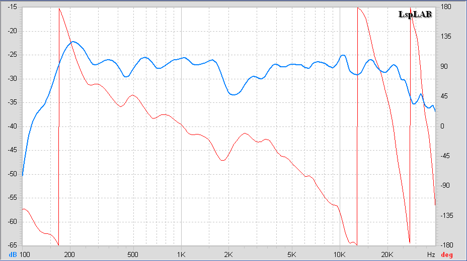

    Вот пожалуйста, Fostex FE87E синим - АЧХ, оранжевым - ФЧХ.
    что же тогда творится на выходе многополосной АС...
    Аватар для mAxSpace
    16,488
    По умолчанию Re: Слышим ли мы искажения ФЧХ ?
    Примерно то же самое.
