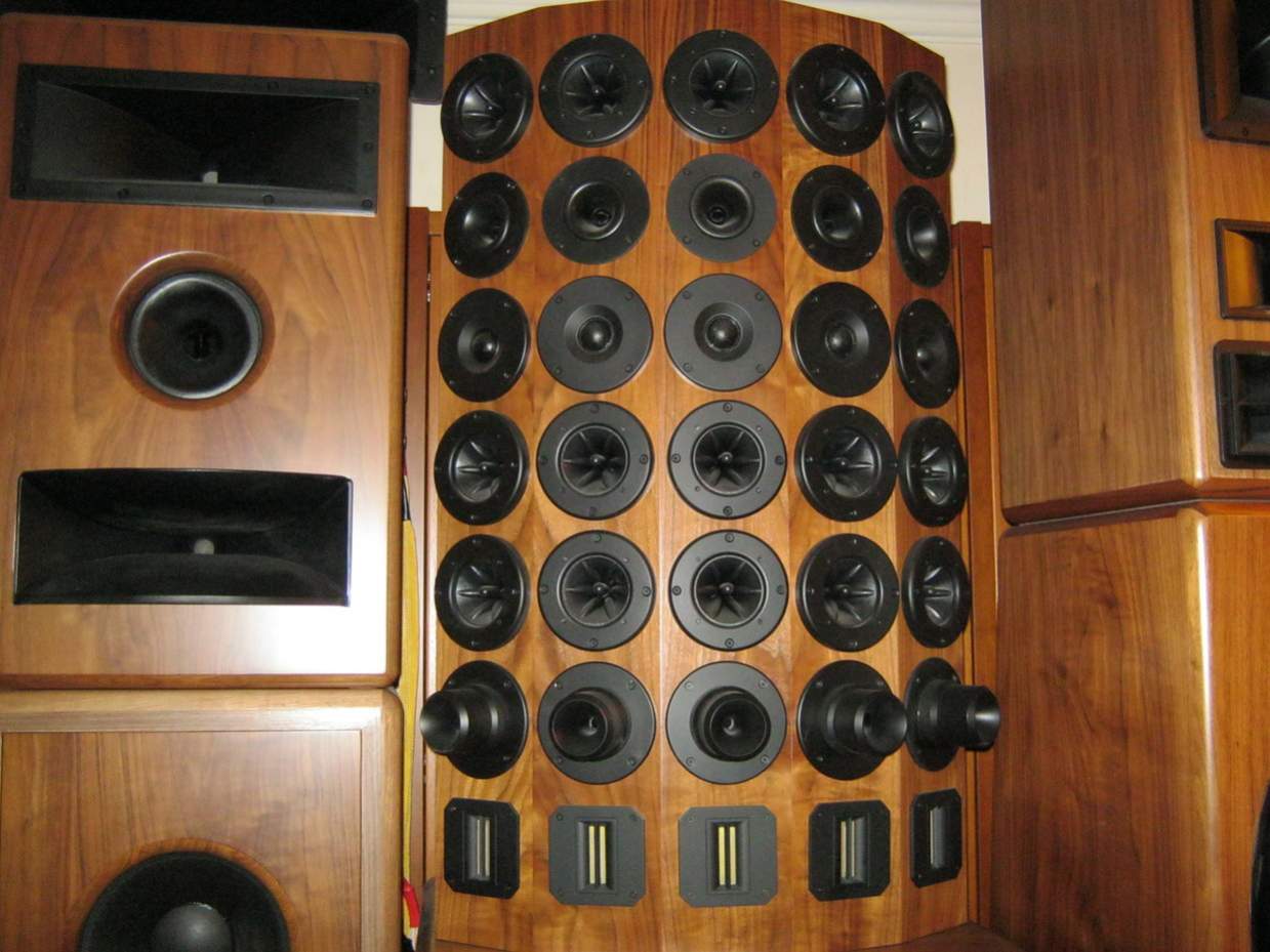

    Это они по паспорту такие бойкие, в реальности Фунтиков практически не слышно. Проверено в таких колоннах:

    По умолчанию Re: Пищалка с 94-95дб чуйкой
    Там подъём широкий в районе 10К присутствует. 94 ДБ будет только на нём, скорее всего. Но основная полка ниже 92 Дб не опускается.

    Узковато они дуют. Всё же, в сторону дюймовых ВЧ-драйверов надо смотреть, мне так кажется. Ну или голосистые пьезы, если религия позволяет.
