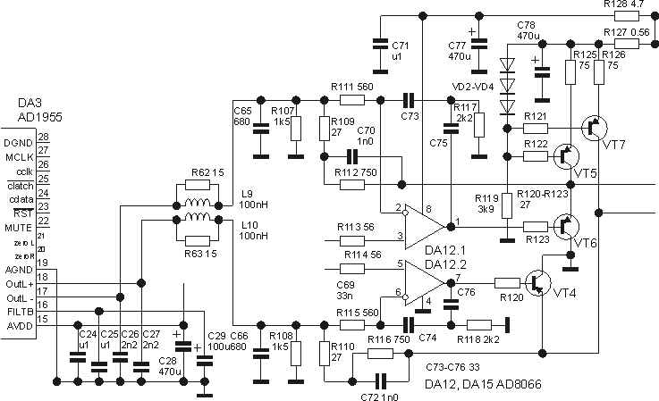

    Просто чтоб далеко не лазить - картинки IV о котором говорил
ID:	180355, Нажмите на изображение для увеличения.
    Слева - модельный вариант на одиночном ОУ, с ООС под 80 дБ на 20 кГц.
    Справа - немного компромиссная реализация с ЭП.
    Входное сопротивление чуть повыше чем миллиомы, в остальном - вроде как близко к желаемому (фильтрация, десяток Ом импеданса на ВЧ и т.п..).
    ...при максимально допустимом рассогласовании для меня (я выбираю -120дБ от минимального тока модуляторов..
    А зачем? У Вас что, в каждом из плечей вторая гармоника в десятки процентов при исчезающе малой третьей? Может стоит скинуть порядка так три (особенно учитывая реальную точность резисторов и особенно конденсаторов)?
    .. поэтому и 1000пФ хватит, да и реакция намного лучше, чем при 0.1мкФ.
    А какая тут может быть "реакция", как у ФНЧ первого порядка?
    Очень хорошо, а то только обсуждаем мою схему, а тему я открыл общую. На ADA4899-1 я тоже засматривался, но всё же решил отказаться (всё таки входной ток я хотел меньше, да и не нравится выброс даже при усилении -1, но видимо коррекцией Вы его убрали), что касается AD8065\6, то всем хорош ОУ (правда без буфера нельзя), но очень уж большой шум на НЧ.
    Конечно -120дБ взят с запасом, т.к. это только малая часть звукового тракта, таких узлов, влияющих на искажения, с десяток и больше и если у каждого будет по -120дБ, то в итоге не получить и -110дБ, а если я уже в самом первом узле (выходной ток ЦАП) создам погрешность (искажения) в -100дБ и хуже, то коту под хвост все достижения последующего тракта. Что касается точности пассивных элементов, то дело не в этом (это постоянная статическая ошибка), под -120дБ я имею ввиду динамическую (зависящую от сигнала) ошибку.
    03.05.2010
    3,532
    По умолчанию Re: Улучшенные преобразователи ток-напряжение
    ADA-шка была там больше просто для примера. Я так понимаю, эммитерных резисторов в входном каскаде там скорее всего нет, а это стремный момент. Кстати, а какой может быть "выброс" при G=-1 у фактически интегратора на ОУ (а им фактически и становится схема на ВЧ)?
    Насчет "большого шума на НЧ" у 8065 не совсем понятно. Кому мешает розовый фликкер-шум в нижней части диапазона?? Особенно с учетом того, что добавка относительно гипотетической "константной" шумовой характеристики в звуковом диапазоне будет ~ децибела, ну максимум двух. В абсолютных величинах это все равно менее микровольта, кого волнует шум как у двухкилоомного резистора?
    Хм, о чем тогда:
    "добавочный конденсатор включаем на землю ... и он будет шунтировать полезный ток" - это же линейный процесс, при чем тут искажения??
