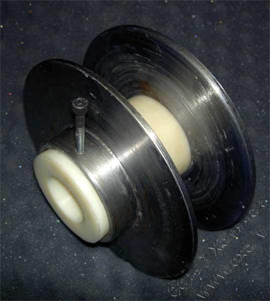

    я еще видел в статье одной... мужик изготовил одну оправу универсальную... из металла - токарь ему сделал... там торцы можно перемещать и снимать с трубы...а закреплять с помощью шурупов.. так вот..можно на ней мотать катушку...снять один торец...и вынуть катушку.. - получится катушка с воздушным зазором...
    только вот я даже не представляю где в моем городе можно найти токарьщика который принимает заказы такие..
    Вот такой

    Хороший вариант, но это если ты "серийно" будешь катушки готовить и надо эпоксидкой заливать, а иначе развалятся при съеме.
    Вот такой
    Я из эбонита точил в свое время что-то подобное, подвижную часть фиксировал с помощью стального хомута. Две "щечки", одна упирается в буртик, другая- отодвигается по нужному кол-ву витков и фиксируется. Намотал катушку- накапал немного эпоксидки, кинул поверх слой изоленты, чтоб не расползалась- на следующий день сдвинул вдоль оси аккуратно- и дозалил эпоксидкой внутренний слой, дунул слегка феном, чтобы лучше впиталась эпоксидка.

    Прочитал бы хоть как там мужик делает, а не просто картинки посмотрел. Он, если что, катушки пропитывает.
    http://cxo.lv/other/howto/86-coil

    я знаю что пропитывает ) просто думал может одних стяжек хватит.
