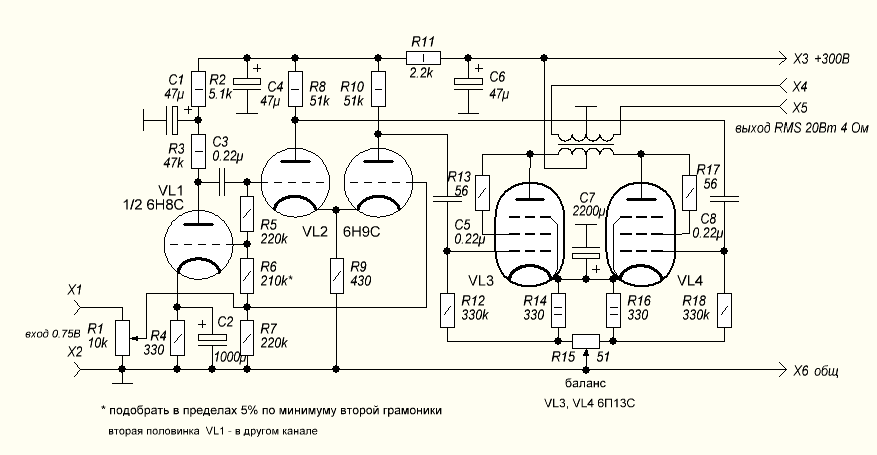

    Сделал 2х-тактник Манакова на 6Н9С/6П13С.
    Что не понравилось: большая 2ая гармоника, прущая с левого анода 6Н9С.
    Вывод - надо делать симметричный драйвер. Оторвал правую сетку.
    Сначала хотел сделать длинный хвост, но тогда потеряю чувствительность.
    Поэтому добавил перед 6Н9С фазоинвертор с разделенной нагрузкой на половинке 6Н8С
    Вторая гармоника скомпенсировалась, но теперь полез фон с анода ФИ.
    Вывод - фИ с разделенной нагрузкой на входе не место.
    Но есть ФИ с общим катодом и параллельной ООС. Ура!
    Его выходное сопро близко к 1/S (6Н8С покруче будет против 6Н9С, оставил ее),
    совместно с анодным резиком оно образует делитель и фон хорошо ослабляется.
    После некоторой оптимизации топологии получилась такая схема (рис).
    На форуме образчиков подобного не нашел, поэтому решил выложить
    (если есть - киньте ссылкой)
    Для пары 6П13С полюбому нужен балансировочный резик. Сделал дешево и сердито:
    Смещение - автомат (фикс не хотел городить,
    ведь длинного хвоста с его подпольным питанием нет)
    Конденсатор в цепи катода ФИ (С2) лучше оставить
    - каскад и так охвачен ООС и еще одна ООС ему ни к чему (ухудшит ПСРР).
    Кондер С3 находится в петле ООС и на звук не влияет.
    Вых мощность - 12Вт

    Что за выходной трансформатор у Вас используется? Режим лампы 6Н9 с Ra=51k хуже, лучший режим с 100к, да и 6Н8 здесь нафик ненадо

    fakel, Вам не кажется что драйвер из 6Н9С как из говна пуля. не так не сяк...
    Туда бы как раз 6Н8С а на вход 6Н9С в аккурат ,классика бы получилась.

    Да уж, логичней махнуть девятку с восьмёркой местами.

    Сюда 6Н7С просится, аж пищит.
    Чуйки не хватит. :6П13С - довольно дубовые, как оказалось
    А кто мешает 6П31С вставить

    Одна малина. А семёрка - это по-нашему, по Пикерсгильски! У ей и катод общей, и μ поприличней восьмёрочного.

    Да в принципе ничто не мешает. Недельку-другую покручу схему, послушаю. Соберу на пальчиковых.

    Никто не заставляет в режим с током сетки залезать. При большом Ua - вполне себе для драйвера. Линейная штука!

    Собрал на пальчиковых. 6Н1П + 6Н1П + 2x6П14П. Звучит. Анодные резики в драйвере уменьшил до 36к
    ТС-80 первичка 2х1500вит, вторичка - 100вит
    Как же без 6Н8С? На ней фазоинвертор собран
    ---------- Добавлено в 20:27 ---------- Предыдущее сообщение в 20:25 ----------
    51k компромисс между чуйкой завалу по ВЧ, на входе 6Н9С хуже в плане ПСРР

    Я в фаз-ре применил 6SL7GT, вот тогда со звуком стало всё класс. Выходники Hammond.
    В вашем случае что бы вы со входом не делали, с этим трансом звука не будет. Вы хотябы вторичку секционировали?

    По какой схеме?
    Естественно! 3х2

    По какой схеме?
    http://www.audioworld.ru/DIY/Tubes/ampl_03.html

    Да, именно эта схема и послужила прототипом.
    Ее недостаток - кривой фазоинвертор. На левом аноде сигнал обогащается второй гармоникой и в таком видет идет на верхнее плечо ВК
    Сигнал же нижнего плеча дополнительно проходит через еще один каскад и вторая гармоника давится. В итоге имеем разный спектр на входе ВК.
    Еще баг - отсутствие конденсаторов, шунтирующих цепи смещения ВК на землю. Сопротивление цепей смещения одного порядка с сопротивлениями утечки сеток, поэтому любое отклонение балансировочного резистора от среднего положения вызовет разбег тау сеточных цепей. В результате на НЧ противофазность раскачки нарушается.
    Поэтому цепи смещения тоже сделал по-своему

    Строго говоря, все ФИ кривые. В разной степени, но кривые. Предпочитаю с катодной связью и длинным хвостом.

    Надо сказать звучит этот усилок Но только после замены ламп, точной настройки ФИ, ток вых=45ма при U=300v. Питание стабилизированное.
    +100! тоже кстати кривоватый - на связке катодов действует половина входного напряжения, поэтому аноды триодов оказываются под немного разными напряжениями и вторая гармтника до конца не компенсируется
