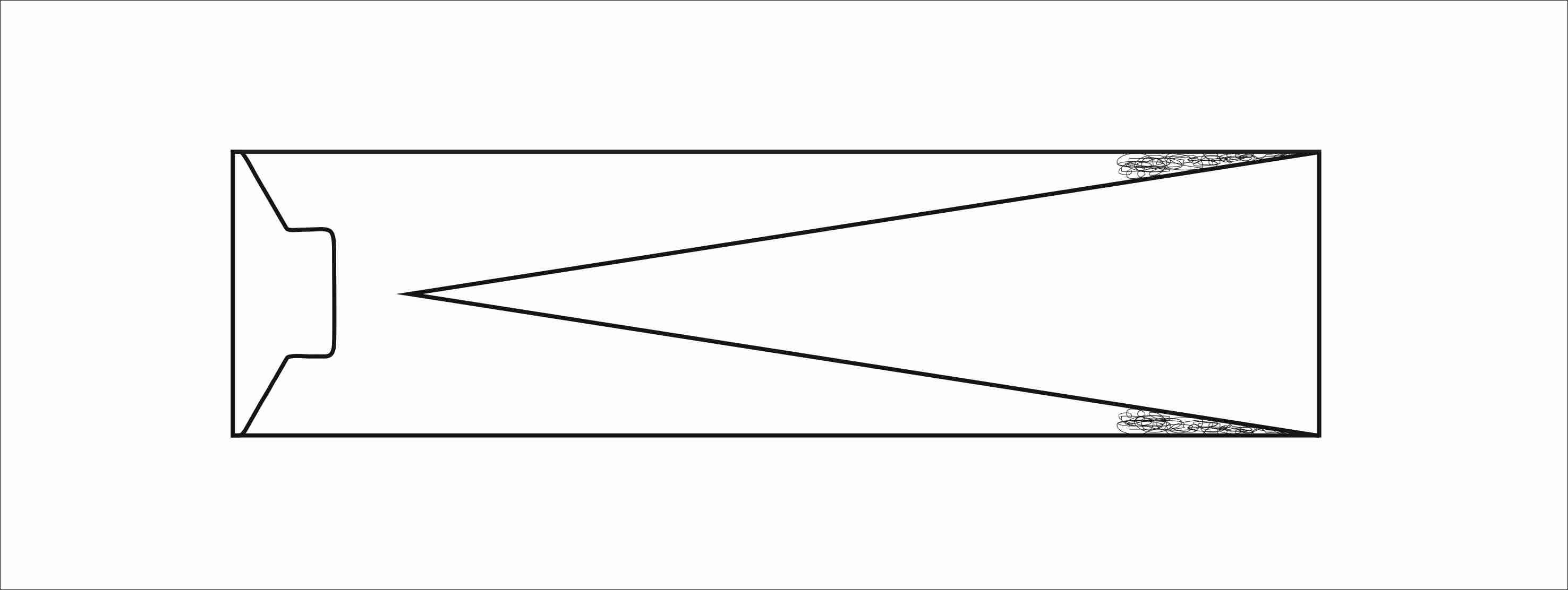

    По умолчанию Re: Идеальный технологичный и не вибрирующий корпус для АС выходного дня.
    Подумалось, что если в трубу вставить конус, как на рисунке, и добавить звукопоглотитель может получиться очень безрезонансное оформление.
    Своего рода обратный рупор, так любимый B&W.
    В идеале конус должен быть не конус а "пуля" с экспоненциальной образующей.
