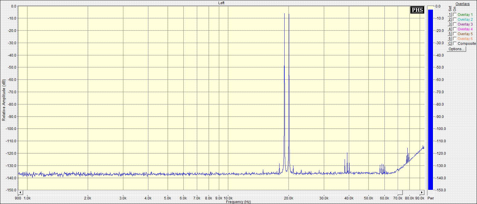

    Попробовал на досуге посмотреть спектры в варианте с 502/503 транзисторами на входе.
    Вместо диодов Шоттки были установлены резисторы 64 Ом, ток покоя выходников получился порядка 30 мА.
    Буфер питался от лабораторного источника, нагрузка - резистор номиналом 1 кОм.
    Замеры проводились на двухчастотном сигнале.
    Результаты ниже.
    1. Амплитуда выходного сигнала - 3 В.
    - Инструментальная точность комплекта "ГЕНЕРАТОР-АЦП":
ID:	243795 Нажмите на изображение для увеличения.
    - Средняя линейность буфера:
    2. Амплитуда выходного сигнала - 1 В.
ID:	243792 Нажмите на изображение для увеличения.
    3. Амплитуда выходного сигнала - 300 мВ.
ID:	243798 Нажмите на изображение для увеличения.
    В общем, линейность для безоосной схемы - весьма хороша.
    Несколько повышенный уровень второй гармоники (и разностной компоненты) - скорее всего из-за различия входных транзисторов. Я ранее писал, что брал 502 и 503 транзисторы из очень древних запасов, и подобрать нормальную пару с хорошим усилением мне так и не удалось..
    Последний раз редактировалось bukvarev; 16.08.2015 в 20:05.
