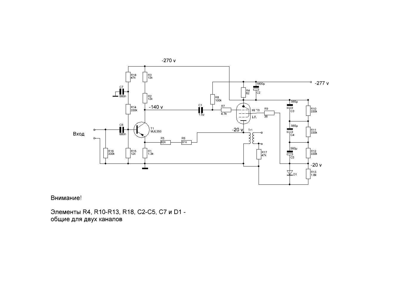

    Родил тут схему.
    В железе пока не воплощена - идет процесс разработки компоновки и печатных плат.
    Ожидаемые характеристики:
    Выходная мощность - 5 Вт
    Чувствительность - 0,7 В
    Глубина общей ООС - 10 дБ.
    Последовательное соединение С3 - С5 вызвано желанием использовать имеющиеся низкоимпедансные конденсаторы EPCOS B41868. Последовательное соединение резисторов - для возможности использования резисторов Firstronics 0,6 Вт (их у меня много).
    Другие детали - конденсаторы Rifa PHE 426, неответственные резисторы - noname
    Критика приветствуется

    Думаю, классический однотакт на той же вых. лампе + например, ЕСС88 на входе по звуку будет лучше.

    Действительно, оригинально! Только почему у тебя на первичке аж 20В падает? Намотай потолще!
    А чего не берешь ООС со вторички?
    C2 не обязателен: транзистор - источник тока а напряжение выделяется на резиках, которые подключены напрямую к катоду и сетке. Местная ООС через катодный резик не действует
    ---------- Добавлено в 08:57 ---------- Предыдущее сообщение в 08:55 ----------
    Как накал питать будешь? Допустимое напряжение отн катода 100-150В
    ООС 10дБ - слишком мало, чтобы подавить искажения пентода (до10%). Включи лучше ультралинеем, а еще лучше - триодом
    ---------- Добавлено в 09:00 ---------- Предыдущее сообщение в 08:57 ----------
    R4 нельзя делать общим для 2х каналов - лампы убегают по разному и если одна сядет быстрее, второй придется работать с повышенным током (диффкаскад по постоянке)
    А че за цепочка в экр сетке? Щас полно кондеров на данное напряжение.
    ---------- Добавлено в 09:04 ---------- Предыдущее сообщение в 09:00 ----------
    Заземлив экро стетку, получишь

    Цитата Сообщение от passat Посмотреть сообщение
    У FEDGEN стырил?
    Придумал сам. Но допускаю, что я не первый такой умный. Если можно, прошу кинуть ссылку на схему Fedgen а
    ---------- Добавлено в 08:49 ---------- Предыдущее сообщение в 08:31 ----------
    Используется готовый трансформатор от Аудиопортала
    Не хотелось дергать питание первого каскада с частотой сигнала. Все-таки транзистор - не идеальный источник тока
    Отностиельно катода и зафиксирую. Точнее, отностиельно минуса анодного питания
    ---------- Добавлено в 08:51 ---------- Предыдущее сообщение в 08:49 ----------
    Принято. Исправим.
    Насчет общей идеологии схемы.
    Малая глубина ООС принята сознательно. Хотелось сохранить ламповый характер звука при приемлемом выходном сопротивлении. УМ со сверхнизким Кг логичнее делать на транзисторах.
    Триодное включение лампы даст существенно меньшую выходную мощность.
    Ультралинейное включение при меньшем суммарном уровне гармоник по сравнению с чистым пентодным имеет менее благоприятный спектр гармоник.
    Снятие сигнала ООС с первичной обмотки снижает влияние паразитных параметров трансформатора на АФЧХ петлевого усиления (что не устраняет полностью, поскольку трансформатор является нагрузкой каскада на лампе - я в курсе).
    Собственно, именно желание снять сигнал ООС с первичной обмотки выходного трансформатора и при этом не подавать в цепь ООС помехи питания легло в основу данной оригинальной схемы.
    Сравнение в Микрокапе лампового и предлагаемого транзисторного каскада усиления напряжения показало, что транзисторный каскад более линеен.
    Вопросов нет Дальнейшие улучшения схемы бессмысленны.
    Так на коллекторе все равно дергается с полной амплитудой
    Ультралинейное включение при меньшем суммарном урНуовне гармоник по сравнению с чистым пентодным имеет менее благоприятный спектр гармоник.
    Ну ну! Лес гармоник до 9-11й- никакой ламповости
    Будут проходить через конечное сопротивление лампы

    Попробуй добавить второе плечо в режиме селф-сплита, заведя общий катодный резик на вторичку - иммитация ИТ в хвосте селфсплита
    Я как-то ставил на место первого каскада ещё гораздо более линейный ОУ, далее - однотактный выход на EL84. Без разделительных конденсаторов вообще. Только в конечном итоге заменил ОУ на ЕСС88, да на этом и остановился.

    Если ОУ, то можно и в плюс качать. Только лампу с малой крутизной бери, чтобы ток сетки не выносил опер

    fakel, спасибо , но я пришёл к выводу, что лучше хорошего триода в этой позиции (по звучанию) ничего не придумаешь, несмотря даже на разделительный кондёр. Так что, я решил не изобретать велосипед.

    А если вместо транзистора поставить нувистор? Или 6Ж1Б?

    Можно, только зачем? Получим классический ламповый однотакт.
    Вся изюминка именно в применении PNP транзистора (и соответствующем его включении).
    ЗЫ. Проект застоялся на стапелях в связи с ремонтом в квартире. Но не отменен.
    именно в структуре PNP? или именно в транзисторе?
    Тогда уж и на выход транзистор лепи...какой нить баз90,ирф7хх-8хх - будет двухкаскадный транзюково-трансформаторный усь.можно и питание снизить.
    если npn на вход ставить:
    1)широчайший диапазон транзисторов с к-э больше 300вольт, а не три-четыре типа pnp на напряжения больше 300в.
    2)необязательно кормить оный транзистор от полного анодного-можно взять питание с катода.
