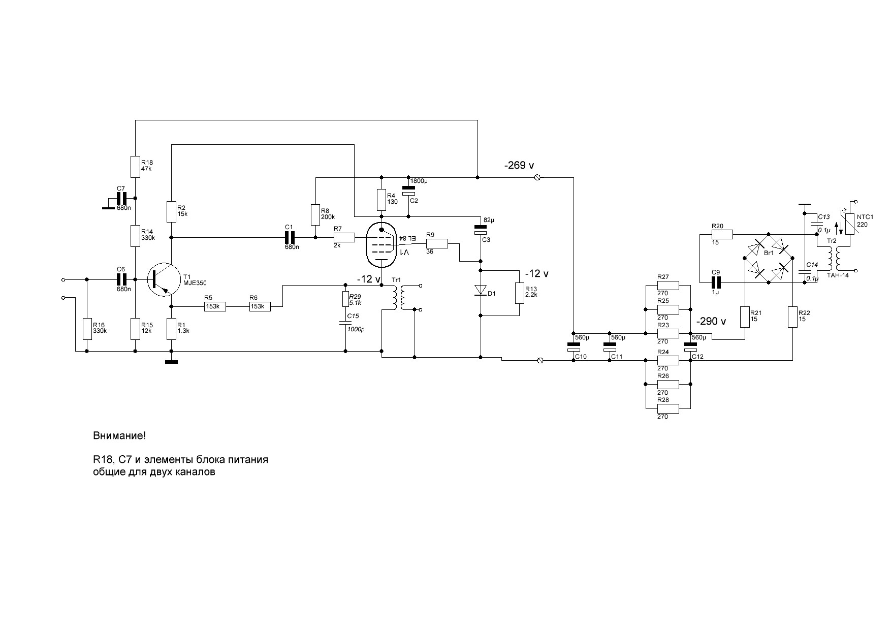

    Родил тут схему.
    В железе пока не воплощена - идет процесс разработки компоновки и печатных плат.
    Ожидаемые характеристики:
    Выходная мощность - 5 Вт
    Чувствительность - 0,7 В
    Глубина общей ООС - 10 дБ.
    Последовательное соединение С3 - С5 вызвано желанием использовать имеющиеся низкоимпедансные конденсаторы EPCOS B41868. Последовательное соединение резисторов - для возможности использования резисторов Firstronics 0,6 Вт (их у меня много).
    Другие детали - конденсаторы Rifa PHE 426, неответственные резисторы - noname

    По результатам обмера ТВЗ и прогона в симуляторе, а также замера выходного напряжения предполагаемого источника сигнала и экспериментального подбора номиналов снаббера в БП схема обрела следующий вид
    Отличия от ранее предлагаемой схемы:
    1. Добавлена цепочка R20C15 для компенсации резонансного горба на входном сопротивлении ТВЗ, нагруженного на реальные АС.
    2. Поскольку выходной сигнал имеющейся звуковой карты имеет максимальную амплитуду 2,85 В, принято решение снизить чувствительность усилителя до 1,4 В (ампл.). При этом из схемы исключен R3, по результатам симуляции изменены номиналы R5 и R8.
    3. Снижена емкость С1 до 0,68 мк. Этого достаточно.
    4. В БП добавлены конденсаторы С13 и С14, назначение которых - перепускать сетевые помехи через корпус усилителя непосредственно на входной разъем, минуя земляную цепь платы усилителя. Полезность данного решения будет проверена на макете.
    По результатам макетирования планирую уточнить номинал R2 (подобрать глубину общей ООС по наилучшему звучанию).
    она довольно габаритная, значит добавляет входной емкости, а по номиналу есть большой запас на снижение

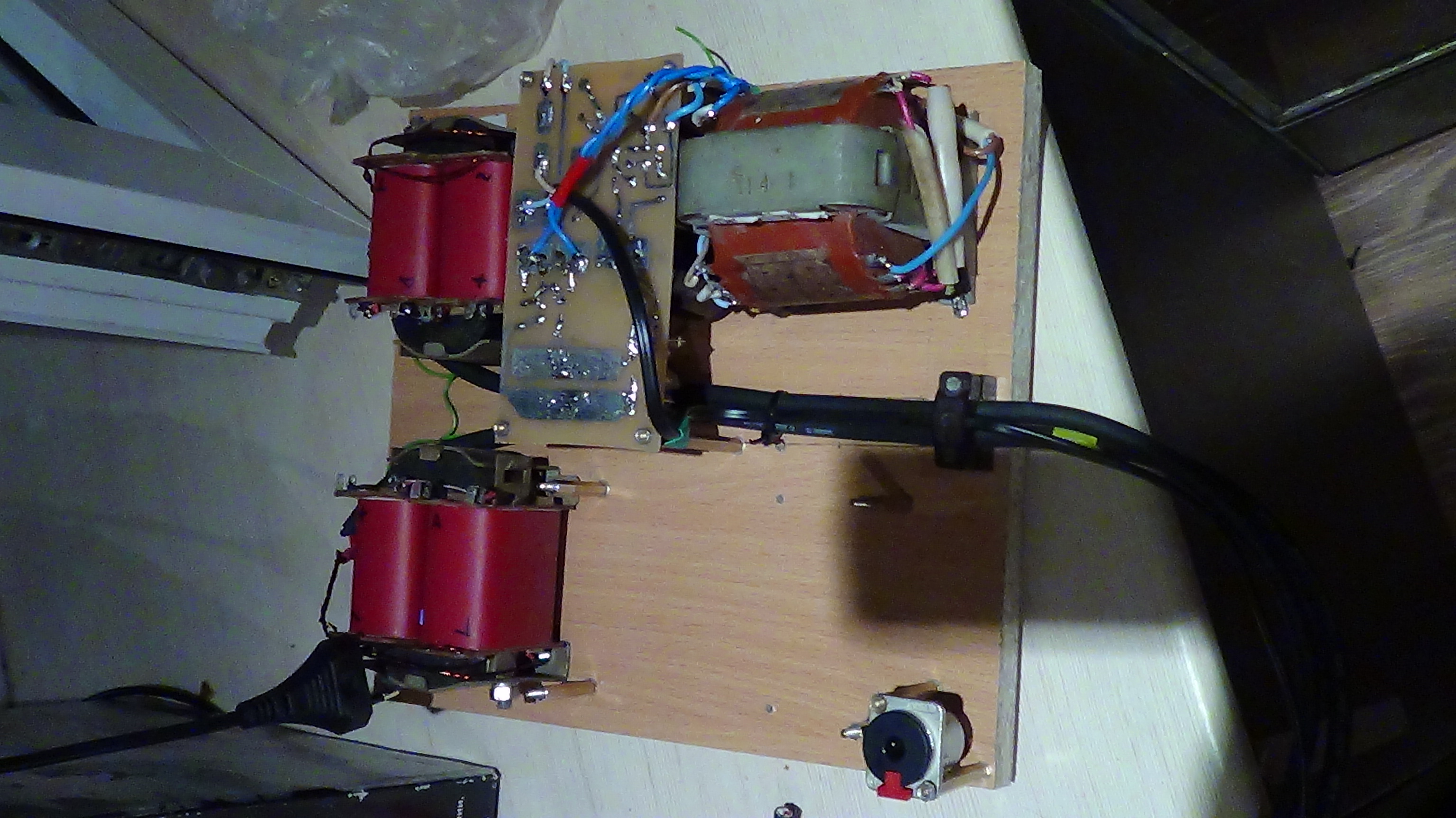

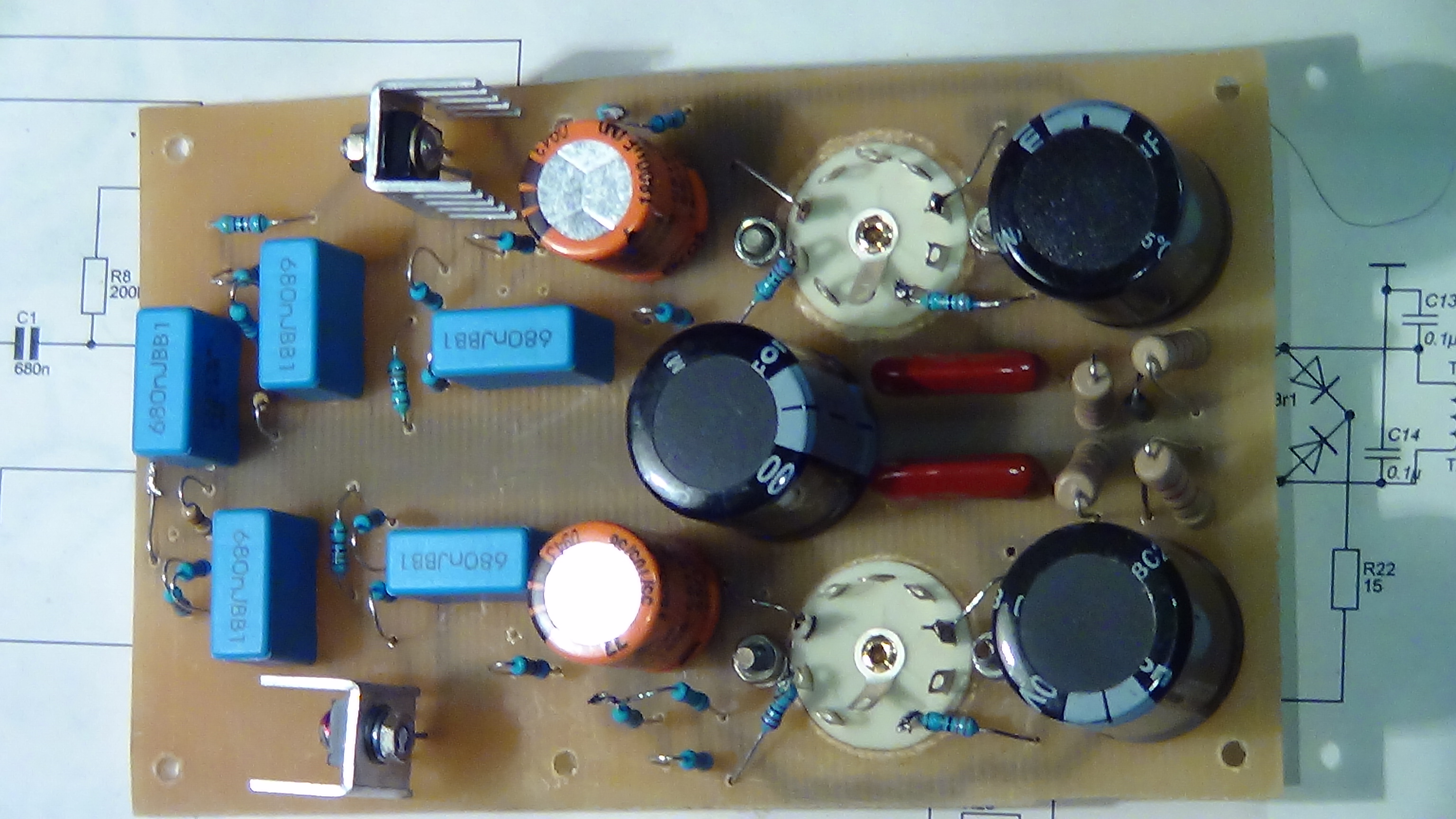

    В процессе реализации
ID:	190103   Нажмите на изображение для увеличения.
    Аватар для Slava!!!
    22.03.2005
    1,329
    По умолчанию Re: Оригинальный транзисторно-ламповый гибрид

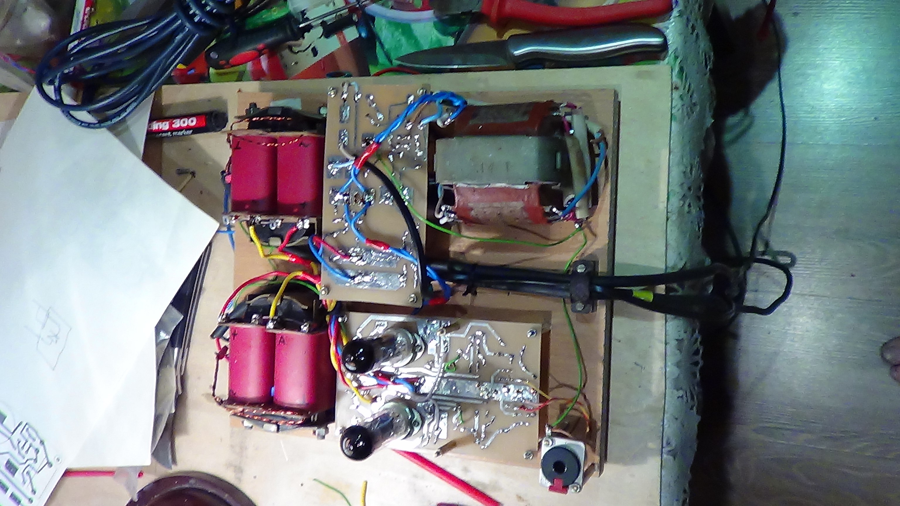

    Спаял. Сейчас идет прогрев.
    Вообще, это мой первый усилитель, который прогревается так долго, а изменения так заметны на слух. Первые минут 20 вообще невозможно было слушать. Хорошо заметные искажения по всему частотному диапазону. Сейчас, по прошествии нескольких часов работы, звук нормализовался. Осталось легкое подчеркивание звуков "с".
    Причину пока не понял. Проверил меандром - ни возбуда, ни колебательных процессов на ПХ не выявил. На чистом меандре был заметный выброс на фронте сигнала на коллекторах транзисторов, острый и примерно вдвое превосходящий основной сигнал по амплитуде. После того, как меандр отфильтровал первым порядком на 50 кГц, выброс стал плавным и значительно уменьшился по амплитуде - теперь составляет процентов 15 от амплитуды основного сигнала.
    Измеренная мощность (до заметного на глаз искажения осциллограммы синусоиды выходного сигнала) - 4 Вт.
    На фото - собранный усилитель

    Частый гость Аватар для manowar
    06.06.2005
    Мск/Сочи
    452
    а что мешает таки охватить ос с выхода и проверить? подпаять в имеющуюся схему всего 1 резистор.
    и выбросы и "С" уменьшатся
    Аватар для Slava!!!
    22.03.2005
    1,329
    То есть причина такого звука может быть в неровной АЧХ?
    06.06.2005
    Мск/Сочи
    452
    она и есть с вероятностью, близкой к 1.
    можно ничего в монтаже не менять.со вторички ос снять лишь.угадаешь фазу-пайка 2х точек, нет- дополнительно поменять местами выводы обмотки.
    была бы триодом лампа включена-майби и прокатило б снятие ос с анода.

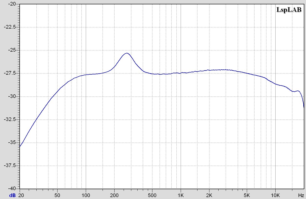

    Наконец-то выполнил замеры
    АЧХ

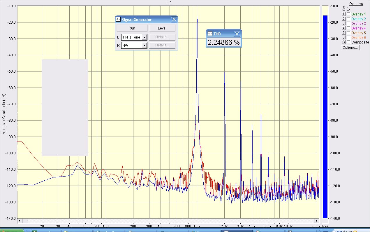

    Спектр гармоник на 1 Вт
Название:	1 Вт н.jpg
    и на 2 Вт
Название:	2 Вт н.jpg
    Измерения выполнялись на усилителе, нагруженном на АС.
    Горб на АЧХ на НЧ - это основная частота резонанса АС. Все остальное достаточно ровно.
    А вот нелинейность, на мой взгляд, великовата. Будем разбираться.

    Сравнил результаты измерения искажений с симулятором - действительно намерялось больше, чем насимулировалось.
    Думаю смакетировать отдельно каскад на транзисторе и обмерять.

    ultralinei spset tebya!
  14. #53
    Аватар для Slava!!!
    22.03.2005
    1,329
    Т.е. в повышенных искажениях виновата лампа?
    На имеющихся ТВЗ отвод под УЛ не предусмотрен.
