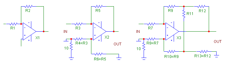

    По умолчанию Подключение к земле неинв. входа в инвертирующем усилителе мощности
    Как бы мы не старались, в усилителе мощности входная (сигнальная) земля не может идеально (т.е. с нулевым импендансом) соединяться с землёй нагрузки (колонки), более того иногда даже выгодно (меньше наведённых помех) отделить эти земли резистором с десяток Ом. В итоге возникает проблема с подключением к земле неинв. входа в инвертирующем усилителе мощности (левая часть на рисунке), а именно к какой земле правильно подключить, но в том то и дело, т.к. неинв. вход при этом эталон (ОУ или дискр. схема именно к потенциалу неинв. входа притягивает потенциал инв. входа за счёт ООС), то к какой земле (входа или выхода) не подключить, результат будет не верный. Выход есть только один (и во многих апноутах производителей ОУ также об этом говорится, да и есть промышленные усилители, где это используется), это дифферен. включение (см. на рисунке среднюю часть в простом случае ООС и правую часть в случае Т-ООС, в обоих случаях резистор 10 Ом соединяет входную и выходную землю, но теперь он не обязательно нужен, только для защиты при больших номиналах резисторов), при этом не только сигнал на выходе относительно выходной земли без погрешности соответствует сигналу на входе относительно входной земли, но и резко ослаблена чувствительность к помехам (и вообще к не равенству потенциалов) между входной и выходной землями (если конечно обеспечиваются нужные соотношения резисторов).

    По умолчанию Re: Подключение к земле неинв. входа в инвертирующем усилителе мощности
    Да. Поэтому я пришёл к выводу, что лучше сразу делать между предусилителем и УМ симметричные дифференциальные соединения.
