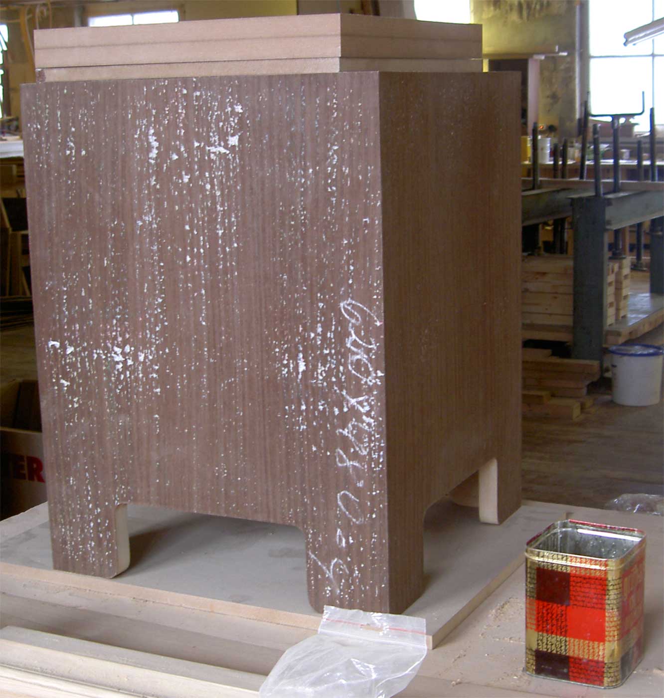

    Поживем - увидим! Ждать не долго, за пару недель все соберу. Вот фото коробки. По совместительству будет столиком для винчера.
