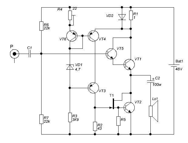

    После теплых классов А захотелось холодненького. Начитавшись всего побольше, обратил внимание на псевдооднотакт И. Семынина. Интересно, если привести схему к следующему виду будет лучше? В принципе должна уйти отсечка нижнего транзистора, и тогда оба управляющих транзистора будут работать без отсечки, что по моему, должно сказаться благоприятно на звуке. Принцип настройки следующий. Сначала просто замкнуть затвор Т1 на корпус и выставить резистором R5 минимальный ток транзистора VT2 я планирую себе около 50 мА, потом подключить его в схему и резистором R4 выставить ток покоя, планирую 200 мА.
    Повторитель Уайта на камнях. Вместо RC можно ОБ поставить

    ОБ можно, весь цимес в том, что если ставить ОБ - будет отсечка у ОБ. А тут все транзисторы работают без отсечки, оба находятся в активном состоянии. Причем ток покоя нижнего можно регулировать резистором R2, тоесть это будет минимальный ток нижнего транзистора при усилении положительной полуволны. При усилении отрицательной полуволны верхний транзистор остается в активном режиме, нижний открывается. Переключательных искажений нету вообще. Надо довести схему и с понедельника мучить в железе. У Семынина есть и ОБ, я ее делал даже, неплохо. Но вот интересны стали режимы без отсечки. В non swithing режиме видел только усилитель Лайкова. Но не слышал его ни разу....стыдно....
    Если у нижних нгет отсечки, откуда она у ОБ возьмется?

    можно и с ОБ поиграться, но зачем? если все играется резисторами. Мощности резисторов большой не надо, вотому как на полевик не надо токов больших. Думаю сначала отстроить VT2 по току около 25-50 мА с резистором R4 около 1К-10К. Дальше подобрать R5 на ток около 200мА и соответственно выбрать емкость конденсатора. В принципе да, можно и с ОБ, это вот если убрать диод тогда есть шанс закрыть нижний транзистор. Весь прикол в Т1. Просто у него отрицательное напряжение закрывания.
    А-а! Понятно.
    Кстати отбор тока нижним транзистором наверное повысит симметричность каскада, так как повторитель Уайта не симметричен.
    полной симметрии все равно не получится

    Отзывы о этих повторителях на лампах очень неплохие, невзирая на несимметричность сигнала. Повторюсь это ВК Игоря Семынина. Он использовал их в своих усилителях. Теперь вопрос. Если использовать на выходе MJ15003, СРС5602 перед ним будет сильно греться, или пробовать использовать BSP129? и какой оптимум ставить R4? Питание есть 60В.
    И еще интересный вопрос. Нужно ли паралельно R3 ставить диод или лучше обойтись без этого резистора.

    Прошу прощения, вчера был немного навеселе, как всегда спешил, нарисовал, потом увидел что не то нарисовал, ну в общем как всегда. Еще и перед Семигором стыдно, использовал его схему без разрешения.... Игорь, прошу прощения за то что недождался ответа от Вас. Но если надо убрать - я уберу. Я когда выпимши такой быстрый просто кошмар...Но вот как бы схема, нижний транзистор не закрывается. Тоесть как бы класс Super A. Закажу завтра полевики и на следующей неделе собирать буду. Мнение гуру, есть ли смысл в том что оба транзистора не закрываются, или это всего лишь фетишь?
    Да. Без него отсечка получается слишком резкой
    НЕТ ошибки?
    Аватар для duty
    03.03.2008
    Украина, Винница
    1,303
    По умолчанию Re: Выходной каскад псевдооднотакт в экономичном А
    Ошибки в чем. Этим резистором регулируется ток jfet а. И соответственно Т2. Им выставляется ток этого транзистора в режиме когда он должен быть в отсечке.

    Вот нашёл в Радиохобби
    Два вопроса:
    1. Насколько "мягко" фиксируется начальный ток (50 мА) верхнего транзистора при отрицательной полуволне.
    2. Входит ли в отсечку нижний транзистор при положительной полуволне.
    Если ток верхнего фиксируется жестко, а нижний входит в отсечку, тот это не экономичный А, а фигня полная.
    Конечно входит, иначе это был бы чистый А.
    Почему? В любом экономичном А что-нибудь обязательно входит в отсечку
